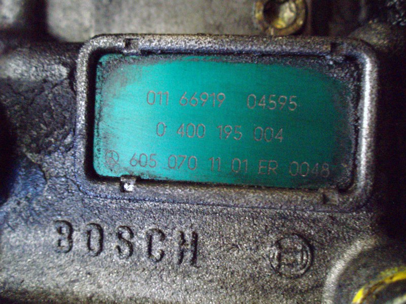

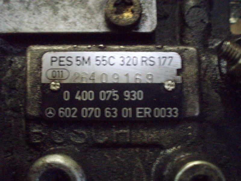

Kertokaas nyt tietämättömälle........ Eli mitkä elementit löytyy OM602 Turbon ja OM605 Turbon pumpuista?
Tuollainen 602:n pumppu odottelee paikoilleen pääsyä 605:n kylkeen, Kiinnostaisi vaan tietää että onko molemmissa 6mm elemetit jo vakiona, Vai onko 602 5.5mm?
Mielessä kävi vaihdattaa 605:n elementit 602:seen......

katso siitä pumpun tyyppikilvestä mitkä elementit siellä on... tai laita se numerosarja tänne, niin me muut sanotaan...

napa kirjoitti: katso siitä pumpun tyyppikilvestä mitkä elementit siellä on... tai laita se numerosarja tänne, niin me muut sanotaan...
602:
605:
Re: 6mm elementit kunniaan
602 pumpussa on 5.5 mm elementit... tuosta 605 pumpun tyyppikilvestä en tajunnut mitään :D siinä ei siis ole tuota PES alkuista tyyppinumeroa, josta se elementin koko on suoraan luettavissa...

Jeeper kirjoitti:Kertokaas nyt tietämättömälle........ Eli mitkä elementit löytyy OM602 Turbon ja OM605 Turbon pumpuista?
601/602/603 turpolla ja ilman 5,5mm (turpo vitossa 6,0mm)
604/605/606 ilman turpoa 5,5mm
605/606 turpo aina 6,0mm
