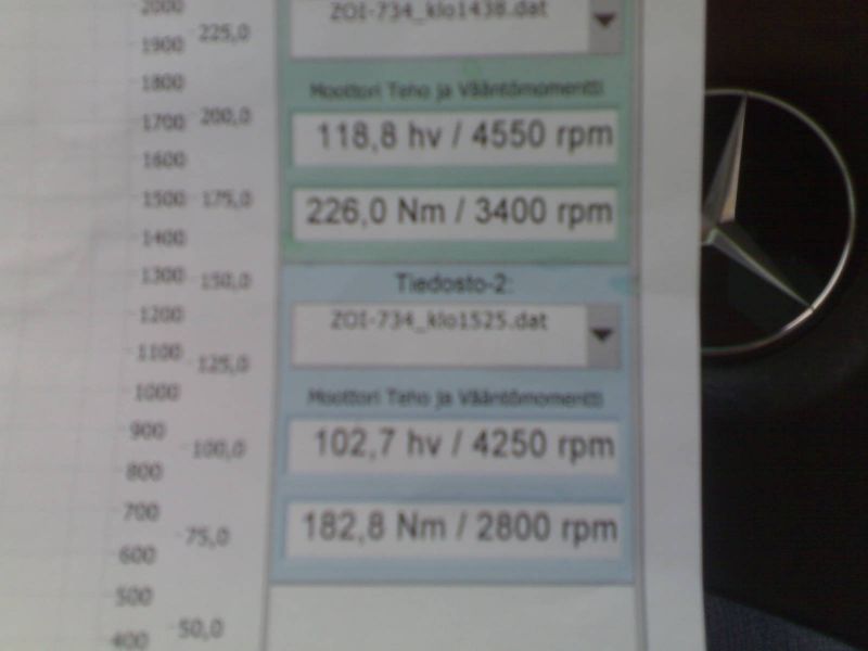

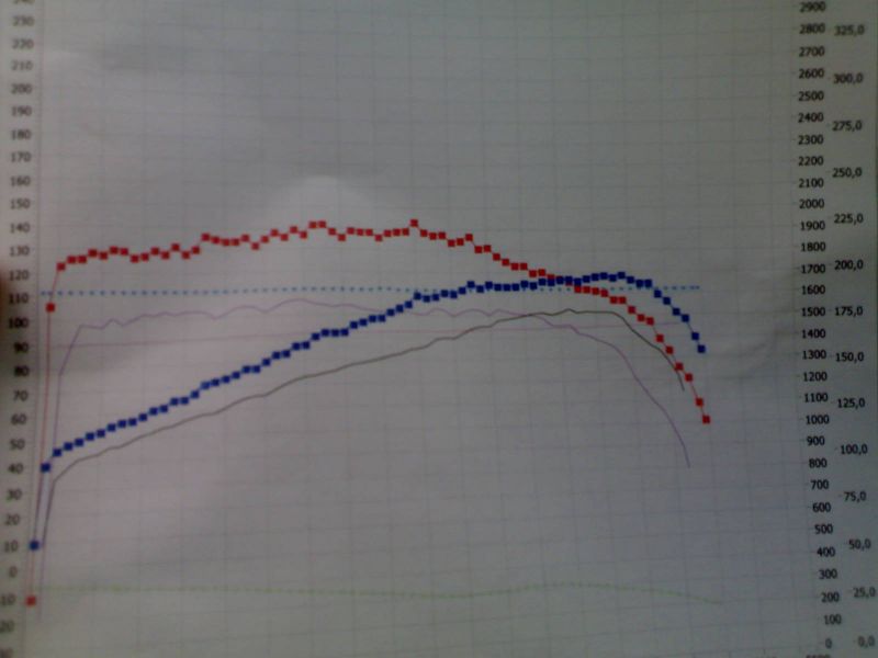

Tässä on mitattu erästä 124 300D:tä ennen ja jälkeen PP-Dieselin tekemän "pumpunruuvauksen".
http://www.mese.fi/forum/userpix/2_22072008006_1.jpg
http://www.mese.fi/forum/userpix/2_22072008005_1.jpg
Tehoa on tullut lisää 16 hevosvoimaa ja vääntöä 43 Nm.
Tehtaan ilmoittamiin arvoihin verraten +10hv / 40Nm.
Auton omistaja (Mese.fi nimimerkki "pekkis") kirjoittaa mm. seuraavaa:
Muutos on ihan mieletön - en olis uskonut. Mullahan on tossa vaihdettu 3.09 perä alkuperäsen 3.47:n tilalle ja nelonen ollu pikkasen pitkä vaununvetoon - ei oo enää ja kiihdytyksetkin vaunun kanssa tapahtuu ihan erilailla, voimasavun kanssa
PPD kysy että laitetaanko herrasmiessäädöt, mie sanoin että joo.
Tarkoittaa sitä että voi koskematta viedä leimalle.
Tuntuisi äkkiseltään siltä että toista litraa on kulutus pudonnut ja kulutuslukema alkaa kutoselle, eli alle 7 litran. Kiihtyvyydestä sen verran että GTx:llä mitaten ajoista 60-90 ajoista lähti puoltoista sekkaa pois.
En näe mitään hyvää perustetta olla käyttämättä vanhan auton pumppua säädettävänä
Koko keskustelu löytyy tuosta:
http://www.mese.fi/forum/viewtopic.php?t=21181
Kyseessä siis "herrasmiessäätö", sitten kun tehdään reseptillä "kaikki irti mitä vakiotapeilla saa" ovat lukemat vielä eri tasolla - ja siltikin keskikulutus jää pienemmäksi kuin ennen säätöä.
Kokemusta on paristakin OM602:sta ;)
Näissä pumpunruuvausasioissakin saa jokainen toki vapaasti uskoa mihin ja ketä haluaa :D

dealer kirjoitti:Tässä on mitattu erästä 124 300D:tä ennen ja jälkeen PP-Dieselin tekemän "pumpunruuvauksen".
Suurin vääntö näkyy mitatun vähän ylemmällä kierrosluvulla, mutta käytännössä asia lie yks hailee?
Näin on - katso vääntökäyriä, lisäys on suuri koko kierroslukualueella.

[Tehoa on tullut lisää 16 hevosvoimaa ja vääntöä 43 Nm.
Tehtaan ilmoittamiin arvoihin verraten +10hv / 40Nm.quote="dealer"]
Dealerin lainaus "Näin on - katso vääntökäyriä, lisäys on suuri koko kierroslukualueella. "[/quote]
Moottoriteknisesti tehon- ja vääntömomentin kasvu on mitättömän vähäistä.
Polttoaineen kulutus on vaan tietyllä kuomalla ajettaessa alhaisempi.
Meneehän OM 603 vapari maantieajossa 6-litran pintaan vakiopumpun säädöilläkin.
Noi käppyrät kertoo siis hyvin pienistä muutoksista, joita saavutetaan vaparin pumpun " säädöllä ".
Pahin mitä säädöt aiheuttavat moottorikonstruktioon on jätetty ilmoittamatta, mutta eihän sitä pumpun säätäjät tiedäkään.
Otetaan rahat vaan pois hyväuskoisilta ja rahamiehiltä. Kusi lämmittää saapasta vaan sen verran kun se on lämmintä. :lol:
