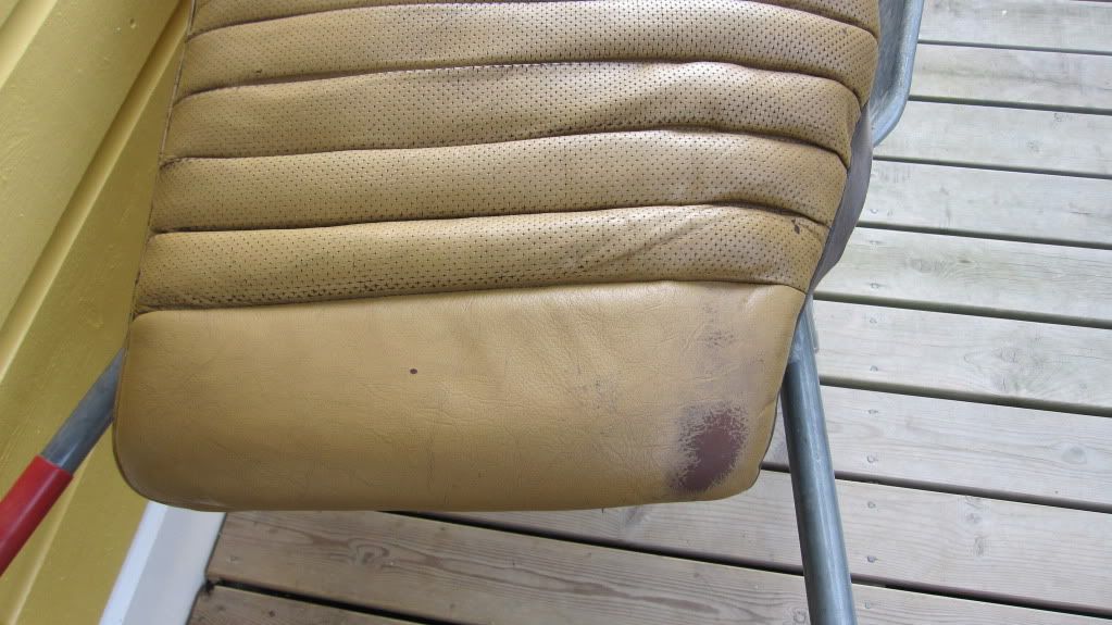

Pystäriprojektin nahkapenkit on melkolailla elämää nähneet. Pääosin ehjät, mutta kovin likaiset ja nahka taipumien kohdilta nahka jo (vähän?) murtunut. Kuskin penkissä olevat kaksi repeämää joutunee korjaaman vaihtamalla koko palan. Ja siitä sekä takapenkki jo lässähtänyt joten varmasti jotain jousiakin pitäisi vaihdella..
Eräs verhoilija suositteli pesua ihan laimealla mäntysuopaliuoksella. Kokeilin, eipä lähtenyt juuri kuin pölyt pinnasta. Suutari sen sijaan suositteli lian poistamista asetonilla :shock: ja perään nahanhoitoainetta. Kokeilin sitäkin varovasti - hyvin tuntuu lika lähtevän. Mutta aika hurjalle tuntuu..
Puijon Autoverhoilu tarjosi nahkapenkkien ehostussettiä, jolla penkeistä kuulemma saa likimain uudenveroiset. Onko jollain kokemusta? Aineet maksaa 350e joten ihan huvikseen ei viitsisi kokeilla..
Kuvan vasemmassa reunassa siis asetonilla puhdistettu + nahanhoitoaineella käsitelty kohta. Tuo harmaa on jotain kellarissa säilytyksessä tulletta pölyä.
Eli mitä arvon raati suosittelee? Kokonaan uudelleenverhoiluun ei ole tarkoitus ruveta.

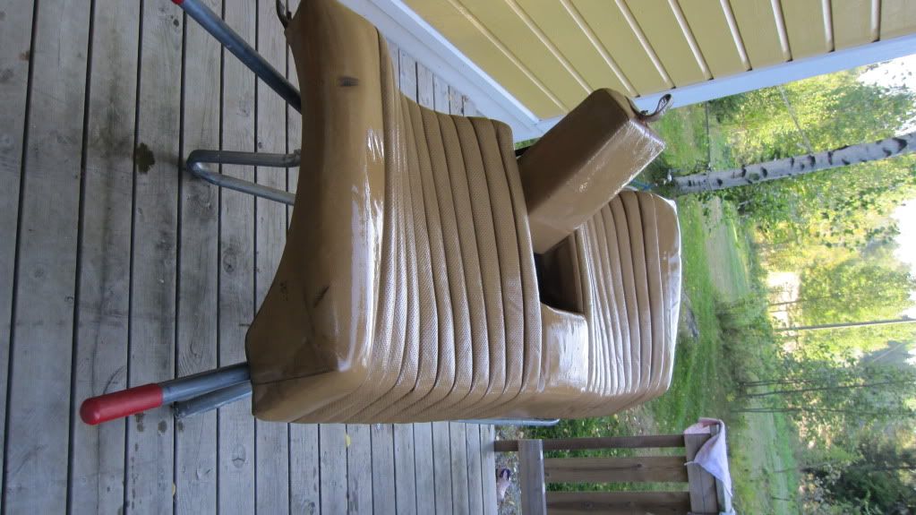

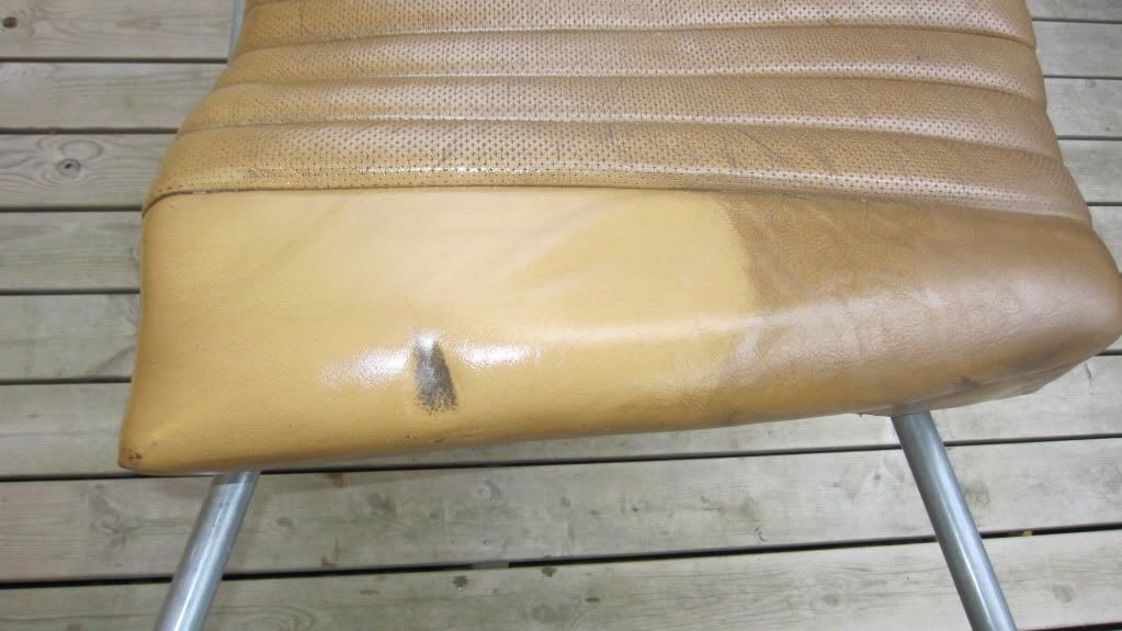

Nyt on tököttejä hankittu ja pikaisesti kokeiltu. Tuo marseille-saippua tuntuu olevan uskomattoman tehokasta, kun pienehköön alueeseen kokeilin! Kastellaan tavallinen keittiön tiskaussieni, sen pehmeämpään puoleen vähän tuota saippuaa, ja musta lika lähtee kevyesti pyöritellen :) ja alue kannattanee vielä pyyhkiä puhtaaksi saippuanjäämistä.. Kokeilin päälle käsittelyn Liberonin värittömällä nahanhoitoaineilla. Kerrassaan uskomaton ero ennen ja jälkeen.
Käsittelyyn löytyi myös hevostarvikeosastolta satuloiden puhdistus- ja hoitoaine sekä -öljy, joilla tuli hyvä pinta, mutta puhdistusaine ei ole ihan niin tehokasta kuin tuo marseille. Purkki autojen nahkapenkkien hoitoon tarkoitettua litkua.. noh voihan sitäkin levitellä mutta ei se ainakaan puhdista pinttyttä likaa.
Liberon vaaleanruskeaa hoitoainetta löytyi vielä K-Raudasta. Pitää vielä kokeilla sillä, peittyykö nuo murtumat.. Tätä joku kehui jossain keskustelupalstalla, sekä se suutari kovin suositteli (ja samalla pakkomyi purkin saman sarjan väritöntä kun "vaaleaa beigeä ei ole", pah). Jos ei peitä, niin pitää jatkaa sopivan maalin metsästämistä.
Kuvia sitten kun pääsen varsinaisen käsittelyn vauhtiin. Iso kiitos kaikille vinkeistä !

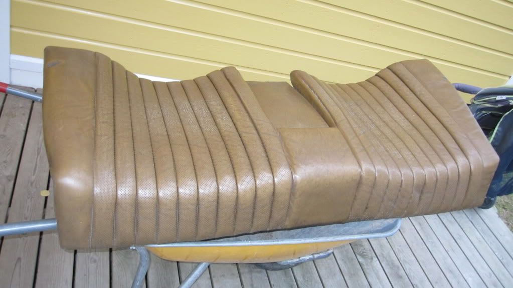

Nahkapenkkien putsausta kokeiltu lisää pesemällä kenties helpoin kappale, eli takaselkänoja.
Lähtötilanne: enimmät pölyt pyyhitty ja raot putsattu.
Marseille-saippuaa pesusieneen ja rätillä kuravesi/vaahto pois...
Kun koko selkänoja on pesty saippualla, pesu vielä märkäimurilla. Kuuman veden ruiskutus ja pesuaineen jäämien imu pois. Sen jälkeen kuivaus rätillä.
Tämän jälkeen käsittely nahkaöljyllä: levitys ja imeytyminen..
ja vielä hankaus rätillä. Aika hyvin imeytyi, eikä ole tahmea tms.

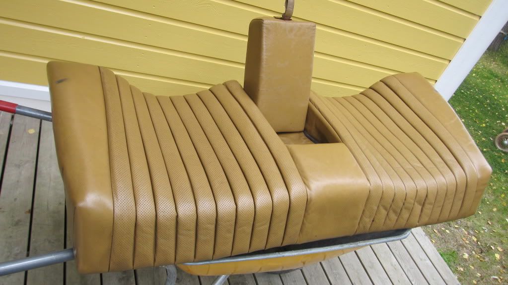

Takapenkin istuinosa onkin jo paljon haasteellisempi: kuluneempi ja lässähtänyt. Kenties vaahtomuovit on murenana sisällä. Pitää avata ensin varaosapenkki, ja katsoa miten tuo puretaan..
Mutta onkohan nuo kuitenkin maalattu joskus, ehkäpä jo tehtaalla? Istuinosassa on selvä kohta, mistä pinta on kulunut pois, ja alta paljastuu tummemman ruskean sävy.
Tässä autossa kantakortin mukaan väri 264, lienee Safran. Se pitäisi olla vaalea.
Ehkä pitää kuitenkin löytää oikea nahkamaalin sävy, ja käsitellä sillä koko penkkisarja..
