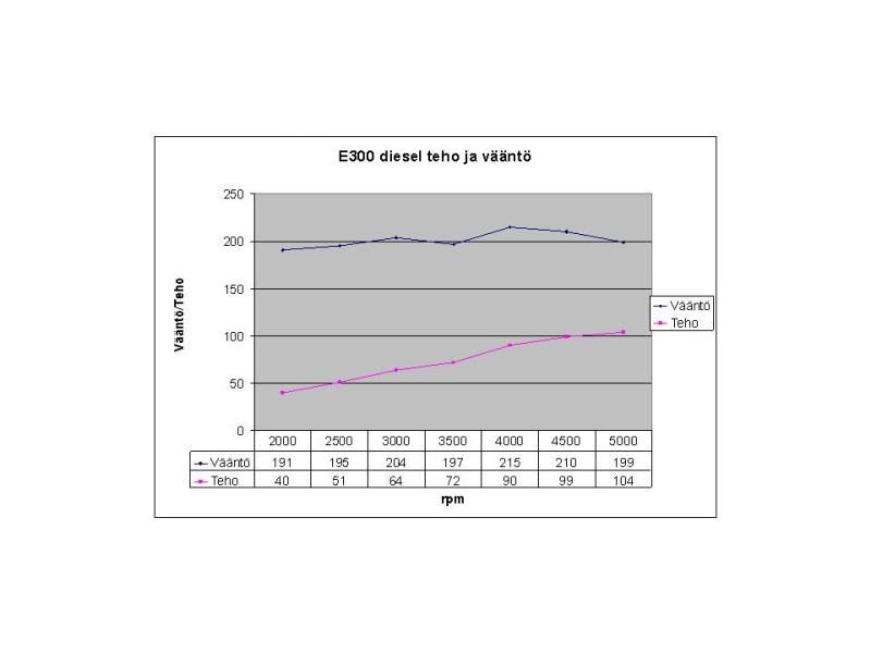

Mielestäni pumpun säädöllä saadaan lisää vääntöä alemmas, mutta riittääkö se painavan kärryn kanssa on toinen juttu... Ja mikä on riittävää, makuasia. Joka tapauksessa suosittelen pumpun säätöä, jos ei lähiaikoina ole tehty. Olen itselleni antanut kertoa, että Mersun rivipumppu vähentää syöttöä kuluessaan. Eli, jo tehdasarvojen palautus tuo lisää kulkua.
Tuollainen tuli omasta, kun pp:llä aikanaan käytin... Vahinko vain, etten käynyt dynossa ennen säätöä :oops:

Onkos tuo nyt siis samanlaisesta keksinnöstä, mitä minulla on, eli 24V vapaastihengittävä? Onko tuo maksimi teho "104" kilowatteja vai hevosvoimia? Eikös voimansiirto hukkaa näissä jotain 25hv?
iso E
Viestit: 359
Liittynyt: Pe 08.10.2010 11:24
Paikkakunta: satakunta
Re: Toisenlainen turbotus 300D:hen
Viesti Kirjoittaja iso E »
no aika lail kyllä vaparista ite sain sen noin 147 hv mikä tekee kw sit jotain tuonne luokkaa ahtimen kun laittaa sit tosiaan saa vetoja ei muuten vaikka kyl ihan jees on säädetyl pumpul ja edullinen ratkaisu viel.

Nuffield56 kirjoitti:Onkos tuo nyt siis samanlaisesta keksinnöstä, mitä minulla on, eli 24V vapaastihengittävä? Onko tuo maksimi teho "104" kilowatteja vai hevosvoimia? Eikös voimansiirto hukkaa näissä jotain 25hv?
Kilowatteja moottorin perästä...
Sama numeroarvo on aika lähellä on hevosia takarenkailta.

Teho on siis noussut alkuperäisestä 136hv:stä -> 104kw= 141hv, ymmärsinkö oikein?
dieselflosse
Viestit: 1617
Liittynyt: Ti 18.03.2003 08:43
Paikkakunta: Nurmijärvi
Viesti Kirjoittaja dieselflosse »
Nuffield56 kirjoitti:Teho on siis noussut alkuperäisestä 136hv:stä -> 104kw= 141hv, ymmärsinkö oikein?
Nuin sen voi lukea... Ja kiinnittäisin huomiota melko tasaiseen vääntökäyrään.
