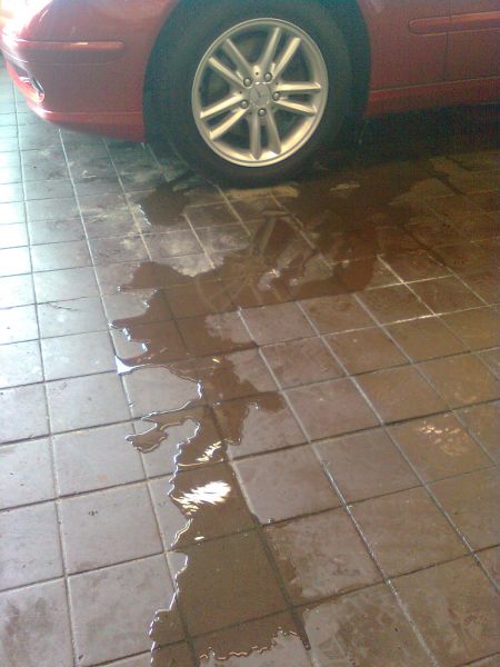

Huomasin W203 alla kuivana päivänä huomattavan suuren vesilätäkön etupään alla. Konehuonessa näkyi olevan iskaritolppien ympärillä olevissa syvennyksissä vettä, akun alla oikealla ja jarrupääsylinterin alla vasemmalla (kuva ylä vas). Kuvassa vesi on jo imuroitu pois.
Eikä ihme koska ilmanottoritilöistä tuleva vesi ohjataan sinne muovijuttujen avulla. Mutta mistä veden pitäisi poistua? Onko jossain valumareijät jotka on tukossa ja mitä kautta pääsee niihin käsiksi?

W203 omistajat: vilkaiskaapa konehuoneeseenne näkyykö vettä? Vai olenko taas ainoa tällä planeetalla jolla on tämä ongelma?

näin uutena w 203 omistajana olen ihmetellyt samaa asiaa.. kun sateen tai auton pesun jälkeen lähtee ajamaan , valuu auton alle pitkä vesivana kuin letkusta päästäisi .. näyttäisi tulevan jostain etupyörien takaa, ei vain selvinnyt kunnolla mistä ..jonnekin se vesi kerttyy ja sitten lorahtaa kun auto liikkuu...täytyisi varmaan tutkia paremmin ettei mikään vesi reikä ole tosiaan tukossa , voi talvella aiheuttaa jotain harmia kun jäätyy ....jos jollain olisi tietoa ongelmasta , vinkkejä kaivataan...
