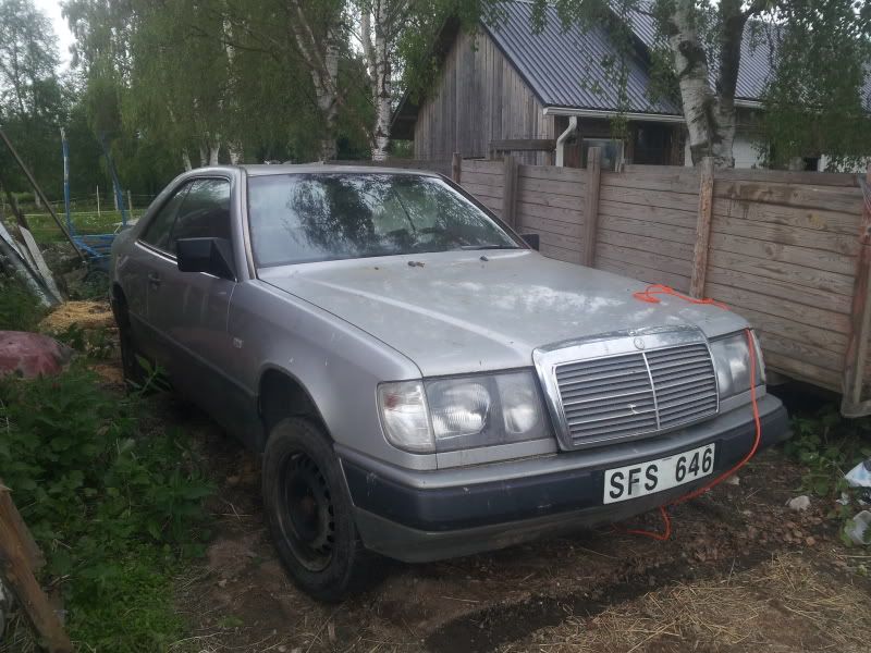

No joo tuli tänää haettua tuommonen cupeen kori ilman tekniikkaa, olis tarkotus pikkuhiljaa tehä siitä drifinkiin kelpaava värkki. Itellä ei oo mitään tietoa tuommosen drifterin tekemisestä, eli neuvajoa kuunnellaan viisaammilta.
Nyt ensimmäisenä puran siitä kaikki mahdollisen pois ja siitä sitte alkaa väkertämään.
Mikähän taka akseli sinne kannattais laittaa ??
Olisko joku hiacen jäykka akseli nehän on aika kestäviä ja tiuhavälitys.

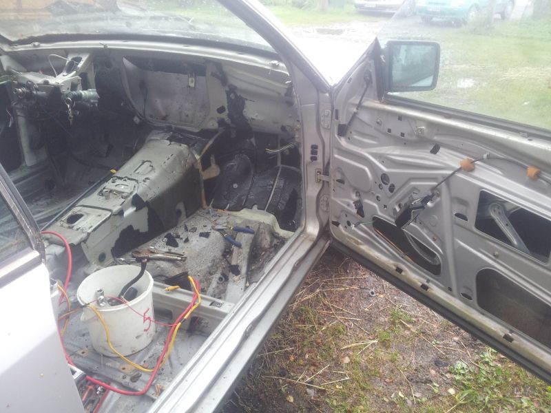

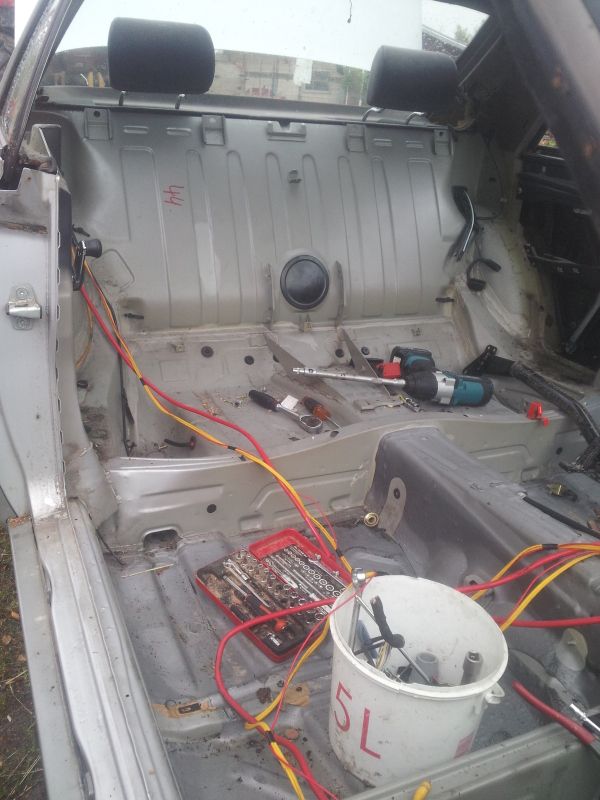

NO joo nyt pitkästä aikaa ehti vähä coupenkin tekoon, sunnuntaina tuossa purin sisustan kokonaan. Lähtee painoa melkopaljon pois kun viihtii vaan nyppiä kaikki nuo äänieristeet yms. Nyt alkaa olla niin että koko koppa on ihan täysin purettu, sitte saakin alkaa suunnittelemaan taka akseli tuohuja sinne, vahvistaa sitä takakelkaa ja sen kiinnikkeitä. Mistähän aineesta kannattaa puslat tehä jos oikeen halvalle tekee hyvän :lol: Olisko tuommonen kulutus muovi liian kovaa ainetta ??
