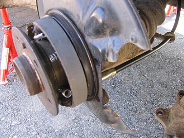

noin se kuuluu olla :wink:
ja tässä näkyy miksi jousen pitää ottaa kiinni säätö rullaan, eli pitää säätörulla paikallaan ettei se pyöri itellään kireelle taikka löysälle (pitää säätö kohillaan)
jos jousi on ulkopuolella, sillä tuppaa olee kenkiä ulospäin kampeeva vaikutus, siksi se pitäs laittaa sisäpuolelle, että se vetäs kenkiä jarrukilpee vasten ja näin pysys paremmin säädöt kohillaan ja kuluu tasaisemmin :wave:
kuvat W126:sta :thumbup:
