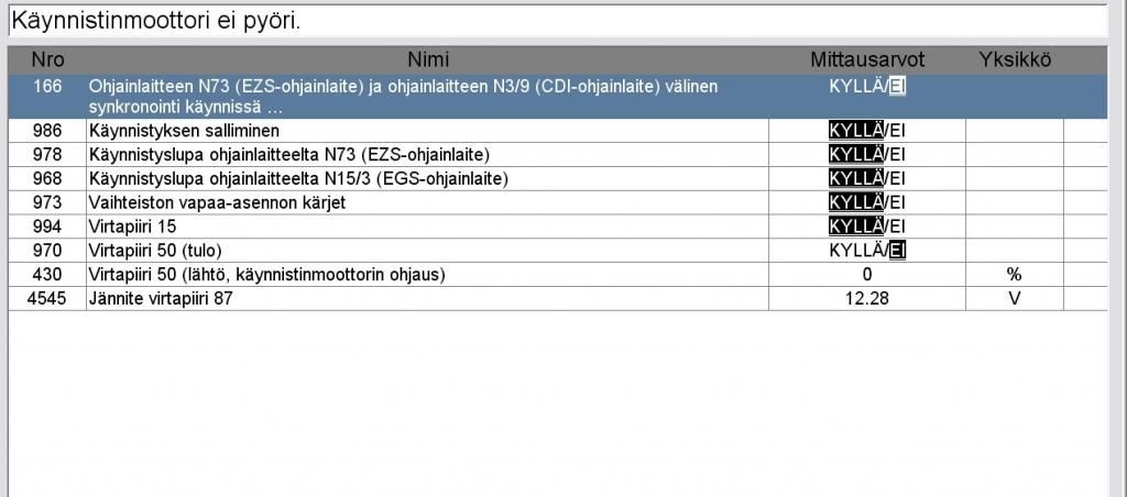

Vikakoodeja autossa ei ollut.
EZS testattessa kaikki näytti toimivan niin kuin pitääkin, eli tunnistaa avaimen kaikki asennot ja antaa startti käskyn, paitsi että se startti ei pyöri.
Hyväksyy avaimen ja mittaristo toimii oikein.
ZGV puolella kaikki kunnossa.
Ainoa mikä tuolla CDI3 puolella mittausarvoissa pisti silmään niin tuo n73 EZS ja n9/3 CDI välinen synkronointi ongelma.
Tarkoittaako tuo, että ecu tai virtalukko ovat jossakin vaiheessa hävinneet toisiltaan ja ne olisi pitänyt parittaa uudelleen..
Eikä virtap. tulo 50 sekä lähtö 50 ei muuta tilaa.. startatessa.
EZS puolelta virtap. tulo 50 muuttui asentoon "kyllä" startatessa.
Eikös tuon pitäsi synkronoida jos asia ovat kunnossa?
Mutta, mutta eihän tuon kumminkaan pitäisi tulla kuntoon vaikka vakio softan sinne vaihtaakin..ohjelma kun ei mene rikki.
edit. muutamia on ollut maailmalla joissa on tuo sama ongelma ollut ja sillloin ollut ongelma ohjelman "hash" datassa tiedä mitä tuo sitten tarkoittaa.
Korjauksena ollut "virgin" ecun softa ja uudelleen paritus auton kanssa.
Liitteenä kuva
Liitteenä kuva

Re: W203 Starttausongelmat "lastutuksen" jälkeen
Eihän tuo vielä anna käynnistymisvirtaa startille, 50 tulo ja lähtö nollassa.
Sellainen softajuttu voisi olla, että tehonlisäystä ei olisikkaan tehty auton alkuperäiseen softaan, vaan sinne ladataan vaan samannumeroinen ...
Se ei nyt olekkaan ihan sama asia, ne (tehdas)päivitykset muuttaa softaa, muttei välttämättä numeroa.
Eeprommin ja eprommin välille tulee ristiriitaa, jolle ei ole varsinaista vikakoodia, kun tehdassoftissa sellainen ei ole mahdollista, mutta toiminnallinen ristiriita voi kuitenkin syntyä ja se voisi aiheuttaa, ettei starttimoduuli annakkaan startille virtaa.
... Jos tätillä olis ... niin se olis setä ... ja silleen, en tiedä.
