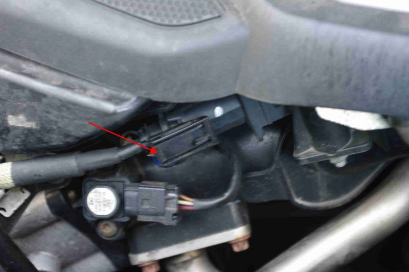

Temekki kirjoitti:Jatkokysymys hehkureleeseen: mihin sijoitettu autossa, onko kellään rele- ja sulakekaaviokuvaa tarjolla? Otan irti, ja tilaan itse uuden jos jostain vain saan hommattua, koska ei ole todellakaan vaikea homma, kunhan saa vain paikallistettua.
Katso keulasta sinne koneen suojamuovin alle: http://mese.fi/forum/viewtopic.php?t=32226" onclick="window.open(this.href);return false;

CDI203
Viestit: 12889
Re: ML (w164) 320cdi ei käynnisty
Viesti Kirjoittaja CDI203 »
Temekki kirjoitti:AH-auto Espoon Muuralassa teki vikakoodiluvut, 1,4h ja 150,90eur maksoi tämä analyysi:
- hehkurele rikki, siksei käynnisty kylmänä
LISÄKSI löydettiin puolesta:
- vasen ilmamassamittari rikki, antoi vikakoodin (taas, vaikka vaihdettu pari kk sitten uudet tilalle)
- moottori käydessään supsuttelee, eli ruiskusuuttimen tiiviste tai useampi vuotaa? Antoivat arvion että helposti lähtiessään 1h/suutin menee aikaa, jos tiukasti kiinni ja tiukkaan jumiutunut, pahimmillaan 1 työpäivä/suutin. Eli jos tuntiveloitus on (ainakin vianetsintätyössä) 99eur/h, tällöin esim. viallinen suutin maksaa irrotuksen osalta aina vähintään 594eur, jos mennään helppojen irrotusten mukaan. Mitä mieltä olette?
Kuva[/url]
kuvassa nuoli ositaa hekun releen johtoa
moottorin etureunassa hantin puolella

CDI203 teki hyvää työtä, löytyi viitteellisiä vikakoodeja:
- mahd. ilmamassamittari (vasen)
- pääteaste
Lisäksi löytyi:
- pääteasteen johtosarja rikki, melkein poikki, maadoittuneena
* jossain huollossa joskus (?) on ruuvattu viereisen mustan muovikoteloisen osan pultti yhden pääteasteen piuhan yli. Oli kyseessä valkoinen.pääteasteen päällä.
- ahtimelle menevän Y-putken tiivisrengas oli karkumatkalla ahtimeen. Herra CDI203 pelasti sen ennen kuin olisi jatkanut matkaa sisemmälle.
- 6. sylinteri, eli kuskin puolen tulipeltiä lähinnä puski mustaa töhkää ulos, siis tuo vuotava ruiskusuuttimen pohjatiivistevuoto tuli vahvistettua
* säätöarvojen mukaan suutin toimii mutta joutuu tasailemaan arvoja tasaisen käynnin aikaansaamiseksi
Että sellaista. Nyt on korjaamo haussa joka vaihtaisi tuon pohjatiivisteen. Pari paikkaa soitettu, toivotaan että löytyy piakkoin kunnon tekijä ettei tule enempää harmeja.
Seuraavat toimenpiteet korjaamon etsimisen lisäksi:
- uusi ilmansuodatinsetti vaihtoon
- haussa uusi Y-putki antureineen

Viestit: 18896
Mietin että ovatkos ilmamassamittarit menetettyä kalua kun ne ovat antaneet vikakoodin(?) Kun puhutaan että näitä voisi yrittää elvyttää, saako niitä auki ja voisi spreijata puhdistusaineilla ja paineilmalla? Jos nuo ilmam.mittarit ovat oikeasti noin herkkiä vikaantumaan kun tapauksessani, niin puhdistusohjeet olisi kiva saada.
Veekuutosdieseleissä ilmamassamittarin vikakoodin perusteella ei kannata koskaan niitä vaihdella ennen lisätestauksia, useimmiten vika on toisaalla.
Starilla voi testata missä mutta aina ei silläkään selviä vaan tarvitaan tietoa / taitoa.
Kampiakselin asentotunnistimen vioista sen verran että nehän ei aina vikakoodeissa näy.
Testerillä kyllä näkee senkin kun pääsee testaamaan niin että autossa on vika päällä eli ei käynnisty.
Yleensäkin pelkästään vikakoodeja tuijottamalla ei pitkälle pötkitä, tai ainakin saattaa tulla hintoihinsa kun osia vaihtuu turhaan.
CDI203
Viestit: 12889
dealer kirjoitti:
Näin on moneen on vaihtunut turhaan tuo y putki antureineen
Vaikka kyse on ollut jumivasta egr ventiilistä, ahtovuodosta,
Tukituneensta putkesta ja vaikka mistä mikä ei vika koodeista näy,
Onpajokunen ohjelmisto vikakin osunut kohdalle(päivitämällä poistunut)
Y haaran anturien toimintaa voi selvitellä vaikka
vaihtamalla johdot ristiin(joo ei sovi suoraan mutta väli johdola menee)
Vasen puoli on kytköksissä päästö sytemeihin
MA-PE 17-21
