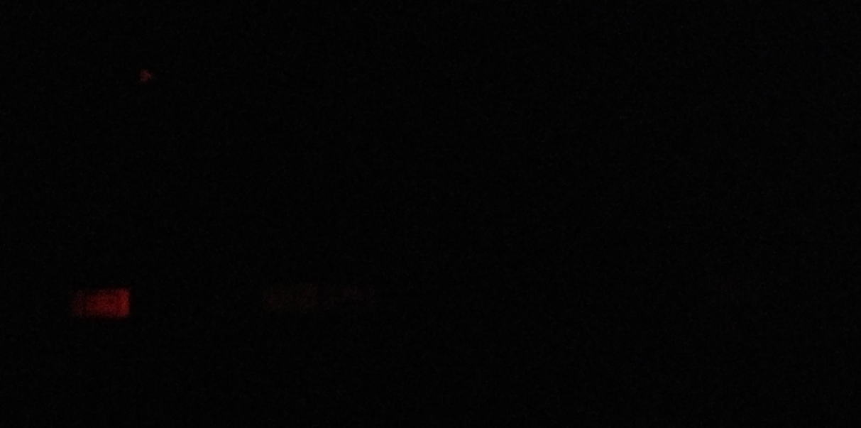

tuolta näyttää kun auto on käynnissä, tosi himmeesti loistaa kaikki noi merkkivalot mutta toi laturin merkkivalo kuitenki kirkkain noista kaikista, bensavaloki siellä loistaa vaikka on riittävästi

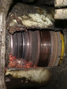

Ei mikään ihme ettei lataa kun liukurenkaat tossa kunnossa. :lol:
