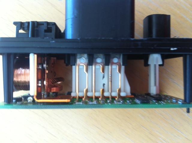

Hehkujen mittaus on normimittarilla vaikeaa kun resistanssit on niin pieniä. Joskus mittailin OM646:n hehkut käyttäen vastusta (hehkulamppu) virransyötössä ja yhdistettyä jännite+virtamittausta (virta piirin läpi, jännite tulpan ja lampun yli) joista laskin tarkat arvot, silloin tuli tulokseksi 0.3-0.5 ohmia.
Vika voi olla hehkujen lisäksi myös releessä, siellä on sulake/vastus (ohueksi vedetty kupariliuska) jonka yli hehkujen virta kulkee ja jännite-ero tulppaparin välillä mitataan. Jos tulpan virta on liian iso, sulake kärähtää ja siitä lähtien valo palaa sen 30 s joka startin jälkeen

Vanhemmissa eli niissä väyrysenajan CDI moottoreissa (12V hehkut?) on tuollaiset isot liuskat jotka on helppo todeta palaneiksi ja kolvata:
Uudemissa (jotkut 5-8V hehkut?) vähän hankalampaa lankaa sisällä:
OM646 on kai vielä noi12v hehkut?
