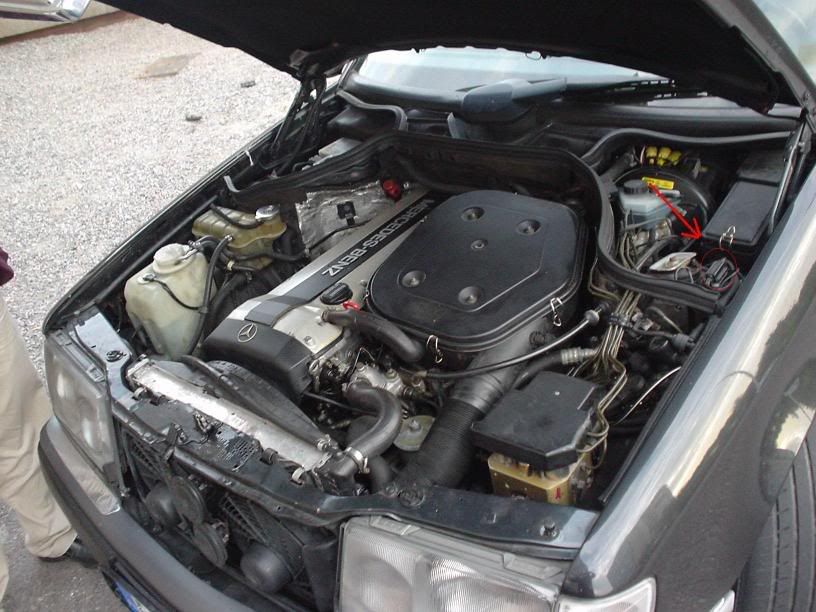

No taitaa sit olla yksipuolanen.. Ei tämä on vanhempi 300 malli ei 320 malli..
Vaihdoin juuri äsken Bochin tulpat (FR8DC+) Vanhat tulpat olivat Taas NGK BCP6ES.. Vertasin tulppia niin tuossa NGK:ssa oli kärkiväli huomattavasti suurempi. Ainakin puolet isomi silmimäärin katsoen.. Heitin koeajolenkin niin auton sytytys muuttui huomattavasti.. Auto lähtee kyllä ihan erinlailla samalla kaasun poljennalla.. Mutta edelleen auto kävi huonosti heti käynistyksen jälkeen, kun koneen lämmöt olivat valmiiksi siinä 80 - astetta. Mutta pienen ajon jälkeen auto kyllä kävi nätisti. Starttausaika tuntuu vaan päivä päivältä kasvavan..
Vastaava kone kuin kuvan koneessa.. Älkää kiinnittäkö huomioo kuvassa esintyvään nuoleen.. Kyseinen sulakeresia tuli jo selvitettyä. Kyseessä oli automaatti-ilmastoinnin sulake..
220.128 Black Mirror
Sulla näyttää olevan vanhempi M104. Puola löytyy ilmanputsarin imuputken ja ABS mötikän välistä/alapuolelta. Uudempaa M104 löytyy 300-24 ja 320-24 joissa kolme puolaa jotka sijaitsevat venttiilikopan kannen päällä mustan lätkän alla
