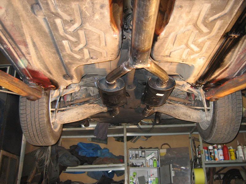

masah kirjoitti:pakoputken tukkosuus jäi häiritsemään
Minkäkokoista ränniä siellä kulkee? Ja minkälaiset vaimentimet?
2.3-16

Viesti Kirjoittaja masah »
4" ja jakaantuu takasillankohdalla 2kpl 2,5" ,2kpl simonsin läpivirtaavalla vaimentimella ,ois tuo pitäny tehä läpi asti sillä 4" ois ollu väleämpi..
http://i58.photobucket.com/albums/g253/ ... oputki.jpg
rakentelu vaiheessa ahdot tippui noin 0,2 bar kun loppuosan laitoin paikalleen..ääni vaan oli nii hiljainen että se miellytti korvaa
