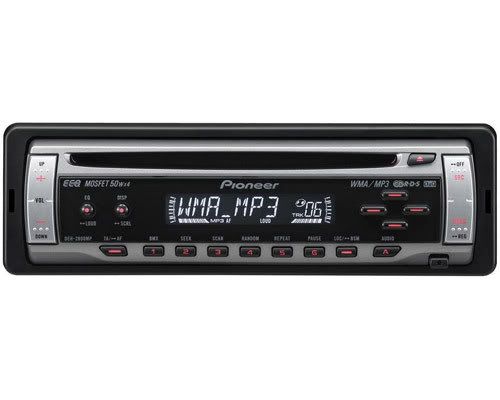

Soittimena edelleen tämä perus pioneer:

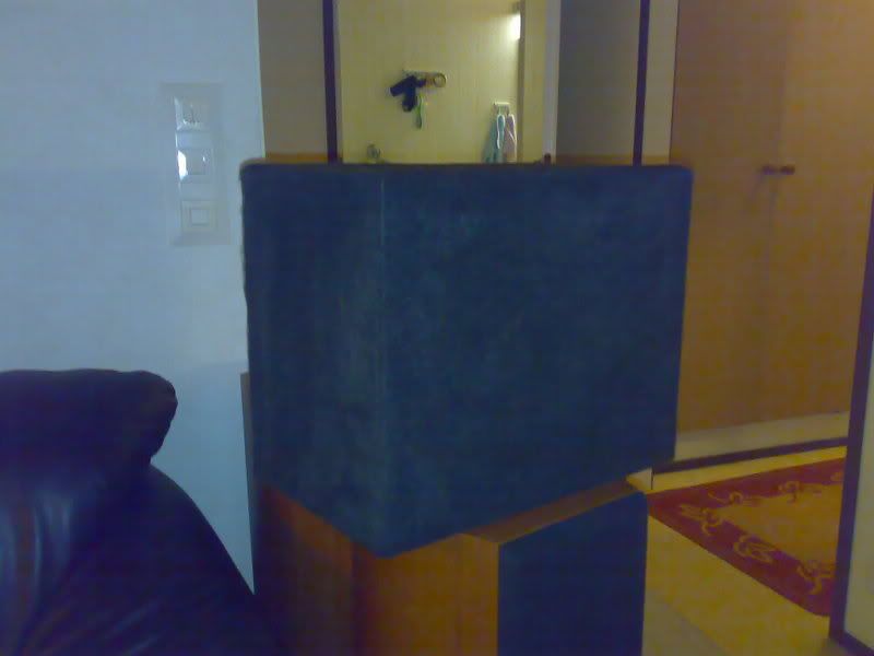

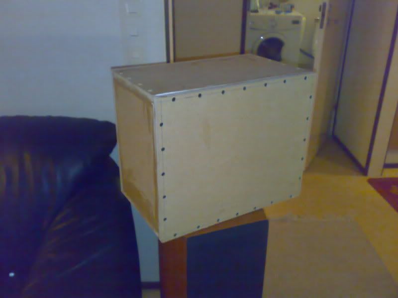

Tekaisin tuossa kotelon peerlesille.
Sisämitoiltaan 18.1litraa - elementin syrjäyttämä tilavuus.
Materiaalina 16mm mdf-levy joka maksoi määrämittaan leikattuna 25€ :wink:
Ulkomitat on 37x30x23cm, eli menee hattuhyllyn alle oikein mukavasti ja näkyviin jää kontin puolelle ~14-15cm kotelosta.
Kotelon kiinnitän kulmaraudoilla tukevasti hattuhyllyn peltiin.

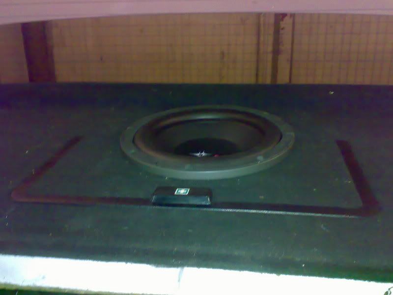

Vehkeet paikallaan ja ensi kokemus on luokkaa :D
En ikinä olisi voinut uskoa, että 10" basso pelaa tuolla laolla hattuhyllyssä :twisted:
Ja mikä parasta. Ei muuten resonoi ku on kotelo jämäkästi kiinni hattuhyllyssä...

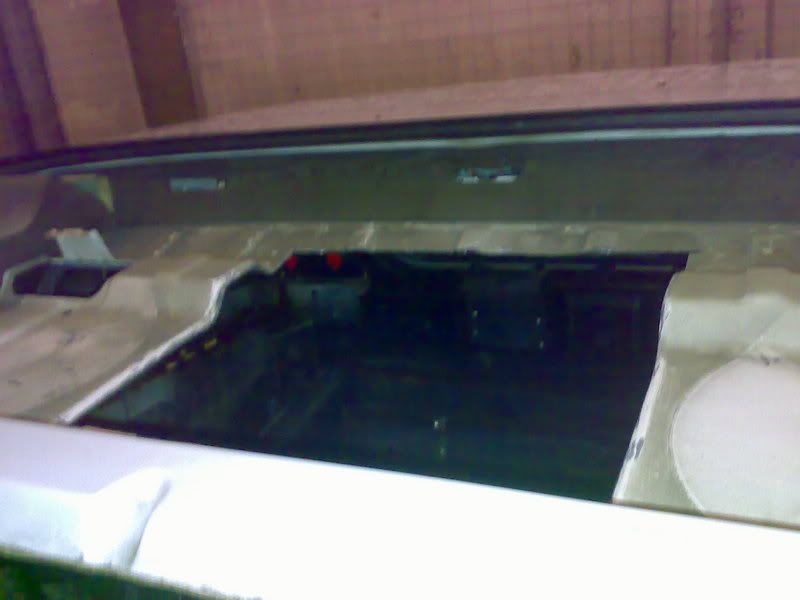

Ensiksi laikalla kotelon kokoinen pala peltiä pois hattuhyllystä:

Ja sitten valmiina:

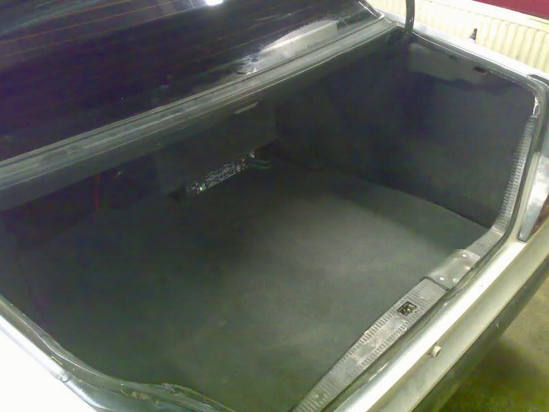

Otappas kuva, jossa näkyy takakontista päin.

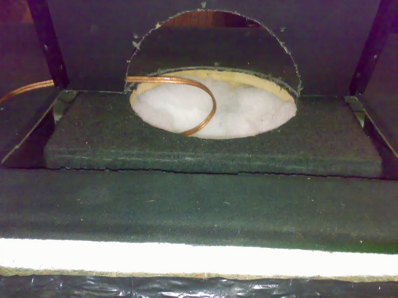

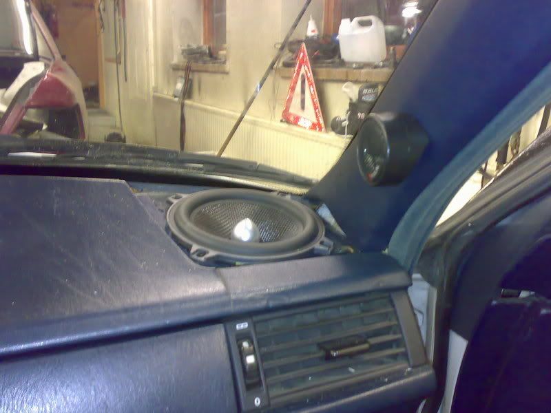

Vakiopaikka vaati hieman ky*pämirkelin käyttöä jotta 5,25" upposi reikään:
Sinne se vaan uppos kuitenki:
Ja tältä näyttää kontin puolelta katsottuna:
Asennus kaikkineen oli tosiaan pikainen, eikä mitenkään järin siisti tähän projektiin käytetty aika kun oli rajallinen, mutta lopputulos on kuitenkin todella toimiva hintaansa nähden.
Sain mielestäni 400€:lle todella hyvin vastinetta :wink:
Sointi on tarkka ja erotteleva, sekä stereokuva on mielestäni hyvä.
Ja bassossa on tarvittaessa voimaa reilusti yli odotusten :)
