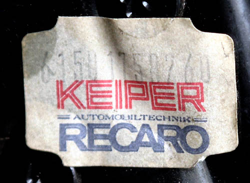

Minulla ainakin on 124:ssä Recaron jakkarat, siis ne alkuperäiset. ;)
raul
Viestit: 2966
Paikkakunta: Etelä
Viesti Kirjoittaja raul »
Saul kirjoitti:Minulla ainakin on 124:ssä Recaron jakkarat, siis ne alkuperäiset. ;)
Ai MB:ssä recaron valmistetta... Joka päivä sitä oppii uutta. Vanhassa munamallin kadetissani oli miellyttävät ja ergonomiset Recaron penkit, mutta mersun vieteripenkit on varmaan sitten tehty siinä vieresellä pajalla...
Saul
Ylläpitäjä / Admin
Ylläpitäjä / Admin
Viestit: 4646
Paikkakunta: Planet Earth
Viesti Kirjoittaja Saul »
raul kirjoitti:
Kyllä niissä vm. 1987 250 D:n "rallipenkeissä" Recaro lukee siellä penkin raudoissa, jotka paljastuivat kun muovit rapsahtivat irti. Voin vaikka ottaa kuvan epäileville ;) jos tässä jossain vaiheessa niin pitkälle taipuu.
