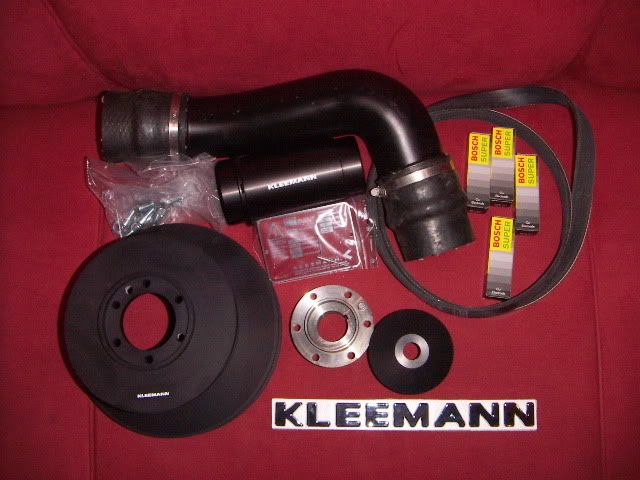

Onko kukaan asennuttanut autoonsa
yleensäkkään mitään KLEEMANNIN Moottori päivitystä.
Entä onko Minkä laisia kokemuksia.
Itse olen katsellut Boost kittia.
Mutta arvelulttaa vähän toi koko paketin tuomahyöty.
http://lobster.avenla.fi/~luokyio/kleem ... cekits.htm
Kuvassa oleva paketti ei ole sama kuin M111 koneesen asennettava.
Tääsä käsittääkseni kuva oikeasta sarjasta.
http://i7.photobucket.com/albums/y271/l ... tKitG1.jpg
Paketilla hintaa 850€ + noin 200 asennus.
Entä kannattaako rinnalle vetästä ton paketin kanssa vielä
mootorinohjainpäivitys.

Tuntuu uskomattomalta että tuohon m271 180k ei saa pyöräsettiä.
Mutta kleemann k-boxilla saa 193hv ja 275nm
Eli taitaa niin kun muuttua vastaamaan vakio 230k
Kai se on uskottava mitä kleemann lupaa.

mikal kirjoitti:Tuntuu uskomattomalta että tuohon m271 180k ei saa pyöräsettiä...
Valitettavasti havaintosi on täysin oikea. Koneissa on sen verran eroa, että matalaviritteisimpään M271-koneeseen ei saa pulley kitiä.
-T

mikal kirjoitti:Mutta kleemann k-boxilla saa 193hv ja 275nm
En vaan jaksa uskoa et joku lisä purkki tuo M271 koneeseen noin paljon tehoa.
Karalalta tuli kysyttyä niin lastulla 10-15hp maksimissaan, siis 180k koneeseen.

Nyt kun katselen tämän keskustelun kulkua rupee tuntuu että tähän rojektiin uuppoo rahaa enemmän kuin säästöpossussa on ikinä ollutkaan :P
1. kleemanin boost kitti asennettuna noin 1050euroa.
2. joku pakoputkisto Brabus...!? ehkä kleemannilta ei ainakaan saa pakosarjaa eikä muutakaan tätä pitää tutkia seuraavaksi. Kukahan suomessa Myy CLK.hon sopivia putkistoja.
3. parempaa moottorin ohjelmaa...
4. vapaavirtaus suodatin sarja. vieläkun löytäs jonkun muunkin kuin ton N&K panelisuodatin omaan koteloon. kaipa siihen joku on jollain koska 200 läytyy 57i Performance-Kit
Sitten tuleekin vaihteiston kesto kysymykseen.
Ja jarrut. nene vasta maksaakin. :evil:
Ja isommat jarrut tarvitsee isommpaa aluvannetta.
