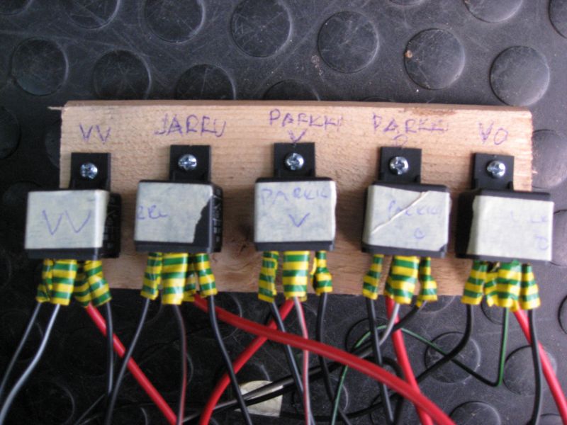

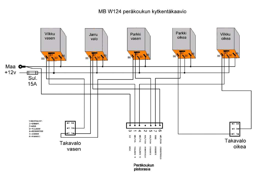

Mulla oli sama ongelma kuin sulla kuukausi sitten - koukku oli paikallaan mutta sähköt olivat vielä asentamatta. Joidenkin mielestä normaali ryöstäminen aiheuttaa ongelmia, joidenkin mielestä taas ei. Taitaa olla ihan autoriippuvaistakin tuo homma (näissä vanhoissa lankuissa).
Itse tein homman niin, että ostin viisi kappaletta normaalia autorelettä ja laitoin ne kiinni kiinnitysalustaan. Jatkuvan virran kanssa piti vähän aikaa miettiä mistä ottaa, ja otin sen loppujen lopuksi sähköantennilta, joka itsessään on kytketty pois toiminnasta. Releille tulee ohjaussignaali parkeilta, jarruvalolta ja vilkuilta. Koska kyseessä on vain ohjaussignaali, "ryöstöä" ei tapahdu liikaa eikä mitään sähköongelmia ole. Kullekin releelle tulee jatkuva virta ja maapiuha sekä ohjaussignaali ja koukun kulloinen johto. Niin, ja sulake pitää muistaa laittaa oikeaan kohtaan.
Alla on vinkkikuva relekytkentään.
Lohdutukseksi alla kuva vankilasta vaikutteita
saaneesta kytkennästä. Kauniisti kytketty ja näppärästi puulle asetettu, mutta TOIMII. Eikä sitten naureta.
