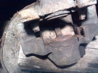

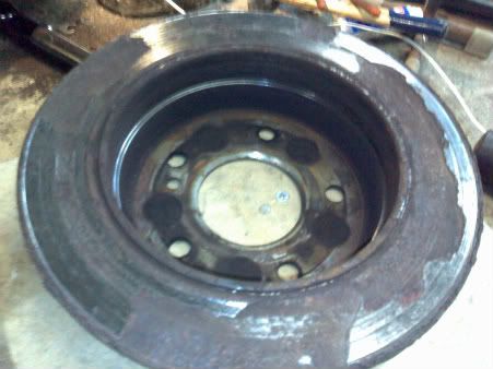

Katsastuksen kaatanutta narinahelaa rupesin eilen vaihtamaan, vahvalla asenteella ja muutamalla olutpullolla varustautuneena..
Tarkoitus oli samalla herkistellä seisokkijarrua, kengät tuntuivat liikkuvan vähän nihkeästi.
No, sen puslan vaihtohan ei sinänsä ollut lainkaan paha homma, tiukassahan se oli, mutta kun aikani paukutin niin lähtihän se. Nyt tulee sitten se MUTTA.
Annas olla kun raapaisin jarrulevyn irti :shock: ..
No, ei muuta kuin varaosaliikkeeseen uusia levyjä hakemaan, ostin tietty samalla uudet palat ja kengätkin.
Vaan eipä siinä vielä kaikki. Satuloita sai liuotella ja paukuttaa tuntitolkulla, että sain ne tapit lyötyä ulos. Sisäpuolen palat oli murentuneet tielle jo ties koska, eipähän ne olis tun näköisillä levyillä tietysti kestäneetkään. Mutta kun ne liukutapit oli niin ruosteessa, palat oli tietysti juuttuneet kiinni, ja vääntyneet mutkalle männän painaessa..
Ja jumaliste, männätkin oli niin syöpuneet, että niistä puuttui päästä isoja paloja :shock: :
Kuva on huono, mutta nyt ei ole parempaa.
Kai nekin täytyy joskus laittaa...
Se mikä oli tavallaan huvittavaa, että näillä takajarruilla kuitenkin olisi leima hellinnyt, pirun hyvillä arvoilla vieläpä... :lol:

Huomasit kaiketi että jarrusatulan mäntä ei ole siltä kohdin tasainen josta ottaa kiinni jarrupalaan, vaan siinä on tehty sellaiset tasakokoiset lovet. Meinaan vain että äkkiseltään näyttää siltä kuin männästä olisi lohjennut paloja pois. Omaani vaihdoin kl:stä uudet korjatut satulat,vanhoista hyvittivät vielä hyvin.
Fenton
Viestit: 1294
Paikkakunta: Nastola
Viesti Kirjoittaja Fenton »
Jep jep. Vaan varttikierros männän päästä on täynnä erikokoisia koloja. Lähinnä olen kuitenkin järkyttynyt noista levyistä, molemmilla puolilla piiloon jäävä pinta käytännössä kokonaan pois.
Jos olisi yksi mäntä per satula,niinkuin rahvaan autoissa, niin tuokin vaiva olisi ilmennyt jo kauan sitten. Nyt on täältä ulkoa päin tullut puristus riittänyt jopa leimalle.

Omassani oli kans takalevyt samassa kunnossa kun vaihettiin viime syksynä... Jumputti pikkasen jarruttaessa...

Ne männät kuuluu olla tietyssä asennossa eli ei saisi kiertää
niitä asennuksessa. Asennon tarkistukseen on olemassa oma
työkalu. Siksi niissä männissä on se muotoilu (irronneet palaset
pois lukien).

JarkkoN kirjoitti: Ne männät kuuluu olla tietyssä asennossa eli ei saisi kiertää
pois lukien).
Just menossa samat offensiivit. Ne männän kolot pitäis olla vaakatasosta 20 asteen kulmassa. Pellistä leikkasin sopivan lärpykkeen ja sillä onnistuu mittaus ihan ok. Mutta mitenkä on, pitääkö SAMAN satulan ERI puolilla olla se kulma samansuuntaisesti molemmilla männillä, vai onko ne ristiin? Eli toinen satulanpuoli nouseva kulma ja toinen taas laskeva. Vähän hankala selittää. Toisaalta mun männät on jo niin syöpyneet, että taitaa olla aika sama miten päin ne sinne laittaa...
ATen tiivistesatsin mukana vaan tuli semmoset hienot ohjeet. Niissä oli käytetty jotain erikois pihtiä pölysuojan asennukseen. Semmonen ois varmaan hyvä, mutta maksaa maltaita, eikä saa mistään? Hankala saada niitä kumeja paikoilleen. Pullahtaa aina irti jostain kohtaa. Mitenkä ootte saaneet ne paikalleen?
TompSa, S211 E320 T CDI A 4Matic -07
Ex: S202 C200 T CDI A -01
toozi
Viestit: 170
Liittynyt: Su 15.01.2006 14:10
Viesti Kirjoittaja toozi »
TompSa kirjoitti: Just menossa samat offensiivit. Ne männän kolot pitäis olla vaakatasosta 20 asteen kulmassa. Pellistä leikkasin sopivan lärpykkeen ja sillä onnistuu mittaus ihan ok. Mutta mitenkä on, pitääkö SAMAN satulan ERI puolilla olla se kulma samansuuntaisesti molemmilla männillä, vai onko ne ristiin? Eli toinen satulanpuoli nouseva kulma ja toinen taas laskeva. Vähän hankala selittää. Toisaalta mun männät on jo niin syöpyneet, että taitaa olla aika sama miten päin ne sinne laittaa...
Itse laitoin vain silmämääräisesti männässä olevan aukkon levyn tulosuuntaan ja siitä hieman vielä sisäänpäin niin että paloja painavaa kaarta on hieman enemmän levyn ulkokehällä. Samoin molemmin puolin.
TompSa kirjoitti: ATen tiivistesatsin mukana vaan tuli semmoset hienot ohjeet. Niissä oli käytetty jotain erikois pihtiä pölysuojan asennukseen. Semmonen ois varmaan hyvä, mutta maksaa maltaita, eikä saa mistään? Hankala saada niitä kumeja paikoilleen. Pullahtaa aina irti jostain kohtaa. Mitenkä ootte saaneet ne paikalleen?
Itse tuhosin kaksi kumia ennenkuin uskoin, että en saa niitä ehjänä siirtoleukapihdeillä ja ruuvimeisselillä painettua paikoilleen. :oops:
Tein sitten sopivasta putkenpätkästä työkalun jolla homma onnistui. Putken sisämitan piti muistaakseni olla n.45mm ja alue mistä tiivistettä voi painaa on todella kapea siinä reunassa, muuten vaurioituu helposti.
LISÄYS: Kyseessä siis uudempi yhdellä tapilla oleva satula.
Sinänsä hyvät tiivisteet kun eivät olleet juurikaan päästäneet ulkopuolelta kosteutta. Oli jopa merkkejä että hapettuminnen ja ruostuminen olisi lähtenyt nesteenpuolelta liikkeelle. Ilmeisesti niitä jarrunesteitäkin kannattais joskus vaihdella. :)
Niin ja takavevyt oli itselläni juuri samannäköiset kuin ketjun aloittajallakin. Kaikki jarruosat sai laittaa uusiksi jarruletkuja ja paria jarruputkea myöten ja satulat käydä läpi. Auto vm.-97 260 tkm.

jalmari kirjoitti:Itse asentelin alkuviikosta uudet levyt ja palat taakse tuohon harrastepeliin, -91 300tdt. Ravisteli jarrut jo melkoisesti ennen vaihto-operaatiota. Takalevyt oli yhtä hirvittävän näköiset kuin Fentomillakin. Paloja vaihtaessa huomasin, että kuskin puolen sisemmän männän suojakumi oli kupristellut jonkin verran. Vaihto on siis edessä. Onko kellään sellaista rautalanka ohjetta tuohon kumien vaihto operaatioon, vai kannattaako antaa suosiolla ammattimiehen tehtäväksi?
No jos ei oo peukalokeskellä kämmentä ja tykkää näperrellä, niin mikä ettei itse voisi vaihtaa. Hankalinta mulle oli saada se jarrupalojen tappi irti ja suojakumi paikoilleen. Mutta sopivan kokoisella putkella sen varmaan saa painettua.
Kumit saa kyllä helpoiten vaihettua jos ottaa satulat irti. Ilmaus nyt ei oo hankalaa, ainakaan minusta. Toki kaveri pitää olla painamassa jarrua.
Ennenkuin satulan irroittaa, puristaa jarruletkun lyttyyn. Löysää jarruletkun liittimen ja ehkä kokeilee lähteekö ilmausnippa myös löysälle. Tukevampi väännellä kun on vielä satula paikoillaan.
Sitte satulan kiinnityspultit irti, ne ois hyvä vaihtaa uusiin. Pyörittää satulan irti letkusta. Suojaa letkunpään lialta.
Pesee satulat puhtaaksi irtopaskasta jollain sopivalla konstilla. Ite jarrunesteellä pesuvadilla ja tiskiharjalla. Paineilmalla kuivaus. Kuhan nyt saa silleen puhtaaksi ettei mee roskia sylinteriin kun tiivisteitä vaihtaa.
Ite pullautan männät paineilmalla ulos. Ei kannata jättää sormia väliin. Ei kannata halkaista satulaa puoliksi. Kun toinen on irti, niin pitää tukkia sen reikä. Voi käyttää jotain sopivaa metallilevyä ja vaikka polkupyöränsisäkumia tiivisteenä. Jollain puristinmella pitää paikallaan.
Varovasti sitä paineilmaa. Jos ovat jumissa, niin voi pamahtaa aika kovaa irti, varovaisuutta. Rasvaprässillä saanee hallitumman performanssin.
Sitte irroittaa sisimmän tiivisteen sylinterejä naarmuttamatta. Putsaa urat ja sylinterit. Pesee jarrunesteellä, paineilmalla kuivaksi. Jos käytti jotain irrotusöljyjä/rasvaprässiä, niin kaikki rasva pitää saada pois, uudet tiivisteet turpoaa öljystä/rasvasta.
Putsaa männät ja kiillottaa ne. Jos pahasti naarmuilla ja syöpyneet, niin vaihtaa uudet. Pölytiivisteen ura puhtaaksi. Tässävaiheessa manaa, että ois pitäny ostaa uudet vaihtosatulat (tiivisteet + männät joutunut ostamaan ja uusiin satuloihin ei tarvis enään paljoo lisää rahaa laittaa).
Rasvaa JARRUSYLINTERIRASVALLA tiivisteen uran, tiivisteen, sylinterin ja männän. Rasvaa pölytiivisteen sisäpuolelta. Laittaa pölytiivisteen mäntään. Työntää männän suoraan kiertäen sisään. Männän kolot 20 asteen kulmaan vaakatasoon eli palojen alareunaan nähden. Eli kolo osoittaa noin niinkuin lounaaseen.
Jollain putkella työntää pölysuojan alareunan paikoilleen rikkomatta kumia.
Kiinnittää jarruletkun satulaan. Kiinnittää satulan. Kiristää letkun. Laittaa palat paikoilleen, ilmaa jarrut. Eli kaveri painaa jarrun pohjaan, letkumies kiritää ilmausruuvin, poljin ylös, painetta, ruuviauki jne kunnes ei tuu ilmakuplia. Läpinäkyvä letku nippaan.
Laittaa renkaan paikoilleen. Pesee kädet ja lähtee baanalle.
Noin se suurinpiirtein menee.
