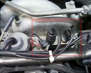

Ruiskun tekniikasta ei mitään hajua :) mutta katselin tuota johtosarjaa ja niitä antureita siinä imusarjan päällä ja otin kuvankin http://i398.photobucket.com/albums/pp69 ... nturit.jpg
Laitetaan nyt tämä detalinkin kuva tähän vielä.
http://www.detali.ru/cat/oem_mb2.asp?TP ... 030&SGN=02
Sen verran selvisi, että tuo vasemman puoleisin on mittariston anturi (detali nro. 62), johon tulee vain yksi vihreä johto. Keskellä on ilmeisesti ECU:n ja sytkän nelinapainen anturi, siihen tulee vihreä-musta, vihreä-punainen, puna-valkoinen ja punainen johto. Oikealla puolella olevaan anturiin tulee sini-valkoinen ja puna-keltainen johto, tuosta ei ole mitään hajua mikä anturi mahtaa olla kun ei detalissakaan siitä mitään lue.

Detalista löytyy kaavio myös johtosarjalle:
http://www.detali.ru/cat/oem_mb2.asp?TP ... 120&SGN=03
Sivun toiseksi ylin kuva eli nro 12 on E420:n johdot. Liittimien 95 ja 135 kytkentäkohteena on "refrigerant temprature sensor". Nro 125 on "cooling water temperature gauge", käsittääkseni mittariston anturi.
Eli onko antureita siis kolme? Yksi menee mittaristoon, kaksi ECU:uun...
