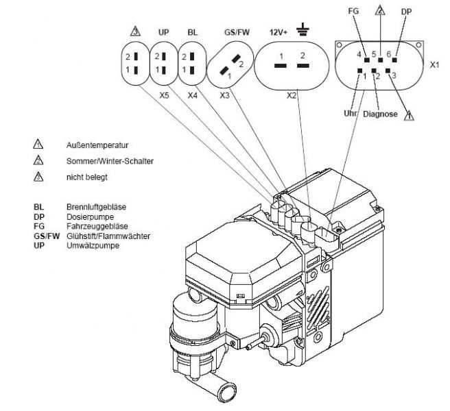

Missäpäin maailmaa Sportline vaikuttaa?
X1:n nasta 5 on summer/winter-asetus. Kolmosesta käynnistää webaston ulkolämpötila-anturin mittauksen perusteella. Jos se 5 vedetään maihin, niin asetusarvo = kesä, eli ei toimi tai jotkut mallit kuulemma puhaltaa ohjaamoon "viileää" käyttämättä webaston polttoa laisinkaan.
Vie testeriin niin selviää helpoiten mikä vialla. Sen jälkeen voit ite ostaa varaosat ja vaihtaa.

masaf1 kirjoitti:Missäpäin maailmaa Sportline vaikuttaa?
[ http://www.mese.fi/forum/userpix/3533_pinwebasto_1.jpg ]
