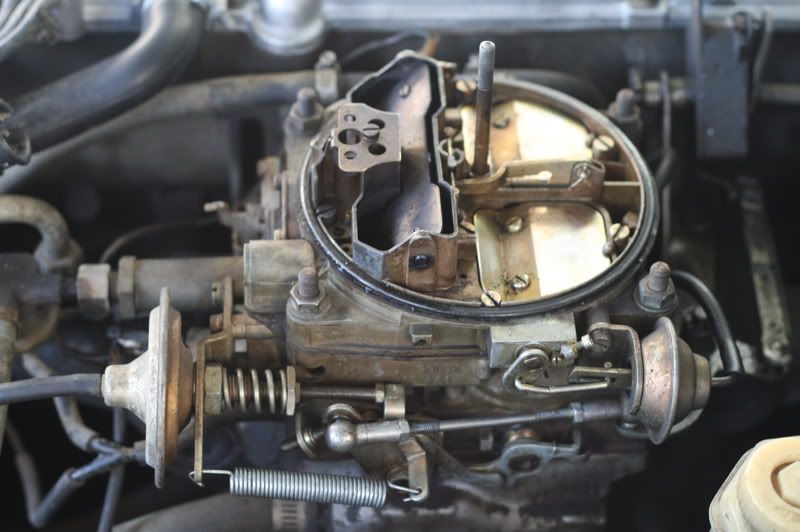

mistä alipainekalvo toisen kaasuläppä parin avaamiseen.
Mikäli moottori on twin-cam eli M110 on siinä paikallaan Solex 4a1. (nelikurkkuinen kaasutin) Ei kalvo avaa kaasuläppiä vaan hidastaa ja jarruttaa ilmajarrujen avautumista, jotta moottori ei saa liian laihaa seosta kiihdytettäessä. Kaasuläpät ovat paljon alempana ja pakkoaukeavat....avautumista estää vain huonosti toimiva vivusto tai, kiinni juuttunut ryyppy. Ilmajarrujen toimintaa taas vaikeuttaa rikkoontunut kalvo, vääntynyt kaasuttimen runko (todella usein) tai väärin kytketyt alipaineletkut. Ilmajarrujen tulee liikkua lähes ilman voimaa kun auto on sammuksissa. Tyhjäkäynnillä niitä saa painaa voimalla, jotta ne aukeaisivat.
Jos moottori taas on yksinokkainen esim. M130 on siinä Zenithin 2-kurkkuiset kaasuttimet. Näissä taas toisiokurkku avautuu alipaineella, kaasuvivusto vain estää sen aukeamista ennen aikojaan.

Siis vain varmistuksesksi, kyse on siis tästä "mehumaijasta" Kuvassa näkyvät hienosti nuo toisiokurkkujen ilmajarrut ja niiden alipaineella toimiva vaimennin. Kuten myös huomataan nurkissa on M8-pinnapultit...kuten voi kuvitella kuinka helppoa on noilla, moinen rei'itetty "alumiinilaatikko" vääntää nurkistaan mutkalle:
