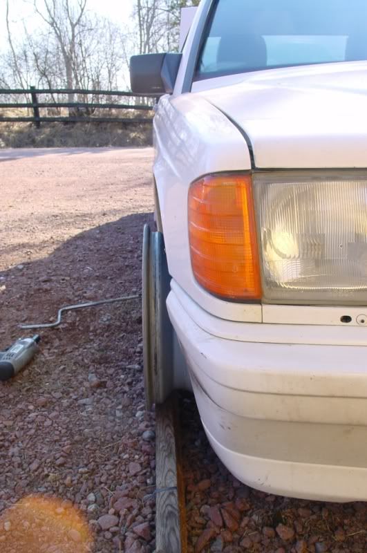

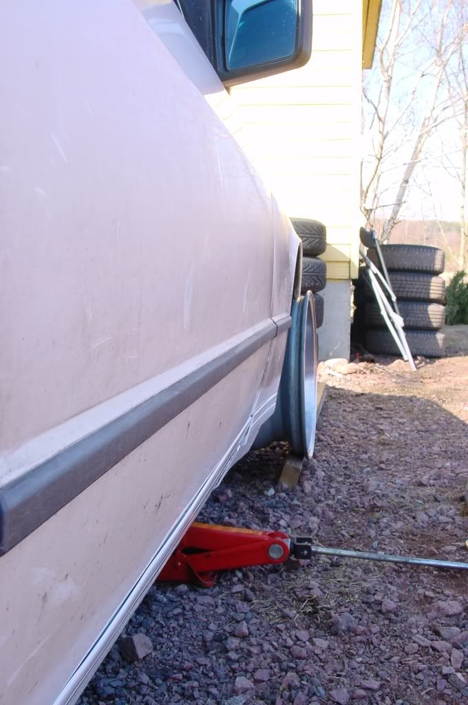

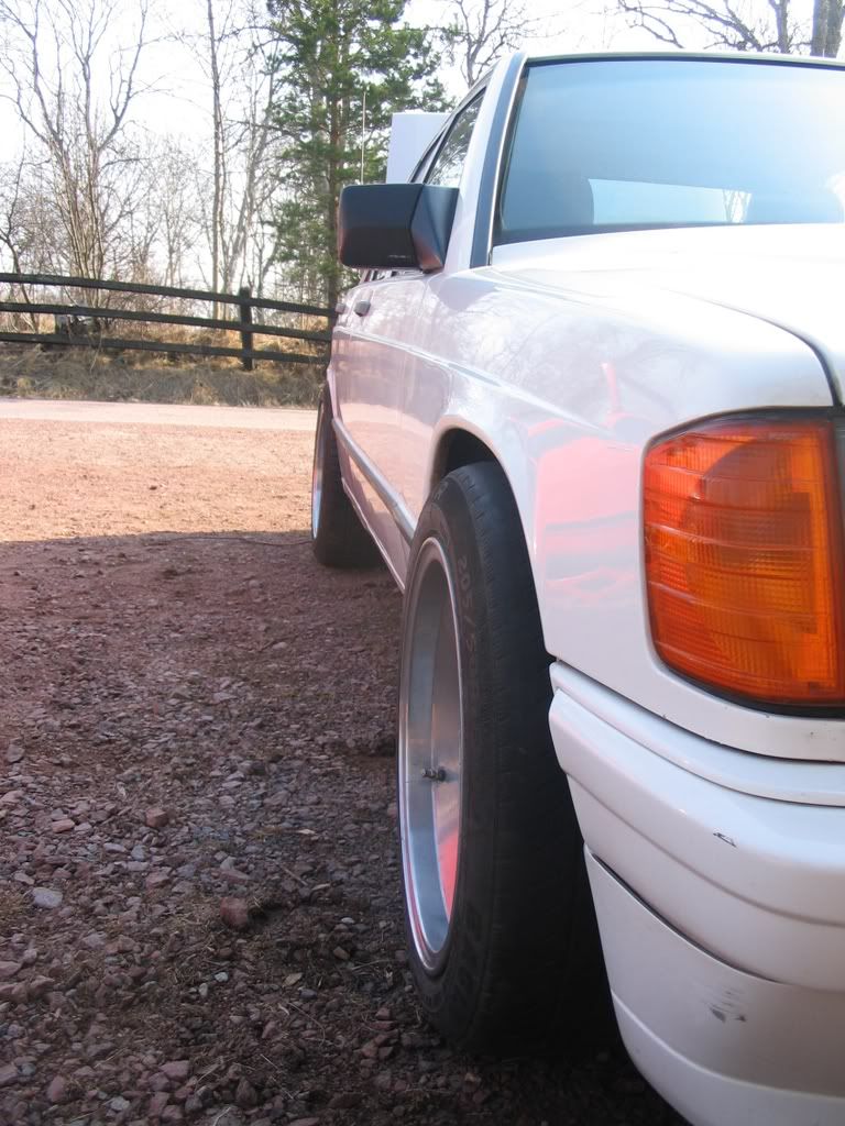

Aika hemmetin hienot vanteet kyl! Tossa sitten osviittaa kuinka tuollainen vanne tulee ulos, mulla samanlaiset specsit mutta eri merkkiset. Huomioitavaa se, että kuvassa auto madallettu 46mm vakioon nähden ja renkaat on lähes sileät 205/50 joka nurkassa, ei ajokelpoinen rengaskoon takia. Takana sopii vakiokaariin 195/45 taatusti, edessä varmaan tekee tiukkaa, mutta mitäpä ei taitava rullaaja tekisi :)
