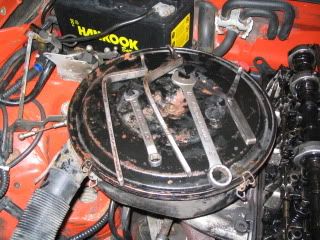

Venttiilinvälyksetkin kannattaisi tarkistaa,jos ne ovat olleet säätämättä pitkään vaikeuttaa sekin kylmänä käynnistämistä.Välykset ovat kylmänä imu 0,10mm ja pako 0,30mm.Säätöön tarvii tämän näköisiä avaimia:
Venttilien säätötyökalut
