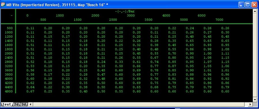

Vakion ohjelman ahtopaineen pyyntökartta.
Vakiolla autolla varmaankin matka-ajossa syöttöjä 20-25milliä ja kierroksia 2000-2500rpm, jolloin ahtopyynti 0,2bar luokkaa.

Miten tuota taulukkoa luetaan? Onko "fuel quantity" suoraan verrannollinen kaasupolkimen asentoon ja onko 70mm3 maksimi?

No, niistä ahdoistahan sitä voisi arvuutella, kun tuossa vakio-ohjelmassa ei pyydetä, kun alle 1bar ahtoja.
Toisella akseliila on kierrokset ja toisella akselilla toteutunut syöttömäärä.
Taulukossa on sitä vastaava ahto, jota ohjelma pyytää, tai vaatii, mitenkä vaan.
Jos toteutunut ahto on liian paljon yli, tai ali pyynnön -> vikatila.
Katohan, onko siellä sellainen boxi jossain välissä...
70milliä ei ole maksimi, sitä suuremmilla syötöillä vaaditaa sitä 70millin akselilla olevaa arvoa.
Hyvin yleisesti noihin lastutettaessa laitetaan se 1,2bar ahtopyynnöksi.
