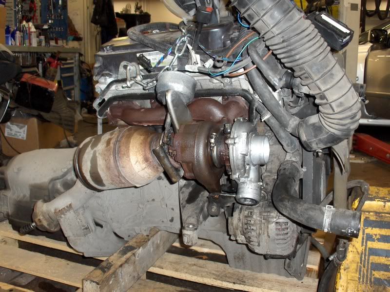

vito500tkm
Viestit: 1383
Liittynyt: To 27.07.2006 23:37
Viesti Kirjoittaja vito500tkm »
Jos on katti niin se on tuolleen, heti turbon jälkeen.
Jos ei ole kattia niin turbolta lähtee tuollainen suora putki.
(Jos joltain löytyy tuollainen joutilas suoraputki niin voisi sellaisen ostaa)

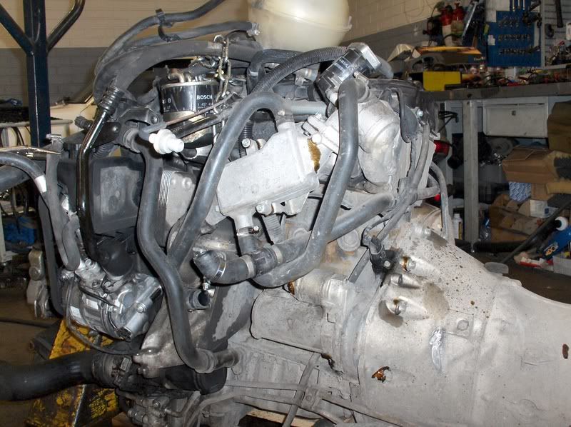

vito500tkm
Viestit: 1383
Jep IHI ahdin.
Egr venttiili on kuvassa oikealla ylhäällä.
Edittiä: W639 Vitoja on myös ilman egr härveleitä.
Tänään tuli sellaista rassattua.
