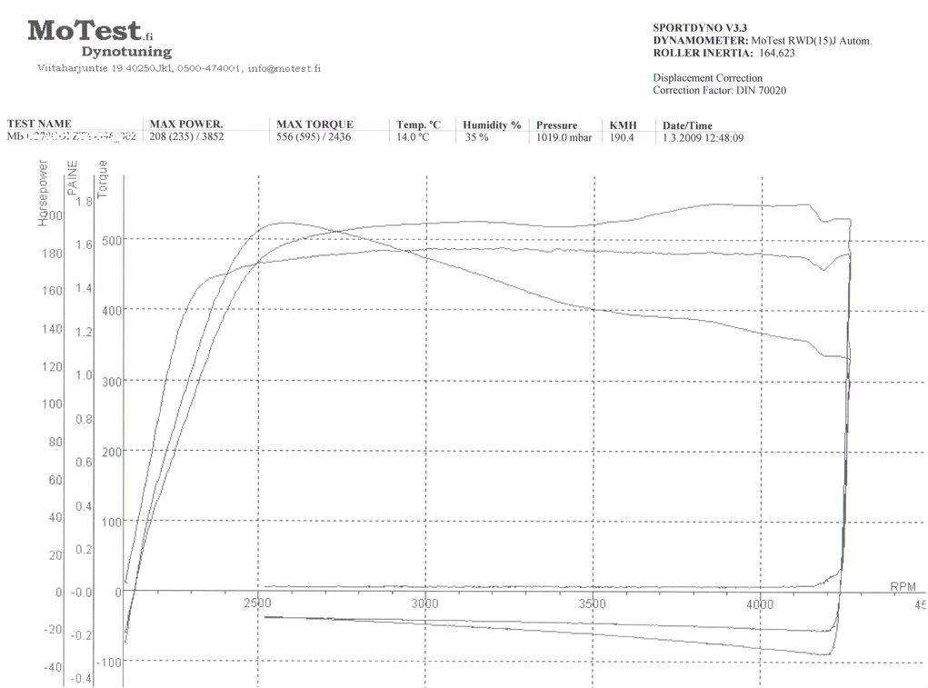

Moi Foorumin porukka! Harvoin tulee tänne kirjoiteltua ja silloinkin on yleensä jokin ongelma mihin tarvii apuja, mut kerrankin haluan vain jakaa sen hyvän fiiliksen teidän kans mitä tuo Karalan ohjelma tuossa 320cdi:ssä saa aikaiseksi!!!!!!!!!! Että voi dieselvoima tuntua lopuuuuttoman hyvältä!!!!

Kyllä Mika hommansa osaa. Sieltä kotiopäin ajellessa hymyilyttää aina. :twisted:
Minkä ikäinen 320cdi oli muuten kyseessä?

En päässyt valitettavasti "pääkallopaikalle" asti, mun ohjelma asennettiin Kotkassa,hoitelee täälläpäin noi Karalan jälleenmyynnit.Asiansa osaava paikka. Niin, vuosimallihan on 2001.
