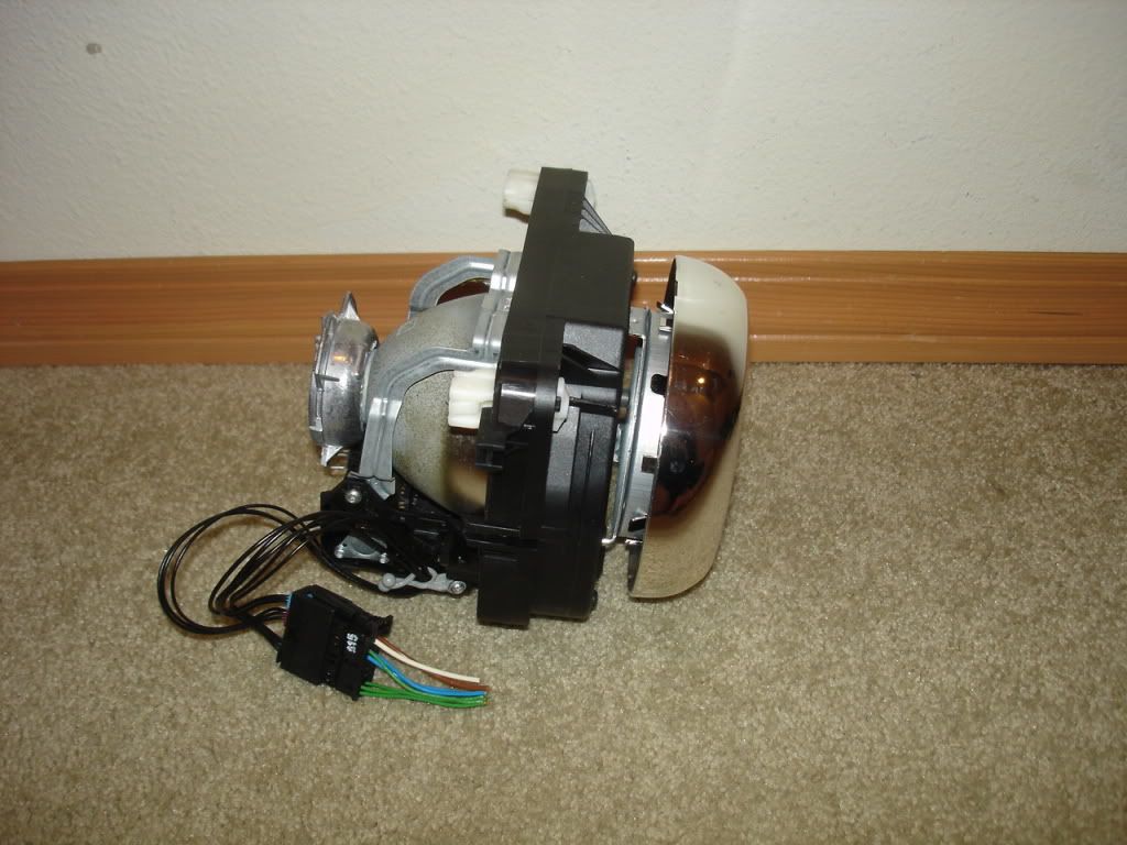

Kuvan perusteella näyttäs olevan klipseillä kiinni, ellei sit ole viel sitä liimaakin
Tomp
Viestit: 1140
Re: w211 lähivalo umpion sisempi lasi (xenon)
Viesti Kirjoittaja Tomp »
Nyt alkoi noi PEPIn puheet pelottamaan. Löysin sentään kuvia ALKIPERÄISISTÄ projektoreista. Klipseillä ovat kiinni, mutta jos siellä tosiaan on sitä liimaa niin hankaloittaa.

Noniin, vanha linssi ois nyt kädessä.
Ei ole liimaa, nuot hakaset väännetään auki ja takana on ns. sokka joka tulee mukana pois kun vähän painaa.
Tuossa peltikehyksessä, missä linssi on, on yläreunassa pieni kolo, mistä linssi pääsee sujahtamaan oikeassa asennossa ulos,
hiukkasen joutuu voimaa käyttään. Sitä en osaa sanoa, miten tuo projektori lähtee muuta kautta pois, kuin eteenpäin, eli mulla oli umpion "lasi" purettuna.
Linssi on tarkemmin katottuna päältä kuin sorvin jäljiltä, eli ei kovin sileä, mutta irtaallaan "väri" näyttää aikas kirkkaalta.
Ei ole sitten ihan noh ja häh juttu, tuo muovin irrotus umpiosta :x Mutta ei nyt sentään rälläkkää tarvi käyttää, paljo lämpöä ja malttia.

Tässä olis alkuperäinen linssi
Kuvia ei ole kuin linssistä, ei siis ole kuvia projektorista.

Vielä tähän aiheeseen palaan. Hommahan lähtee käyntiin puskurin ja umpioden irroituksella. Melko hyvät ohjeet olis tässä: http://www.mbworld.org/forums/w211-amg/ ... 6k-no.html" onclick="window.open(this.href);return false;
Umpion kanssa työskennellessä kaveri olis hyvä, helpottaa ainakin.
Kun umpio on kädessä , otetaan siitä ensiksi se kuminen reunus pois ja lampunpesin. Tämän jälkeen irroitetaan umpion lasi. Umpion lasi on reunoistaan sellaisella liimalla kiinni. Lämmittämällä lähtee helposti, ei tarvitse kuumentaa paljoa. Kampeaa lasia irti umpiosta, samalla lämmittää reunusta. Kun lasi alkaa irrota umpiosta, puukolla "katkoo" liimaa saman aikaisesti.
Kun lasi irti, irroittaa projektorin, on kulmistaan kolmella valkoisella "hakasella" kiinni. Linssi lähteekin irti ne klipsit vääntämällä.
