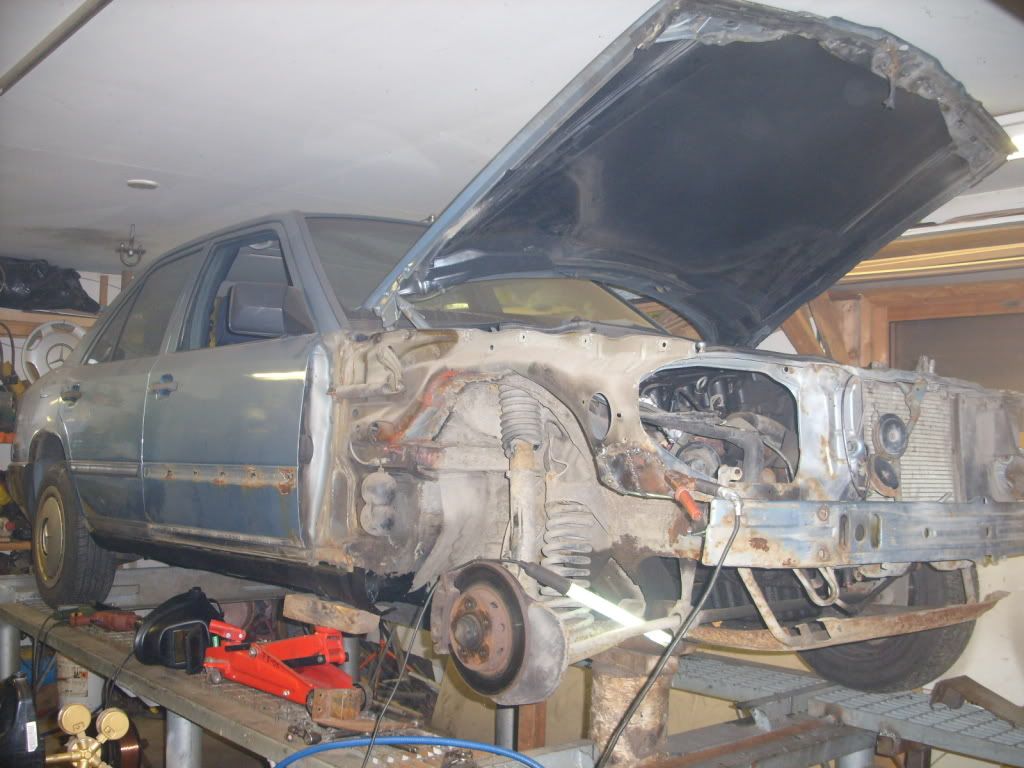

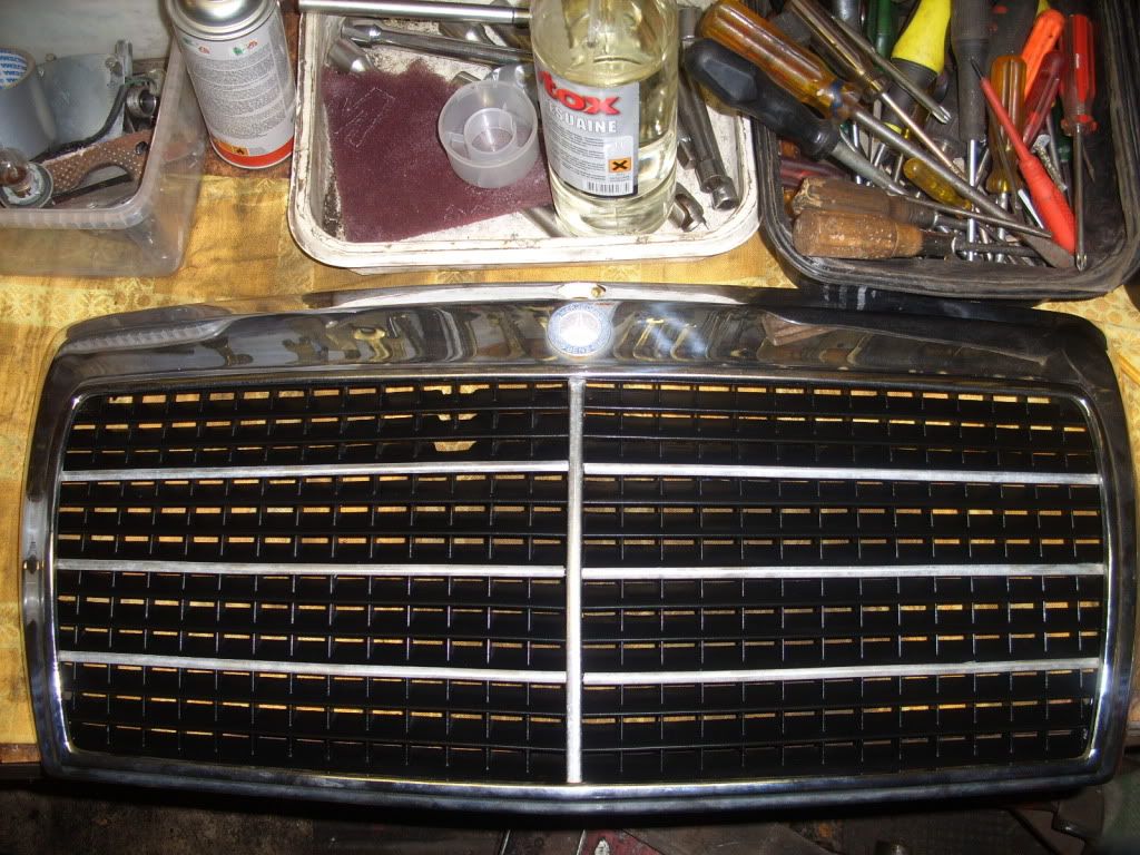

Tuli sit hommattua ekaks autoks 230. Auto on vuodelta -88 joten aika uudesta menopelistä on kyse.

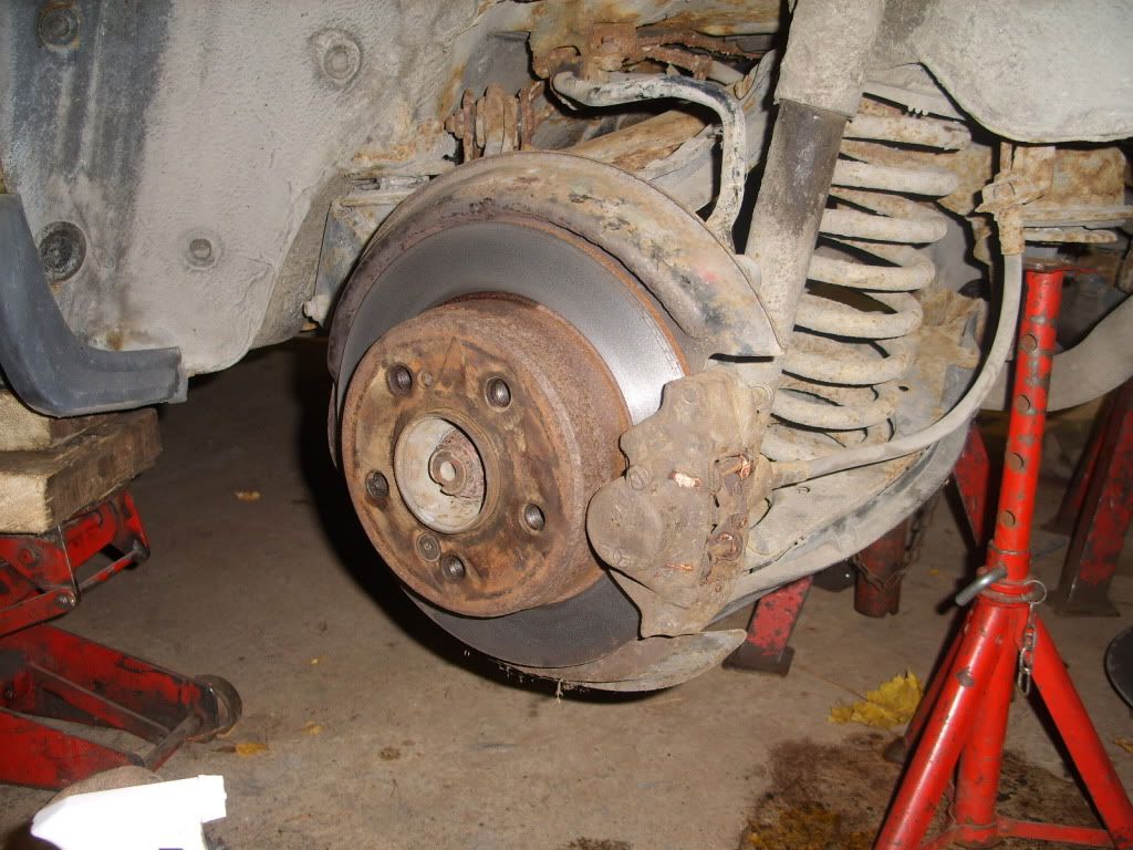

Tarkkoja suunnitelmia auton suhteen ei ole. Aion ammattikoulussa tehdä perusteellisen remontin moottorille, ja tämän pitää olla valmiina ennen maaliskuuta 2011. Muuta deadlinea ei projektille ole, joten saa nähä millon tulee olemaan valmis :)
Jarruja ja pohjaa tuli alustavasti katteltua ja yllättävän hyvältä näytti ottaen huomioon sen että mese oli seissyt pari vuotta katoksessa ja edellinen katsastus on vuodelta 2007. Jarrujen osilta selviää todennäköisesti herkistelyllä ja takalevyjen sorvaamisella (eihän köyhällä opiskelijalla ole varaa ostaa uusia levyjä). Jouset olivat myös ehjät ja nivelet näyttivät suht jämäköiltä.
http://i1112.photobucket.com/albums/k49 ... 1286730078
http://i1112.photobucket.com/albums/k49 ... 1286730202
http://i1112.photobucket.com/albums/k49 ... 1286730229
http://i1112.photobucket.com/albums/k49 ... 1286730253
http://i1112.photobucket.com/albums/k49 ... 1286730276
Tästä on hyvä lähteä etiäpäin

unohda ne levyjen sorvaukset ym. tyhmät korjaukset... jarrut on niin väärä paikka säästää, että huonompaa kohdetta on enää vaikea nimetä...
nj^

Ostin motonetistä kalleimmat sopivat levyt, 25e/kpl.. Sun autoon näyttäisi saavan 15e hintaan, tuohon hintaan en jaksaisi nähdä sitä vaivaa mikä tulee levyjen sorvauksesta :lol:

jep, hölmöläisten hommaa, jarrulevyt ebaystä koko satsi jarrupaloineen varoitusjohtoineen 50 euroa... Satasel saa 24 ventiiliseenki kierroksen. Jos o satasesta kii, ni ei kyllä kannata tehä mitää sille autolle. Ruiskuki alkaa olee jo sellasta sorttia että uudelleen kasatessa se ei kuitenkaa enää toimi. parempi ku ei koske siihe :)

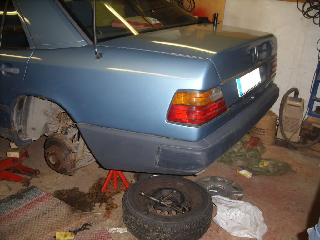

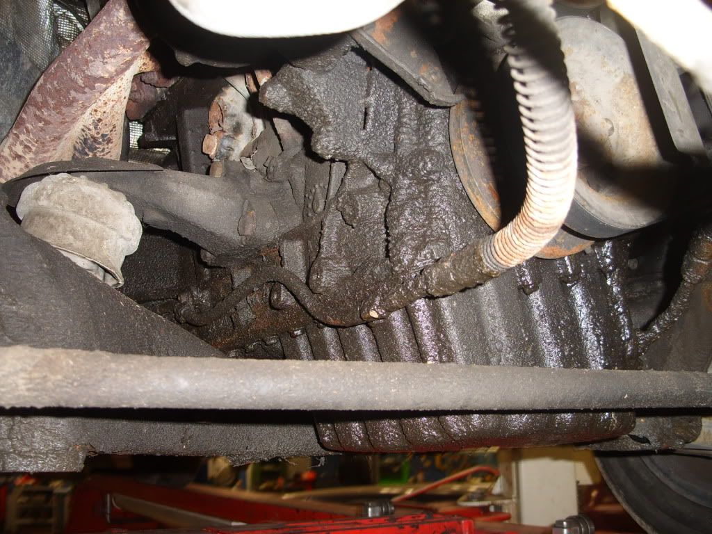

Nyt on keretty tätäkin jatkamaan. Takajarrut alkaa olla pikkuhiljaa kuosissaan
http://i1112.photobucket.com/albums/k49 ... 1287074449
Mese tällä hetkellä perse pystyssä tallissa, toiselle puolelle vielä sylinteri takas paikoilleen
http://i1112.photobucket.com/albums/k49 ... 1287074567
Täytyy varmaankin niitä ulkopintojen ruosteita alkaa korjailemaan jarrurempan jälkeen kun syyslomaa pukkaa päälle eikä koululle voi autoa vielä viedä. Ja vielä näillä näkymin on talliin tulossa pukin mihin voi autoa ajaa. Eipähän tarvitse lattialla maata jos alustaan täytyy jotain tehä 8)

Nyt tulee ehkä tyhmä kysymys, mutta mitä noille takajarruille on tehty? Otettu rengas irti? :shock:
nj^
Viestit: 1814
Viesti Kirjoittaja nj^ »
sorvattu sileeks ilmeisesti :roll:

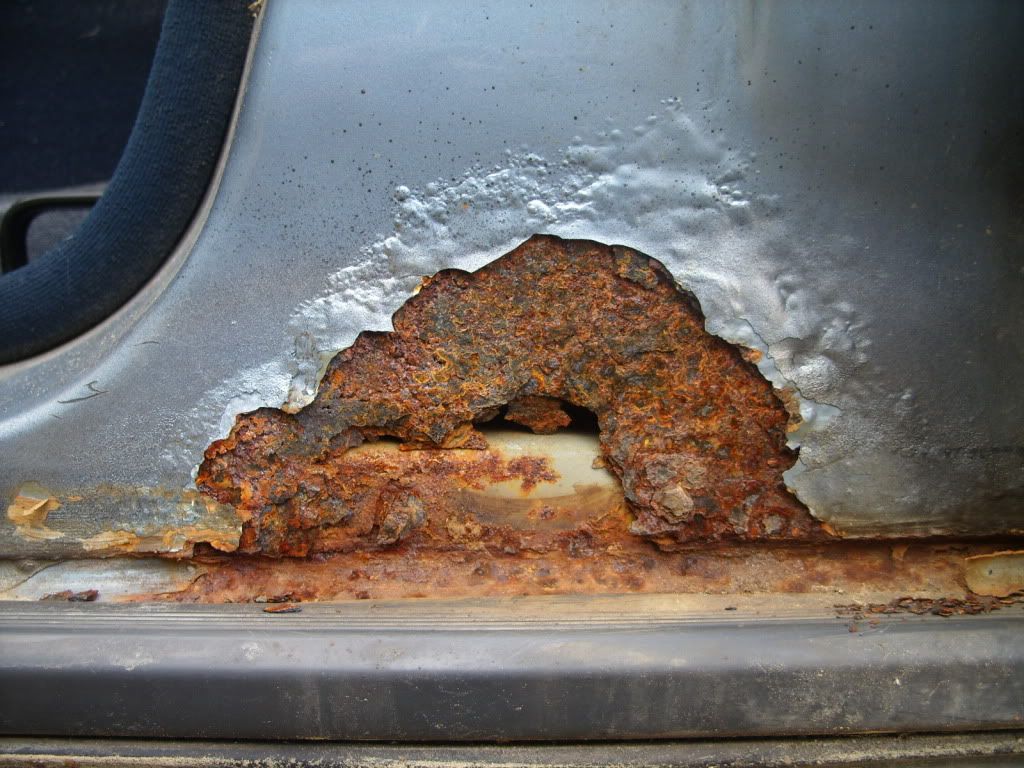

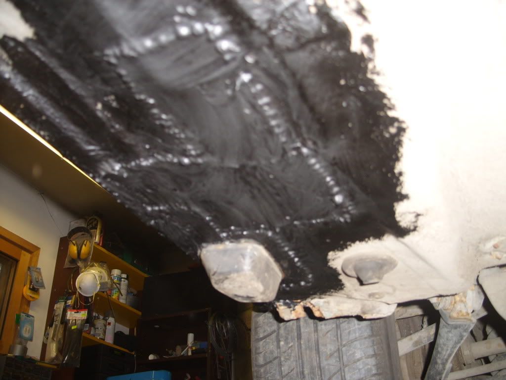

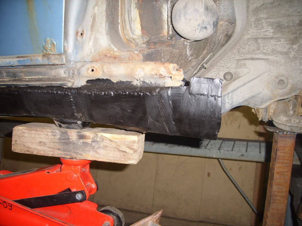

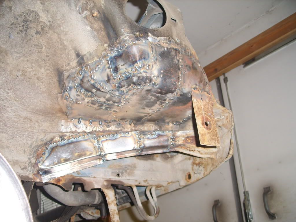

Kovasti on tätäkin rojektia vedetty eteenpäin, en ole vain jaksellut tänne kirjoitella. Moottorihomma viivästyy joten täytyi ottaa hitsipilli käteen ja lähteä kohti tuntematonta. Tai no, eihän se kovin tuntematonta ollut :roll:
Alkuun näytti siltä että mese on pohjasta yllättävän kova, mutta todellisuus iski lopulta. Ruostetta löytyi ja löytyy edelleen. Aluksi piti taiteilla uudestaan ojanpuolen helmankärki: http://i1112.photobucket.com/albums/k49 ... 1288539389
Tämän jälkeen aloin helmaa naputella lisää ja kappas, molempien tunkinkohtien ympäriltä oli pelti hävinnyt. Ei muutakuin hitsaamaan ja massat päälle: http://i1112.photobucket.com/albums/k49 ... 1288539527
Oikean puolen helmaan tuli lopulta neljä eri paikkaa ja apukuskin jalkatilan kohalle yksi iso paikka. Oli muuten aika karua katseltavaa apukuskin jalkatila kun otti matot pois edestä. Siellä ei tervettä peltiä näkynyt :D Näiden paikkojen lisäksi pissapojan säiliön letkusta oli ilmeisesti jo pidemmän aikaa vuotanut nestettä ja iso reikähän siihenkin oli ilmestynyt. Lopulta meni 11 pellinpalaa tähän kulmaan: http://i1112.photobucket.com/albums/k49 ... 1288539845
http://i1112.photobucket.com/albums/k49 ... 1288539869 <-- siinä on oikea kaunokainen :D

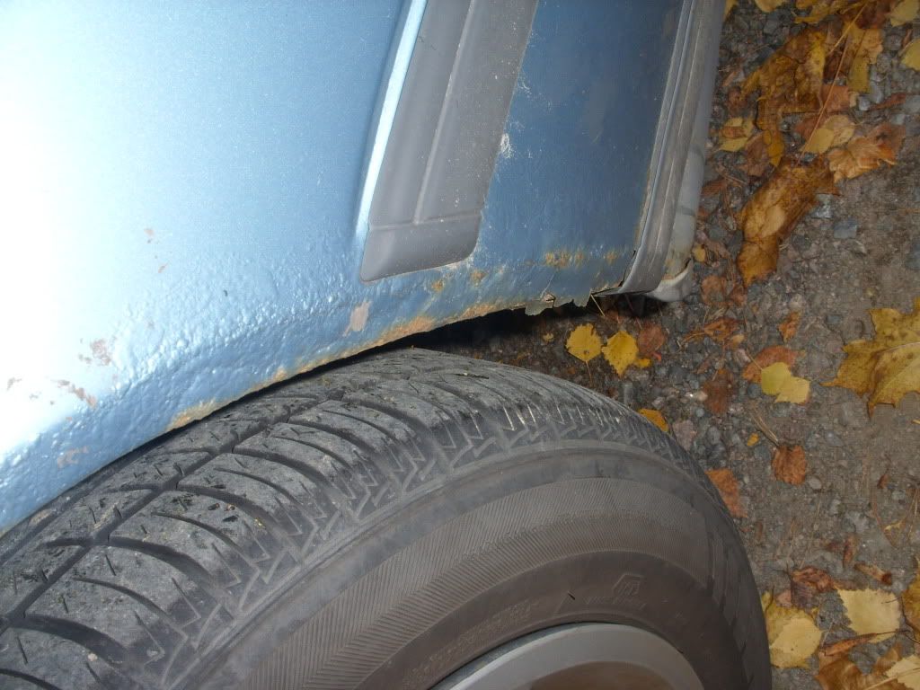

Pientä tyyninkiäkin tuli tehtyä maskin verkon maalaamisen muodossa. On ilmeisesti aika yleinenkin homma maalata maski mutta ei se mitään http://i1112.photobucket.com/albums/k49 ... 1288539948
Ja älkää noista sorvatuista jarrulevyistä pulttia ottako, eiköhän tähän ihan uudet osat tule kun tämä joskus sitten ajoon saa :)

Hyvän näköstä työskentelyä hitsausvermeiden kanssa. Onnea hienosta autosta.
Nyt vaan ne jarrut kuntoon.. :wink:

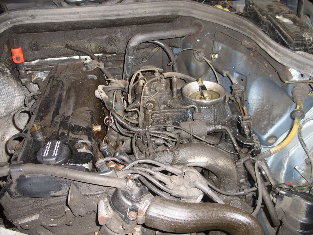

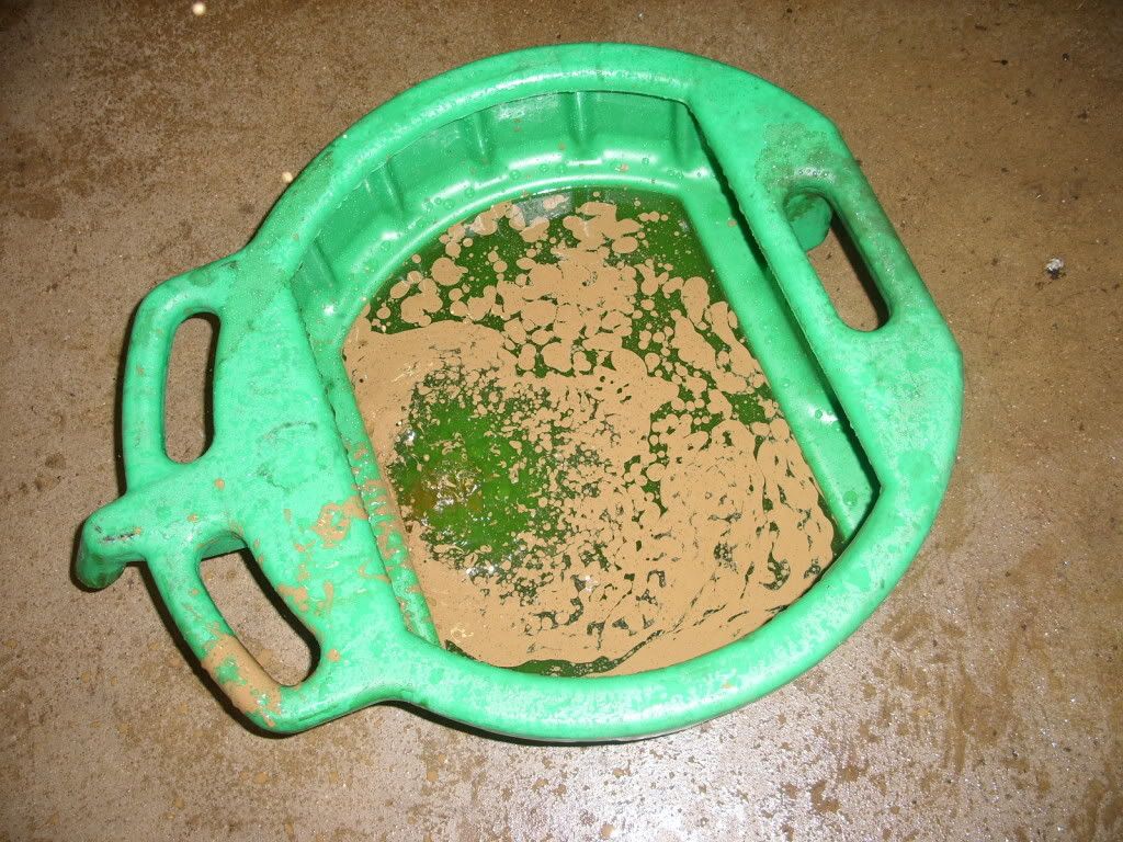

Tiistaina saatiin auto ammattikoululle ja siitä alkoikin moottorin purkaminen. Kovin pitkälle ei vielä ehditty mutta tässä vaiheessa näyttää siltä, että ei remontti täysin turha ole.
Aluks otin mielenkiinnosta pakokaasut ja ne olivatkin sallituissa rajoissa. Kuitenkin yllätys tuli kun otin jäähdytinnesteitä pois. Aluksi valui ihan normaalin näköistä tavaraa, kunnes alkoi tulla ripulin näköistä mönjää. Oli ''hieman'' öljyä päässyt jähdytinnesteiden sekaan http://i1112.photobucket.com/albums/k49 ... 1290179413
Jäähdytintäkin sai huuhdella vaikka kuinka kauan ja silti tuota paskaa vain tuli ulos. Mukavan ryönänen koko moottori muutenkin on. Ihan kuin koko moottoritilaan olisi viskelty öljyä http://i1112.photobucket.com/albums/k49 ... 1290179549
http://i1112.photobucket.com/albums/k49 ... 1290179612
Noh, ensi viikolla jatkuu...
Viestit: 12276
aika vähän tota ruskeeta mähnää tullu... olisko siihe jo kannentiiviste ja ventiilinkumit vaihettu.
Vaion
Viestit: 110
Liittynyt: Pe 01.10.2010 18:18
Viesti Kirjoittaja Vaion »
Sergey kirjoitti:aika vähän tota ruskeeta mähnää tullu... olisko siihe jo kannentiiviste ja ventiilinkumit vaihettu.
Mönjää tuli paljon enemmän kun tuossa kuvassa näkyy. Räpsäsin kuvan aika nopeesti kun sitä paskaa alko tulemaan. Kannentiivisteestä tai mistään muistakaan aiemmista remonteista ei mitään tietoa.
