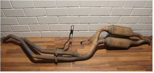

Re: Mesen sähköpiuhat pa*kana!
Omassa vm 94 S320L:ssä on happitunnistin just ennen katalysaattereita...
Meinaatko vaihtaa koko etupätkän jossa ne katit on vai laitatko jotkut tarviketatit entisten tilalle?
Tarvikkeet tietenkin jos mahdollista. Halvemmat. Huomasin juuri että rekisteriotteessa ei ole mitään mainintaa vähäpäästöisestä, katalysaattorista, kolmitiekatalysaattorista tai mistään muustakaan vastaavasta. Olenko ymmärtänyt oikein että silloin voi laittaa pelkkää putkea/vaimenninta tilalle. Jos happitunnistin ennen katalysaattoria niin silloin katin nurkkaan heitto ja putken tilalle tuonti ei pitäisi vaikuttaa käyntiin vai ??? Hermot kyllä menee auton kanssa. Aamulla keskuslukitus, taka-antennit sun muut toimi, nyt kaikki mykkänä jotka ilmanpaineella toimii. Ei kerinny edes kattia kanssa korjata. ) sulakkeen vaihdoin ja ei mitään hyötyä. Mikäs nyt mättää ???? Kohta menee auto paaluksi tai nettiauton halvimmaksi..
en tunne w140 alipainejärjestelmää mutta jos on johtosarja ja puolat yms vaihdettu, niin voisiko joku unohtunutr letku vetää systeemin tilttiin?
Toiko on se putkisto? Ei ole vaikee temppu laittaa kaks bilteman tarviketta siihe.
Ahh olisimpa edes samalla mantereel ni olispa unelma tilaisuus tutustua ässän sielunmaailmaan. Kenties saaha siitä vähä selkoakin. Sitä ku sukulaisten kärryjä uskaltaa koskee vähä isommalla tikulla ku tuntemattomien autoja
Serkkupojan kans puhelimessa juteltiin, niin kävi mielessä jos korvaisi alkuperäisen jollakin tarvikkeella? Turhan "edullinen" se vakio...Sorsso kirjoitti:Omassa vm 94 S320L:ssä on happitunnistin just ennen katalysaattereita...
