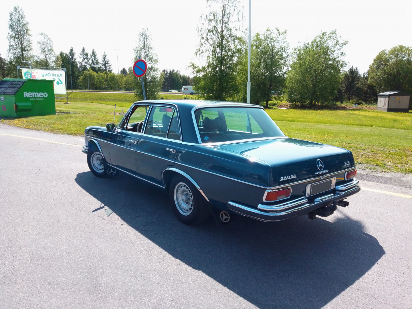

Juhannus kruisailtu
Samalla tunnusteltu ohjausta että on keskellä hieman levoton, no onkai se kun välitangon simpukan pää ja kuskinpuolen sisempi RT-pää on niin väljiä että simpukan ohjausvarsi heiluu pari senttiä eestaas ennenkuin liikettä välittyyt renkaisiin saakka :D
No, onneksi nippeleitä saa netistä jos ei suomesta (huomenna meinasin mennä kyselemään)
https://www.mbclassics.de/drag-link-W108-113-repro
Vaihtohommahan on nyt nätti kun on huoltorampit tallin vieressä :clap:

Lerssinen kirjoitti: Su 27.06.2021 17:57 Juhannus kruisailtu

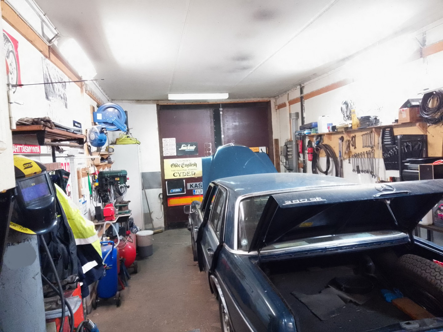

Kasimersu otettu katoksesta talliin tarkasteluun.. Pitäis taas aloittaa pesu ja puunauskierros vai käyttäiskö oikein fiksarilla :D
Tulee niin vähän ajoa että mitähän tällä tekisi :wtf: Ilmastoinnin kennolla olevaa sähköflektiä putsailin syksyllä ja se onkin siksi kontissa, meinasin ottaa sen ruuhkamatelun uusiokäyttöön eli piilokatkaisijan taakse että saa lisäjäähdytysapuja tarvittaessa mutta se pyörii vieläkin vähän nihkeästi..
Rivimukitelineessä on nyt paikoillaan sitten "supersix" paketti eli just se mitä ei pitäny tulla :mrgreen:
Koneen kotelossa on toki melkoisesti sitä tekemistä, ehkä ensi talvena....
