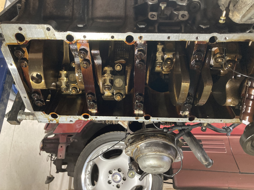

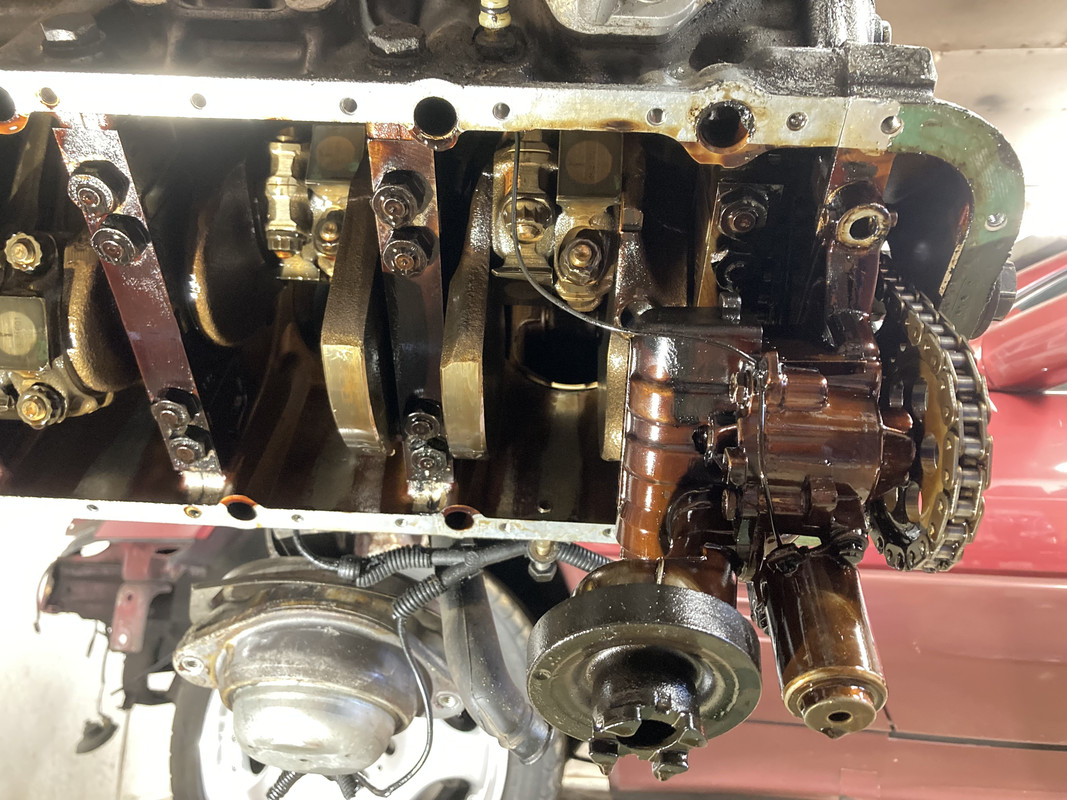

Alakerta näyttää hyvälle :
Iso öljypohja irti.

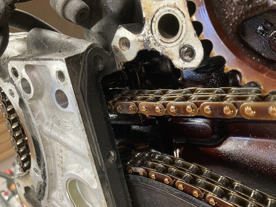

Etukoppa irti, jonkun aikaa etin vikaa kunnes se löytyi sitten..
Täältä puuttuu jotain..
Siellä oli se muovipala liuskasta.. siks se ketju aina hypähti välilä koska se oli jäänyt ketjun ja hammaspyörän väliin tuolla ylhäällä..Där låg den plastbiten..

Hieno homma, että hukassa ollut palanen löytyi!

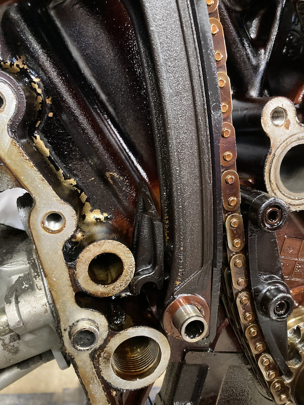

Millainen suunnitelma sinulla on jakopään kotelon ja kannen etuosan välin tiivistämisen suhteen? M104 koneessa siellä on erillinen tiiviste jonka pystyy vaihtamaan irrottamatta kantta (tihkuu silti öljyä :) ) mutta M119 kannentiiviste ulottuu näköjään etureunaan asti.

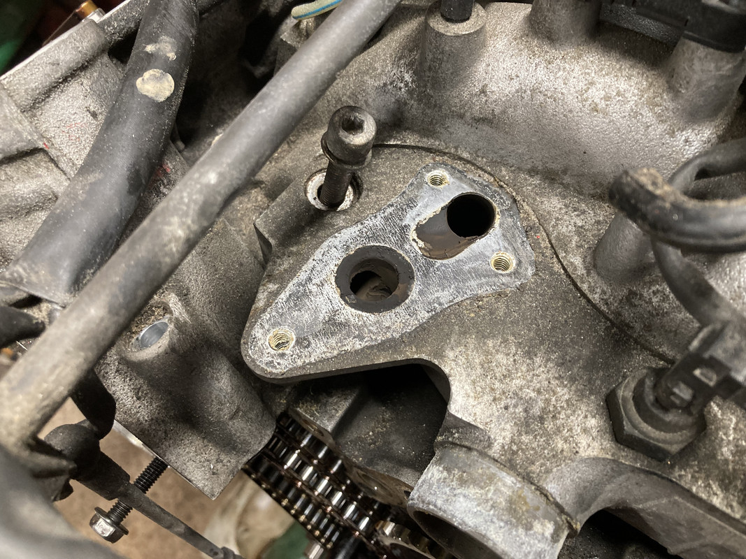

No täytyy kattoa mikä ois semmosta hyvää tiivisteainetta koska sitä tarvii tuohon kannen etuosaan(koppaan jonka takana ketju on). Joo kannentiiviste menee tuohon koppaan asti yläosassa mutta laitan siihen kopan puolelle kanssa tiivisteainetta. En tiiä sit että mikä ois semmosta hyvää mikä ei murene pois lämmöstä/öljystä..

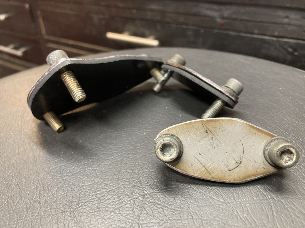

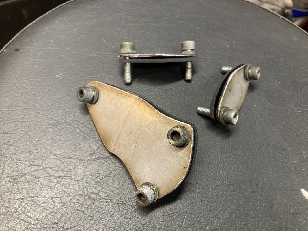

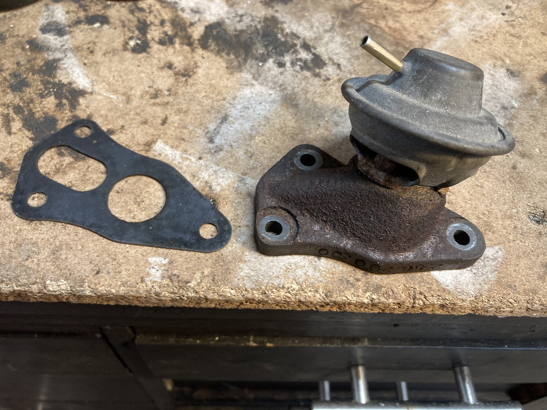

Tein ruostumattomasta pellit jolla tukin egr järjestelmän, keksittyä roskaa joka vaan karstoittaa vääriä paikkoja..
Ilmapumpun jätän jälelle mutta en kytke sitä magneettikelan kaapelia joten silloin ei mene pumppu "käyntiin".

pasi84 kirjoitti: Su 12.02.2023 19:41 No täytyy kattoa mikä ois semmosta hyvää tiivisteainetta koska sitä tarvii tuohon kannen etuosaan(koppaan jonka takana ketju on). Joo kannentiiviste menee tuohon koppaan asti yläosassa mutta laitan siihen kopan puolelle kanssa tiivisteainetta. En tiiä sit että mikä ois semmosta hyvää mikä ei murene pois lämmöstä/öljystä..
Hyvä tiivisteaine tuohon väliin kiinnostaa kyllä minuakin, kirjoittele tänne jahka löydät sellaisen.
Hyvännäköiset laipat. Onko tuossa siis ilmapumpun lisäksi myös EGR?

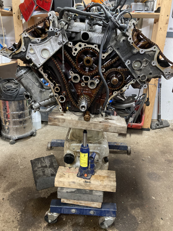

Itse en kyllä uskaltaisi roikottaa veekasia tuossa pukissa :wtf:

S202 kirjoitti: Su 12.02.2023 20:06 Itse en kyllä uskaltaisi roikottaa veekasia tuossa pukissa :wtf:
Mulla on tunkki siinä alla kun en työskentele sen kanssa😃

Joo siinä on egr venttiili myös 😞

Joo, mulla oli om617 moottori bilteman pukissa niin muistaakseni uskalsin ottaa tuen alta pois vasta kun oli kaikki apulaitteet ja kansi irrotettu.
Mutta joo en minäkään lähtisi tässä vaiheessa kansia irrottamaan.

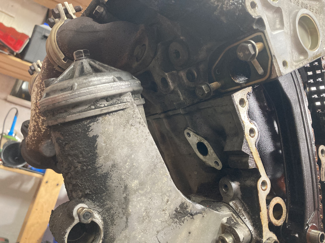

EGR venttiili:
Siinä on sen paikka..
Tuonne tulee yks niistä pelleistä:
Ja tuonne se toinen:
Jää letkuja vähän yli :D
Tuossa näkyy moottorin tuenta kun en sen kanssa työskentele :)

Tuo pukki kyllä kestää varmasti koska monet roikottavat amerikan rautojen kaseja niissä myös ja ne ovat huomattavasti painavempia kuin m119.. Pitäis telineen kestää semmonen 450kg(uudempi malli) että tämä ehkä kestää 350-400kg ja se kyllä riittä reilusti.. Mutta kyllä se tietenkin epävarmalle tuntuu kun roikkuu toisesta päästä noin vaan :mrgreen:

Kyllä tulee hujauksessa valmista, motti näyttää suht normaalilta sisältä, muuta ku ketjuohjurit ja ketju vaihtoon ja takas nippuun.
Ite olen käyttänyt Hondabond moottoriliimaa prätkänlohkoihin ja muihin öljyssä uiviin osiin eikä koskaan ole liima pettänyt. Varmaan löytyy muiltakin valmistajilta samanlaista liimakittiä. Kuivuttuaan sellaista semi kiinteää kuten koriliima.
Olisikohan uretaaniliimakittiä, varma en ole. Sds löytynee netistä.
Piti googlettaa Permatex grey on samaa kamaa ilmeisesti

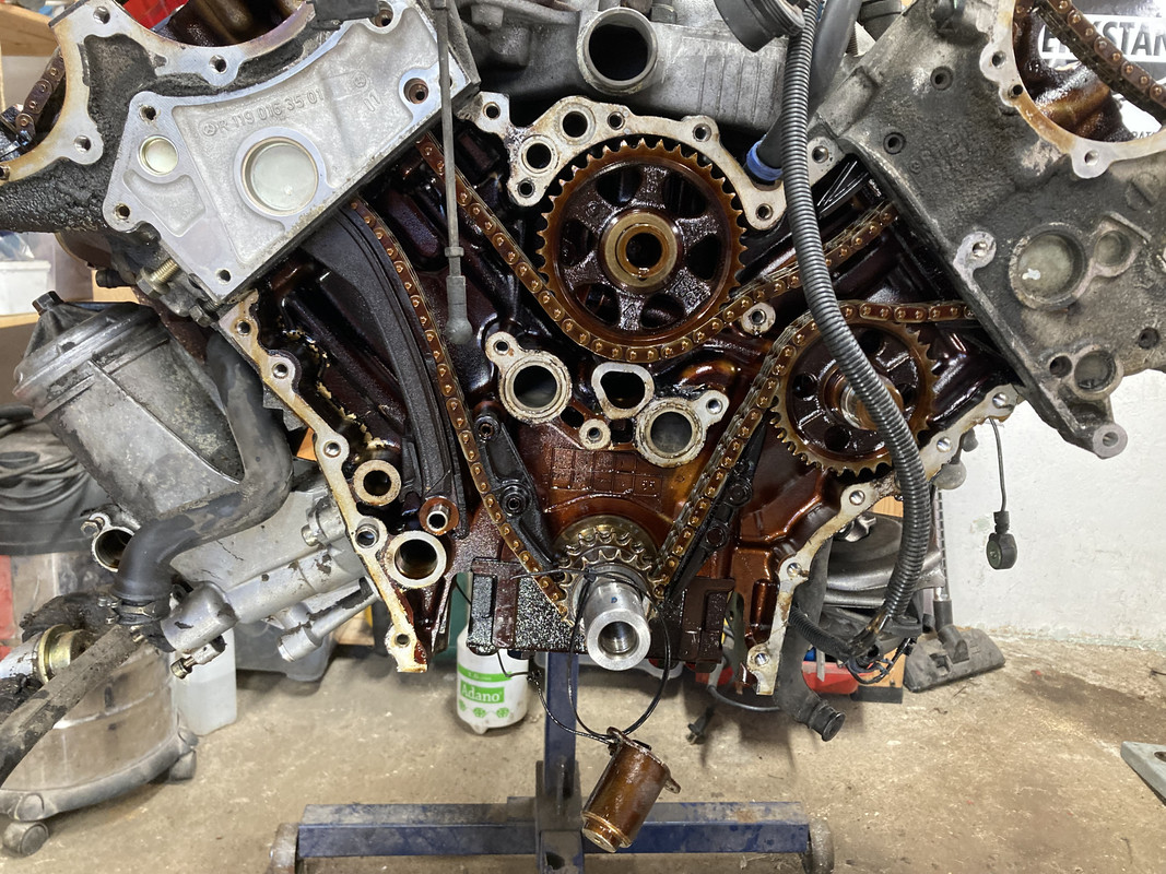

Jakopäänkotelon tiivistämisessä isoin ongelma on saada puhtaaksi öljyä imenyt kannentiivisteen reuna. Jos sen saa puhtaaksi niin, että liima tarttuu voi kyllä hyvinkin pitää.
Ei ole kokemusta tai kuulopuheitakaan Swagista. Ketju taitaa olla yli 2 metriä pitkä joten, jos se kuluu niin kuluman kyllä huomaa.

Onko tuo orggis ketju Iwis? Ihan ei saa selvää mitä lenkissä lukee vaikka kuinka zoomaa :) Onko se oikeasti kulunut vai ainoastaan ohjuri rikki? Ketjulle on mittaustyökalu, mutta helppo se olisi kasata koemielessä uusilla ohjureilla ja katsoa miten asettuu.

JPM kirjoitti: Ma 13.02.2023 20:11 Onko tuo orggis ketju Iwis? Ihan ei saa selvää mitä lenkissä lukee vaikka kuinka zoomaa :) Onko se oikeasti kulunut vai ainoastaan ohjuri rikki? Ketjulle on mittaustyökalu, mutta helppo se olisi kasata koemielessä uusilla ohjureilla ja katsoa miten asettuu.
En tiedä onko orkkis ☺️
