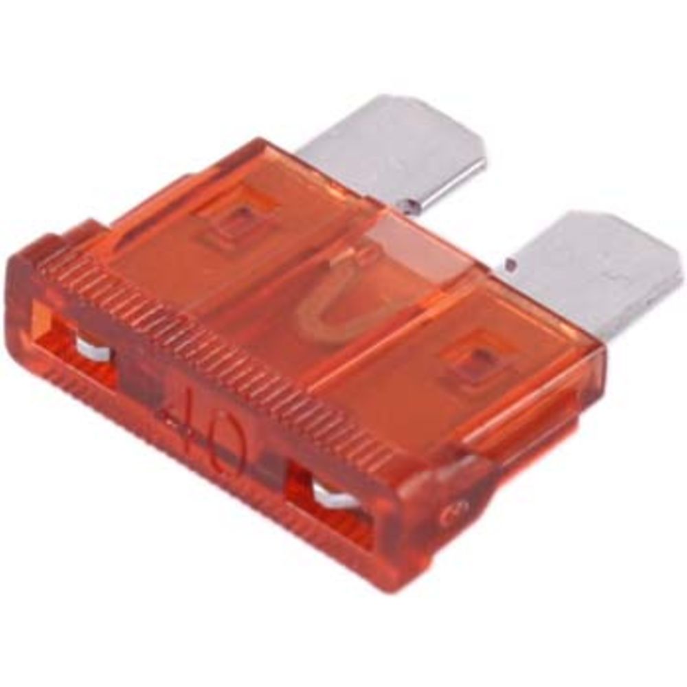

Laitettiin eräässä korjaamossa moot lämmitin rikkuneen tilalle( vesikieroinen) -ja samalla otin puheeksi tuon akun jänniteen putoamisen noin 0,1V vuorokaudessa. Sain hyviä neuvoja testaukseen. ( toki nytkin mitattiin starilla ja kuten ei aiemminkaan , ei nytkään näyttänyt vikaa) - mutta kun näissä malleissa on ollut ( vm 07 Cdi) comandossa eli radiosetissä vikoja niin, kehoittivat että " sammuta radio ennenkuin sammutat moottorin, ettei jäisi mikään siinä osassa päälle -jos se sammuttaa vain kun avaimen irroittamalla, niin jää jotain ehkä päälle, jos vikaa. Eli ensin radio kiinni , sitten vasta moottorin sammutus, Ok vinkki mielestäni kyllä. Tein niin -jo päivä senjälkeen akku taas pudottanut jännitettään.
Toinen ( hyvä) neuvo. Kun auto on ollut seis hetken-jopa tunteja, Laittaa 5W polttimon akun miinusjohdon ja maan väliin, se palaa jos on "vuotoa"..laitoin niin ja tuloksena että lamppu paloi..ovet oli lukittuina. Virtaa kulki.
Otin radion sulakkeen 64 irti ja koitin palaako lamppu miinuksen ja maan välissä, tuloksena; palaa. Otin myös koelaudan päässä olevasta sulakeboksista sulakkeen 36 irti, tuos; lamppu paloi ( tässä ovet ei ollut sähkölukossa kiinni kyllä).
Radion kautta ei näiden testien mukaan olisi vuotoa.
Kuskin ist lämmppäri on ollut rikki, ei siis lämpiä...olisiko siellä joku oikkari-pitää testata samalla tavalla ( olis kyllä luullut starin näyttävän ist lämmittimen vian.?

-ymmärrän tuon " pihtivirtamittarin" -mutta kotikonstein tässä olis hyvä saada jotain aikaiseksi....aina hintaa lisää kun ie niille joilla on tuo pihtivirtamittari -se on 65-90 E,. tunti niissäpaikoissa...
En tiedä onko command rikki -ainakin se toimii normaalin tapaisesti...Jonkun "renkaan" sanoi eräs "tähtinokkien" asiantunjia Buutanneensa, viimekäynnillä ( jos tuli myös muita neuvoja).
Itsellä ajatus mennä vain sulakkeita irroittelemalla...aika hommaa pihalla pakkasella sekin. Eli esim. kaikki sulakkeet irti sulakerasia kerrallaan...eikö sillä rajaa jo jotain? jos sitten vielä miinuksen kautta virtaa liikkuu, sen sulakerasian takaiset ovat kunnossa??? ( 5W lampun palaminen -miinuksen ja maan välissä)

Miinuskaapelin pitää olla näin ollen täysin jännitteetön tai jotain aivan mitätöntä jännitettä jos kerran pitää kaukosäätimen verrattavaa lukkosysteemiä valmiudessa.
Siis, kontrolli akun vuodosta pihtimittarin kanssa kävisi seuraavasti? - pihtimittarin akun miinus johtoon ja sitten irrotella sulakkeita? Kun jännite putoaa mittarissa , on jotain vuotoa poistunut. Jotain rajausta vikapaikan löytöön?
Ovet oltava kiinni, jos mahdollista? Koelaudan päässä oleva sulakerasia on sellaisessa kohdin ettei pysty sulakkeita tarkastellessa pitään ovea muuta kuin auki.

Vaikka tuolla tavalla mutta mieluummin pluskaapelista koska se näyttää oikean etumerkin purkausvirralle. Toiseksi mittarilla ei mitata jännitettä (V) vaan virtaa eli ampeereita (A). Siksi mittausalue on pelkkä A ja valitaan vain AC (vaihtovirta) tai tässä auton tapauksessa DC (tasavirta). Jännitettä ei tuossa valita.
Purkuvirta tai lepovirta millä nimellä haluaa nimittää, on suuruusluokaltaan noin 0,02A eli 20 milliampeeria eli hyvin pieni kun can-väylä on nukahtanut eli lepotilassa.
Can-väylä on hereillä kun ovi on auki mutta auto menee lepotilaan kun ei koske sähkölaitteisiin muutaman kymmenen minuutin aikana. Ehkä nopeamminkin mutta lepovirta on korkeampi sitä ennen eli ovi voi olla auki mutta pitää odottaa ainakin 10min -20min.
Tuon virrankulutuksen näkee kun mittaa purkuvirran heti virta-avaimen poistamisen jälkeen ja kun auto menee lepotilaan, laskee tuo purkuvirta.
Kun irroitat sulakkeita, pienenee virrankulutus ainakin viallisen kohdalla mutta todennäköisesti can-väylä herää kun laitat sen sulakkeen takaisin.
