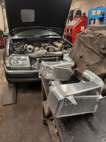

Otin ja tekasin viikonloppuna uuden välicoolerin 4maticin konehuoneeseen.
Uuteen tuli garrett kenno kun vanhan olin tehny perus kiinakennolla. Oli siinä vain lämpömittarillakin mitattuna huomattava ero ahtoilman lämpötilassa ja lämmön nousu nopeudessa coolerin jälkeen vanha vs. uusi eli oli hyvä päivitys tämäkin! 8) Ja ulkonäkö coolerille verratuna vanhaan parani myös kun tekijä on kerännyt tässä välissä 8 vuotta kokemusta alumiinin käsittelystä ja hitsaamisesta :mrgreen:
Nyt oliskin vuosia suunnitellut parannukset tekniikkapuolelelle valmistettu. Seuraavaksi onkin enään turbon muutokset ja alkaa olla sitämyöten pintakäsittelyjuttuja vaille valmis tämäkin konehuone! 8) Ahdasta on mutta hyväksyn sen ja muistan kuinka mukavasti tämä kulkee kun polttimoita lamppuihin vaihdan :mrgreen:

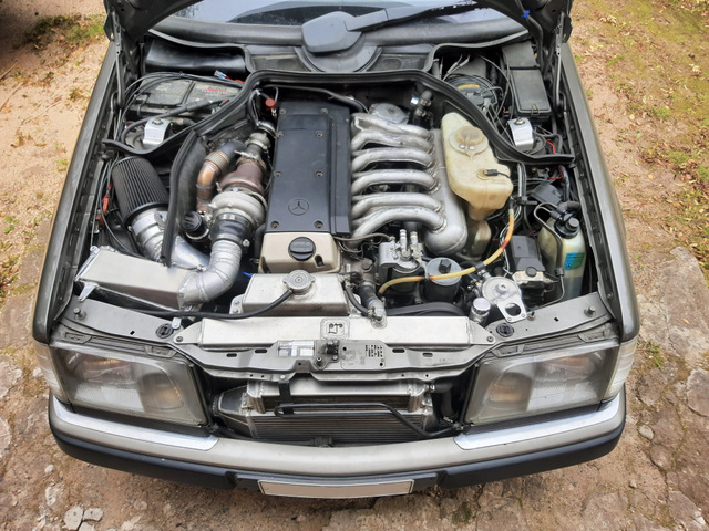

4maticcia tässä taas paranneltu kun on ehditty, muokatun turbon vaihdoin ja taas tuli parempi niinkun pitikin :mrgreen: Nyt sitten tuli mieleen että eikö se oo sama muuttaa nokka-akselitki kun kerran kaikki muukin alkaa olla viimesen päälle..

W124 moottori ollu ajossa jo yli 2500km ja totesin että eikö se oo sama vaihtaa vielä aavistuksen isompi turbo moottorin kylkeen! :mrgreen:
Muutin myös ilmanputsarin isommaksi ennen kun vaihdoin turbon!
Taas siitä savut hälveni että paremmaksi se jälleen meni! :mrgreen: 8) 1 Muutos enään ahdinpuolelle minkä kokeilen ja vois jopa alkaa maalaamaan konehuoneen osat kun on "valmis"
