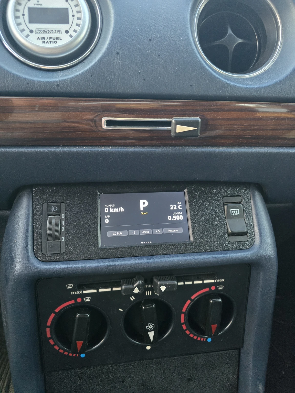

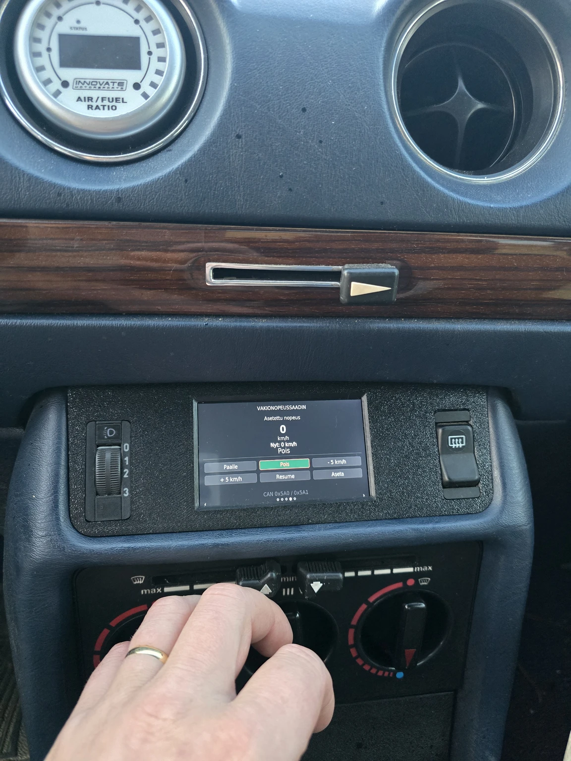

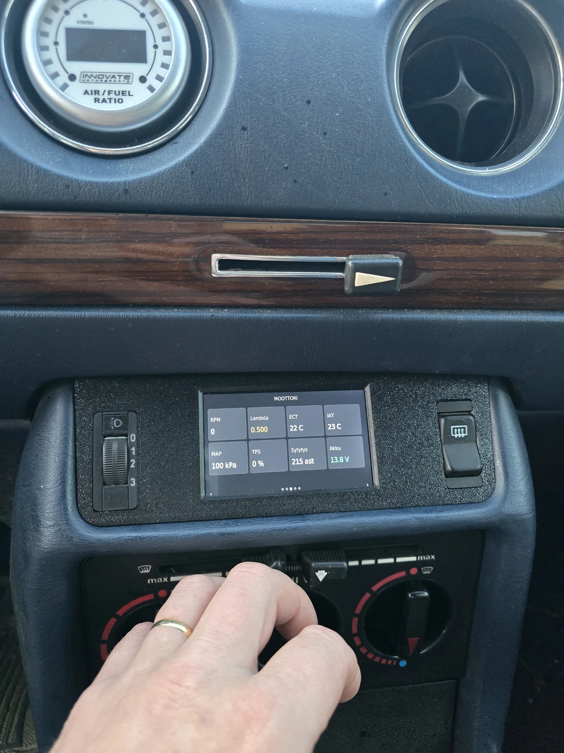

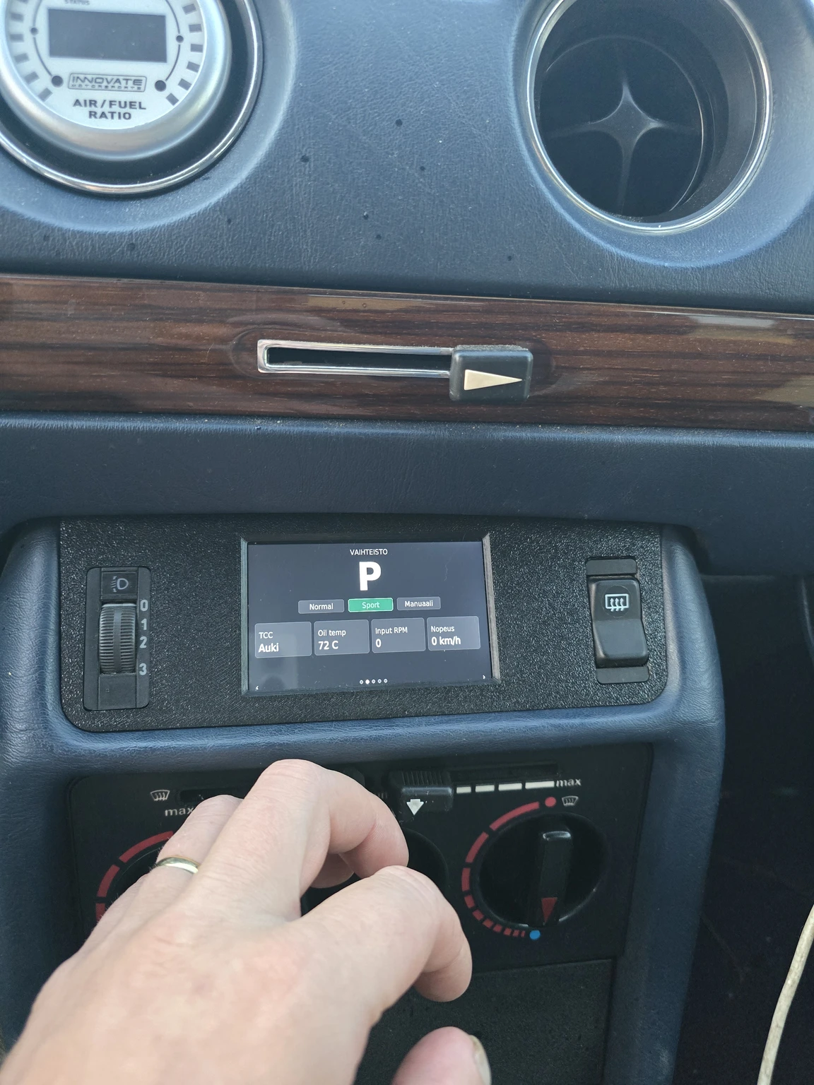

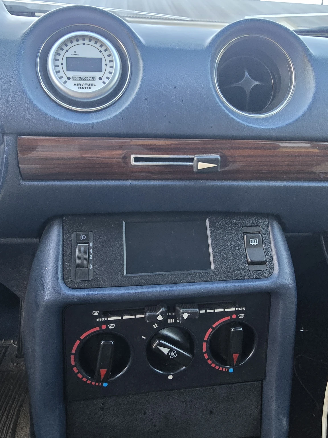

jotain päivitystä kuitenkin sisätiloihin. rakentelin lisänäytön kojelautaan "vaihde" näytöksi, mutta samalla myös näyttämään hieman moottorin dataa.Kuva
mutta ehkä kuitenkin parhainpana ominaisuutena tuossa lisänäytössä on vakkari :thumbup:
vakkarin käyttö tapahtuu siis suoraan tuon näytön kautta josta käskyt can väylää pitkin moottorinohajukselle johon itse kirjoittelin tarvittavan skriptin jotta vakkari toimii. :clap:
tässä vielä lyhyt videon kuinka näyttö toimii linkki korjattu

hieno :) Mutta estääkö joku tekemästä näytön paneelin aukkoa vastaavilla r:llä kuin orkkis konsolissa on... astetta tehdyn näköisempi olisi näin.
ruatikainen
Viestit: 28
Liittynyt: La 17.06.2023 12:44
Re: W123 m111 turbo
Viesti Kirjoittaja ruatikainen »
epk kirjoitti: ↑Ke 15.07.2026 05:06 hieno :) Mutta estääkö joku tekemästä näytön paneelin aukkoa vastaavilla r:llä kuin orkkis konsolissa on... astetta tehdyn näköisempi olisi näin.
Eipä tuo ota kuin tunnin aikaa kun tulostaa uuden jossa on pyöristykset. Pitää kokeilla miltä näyttää
