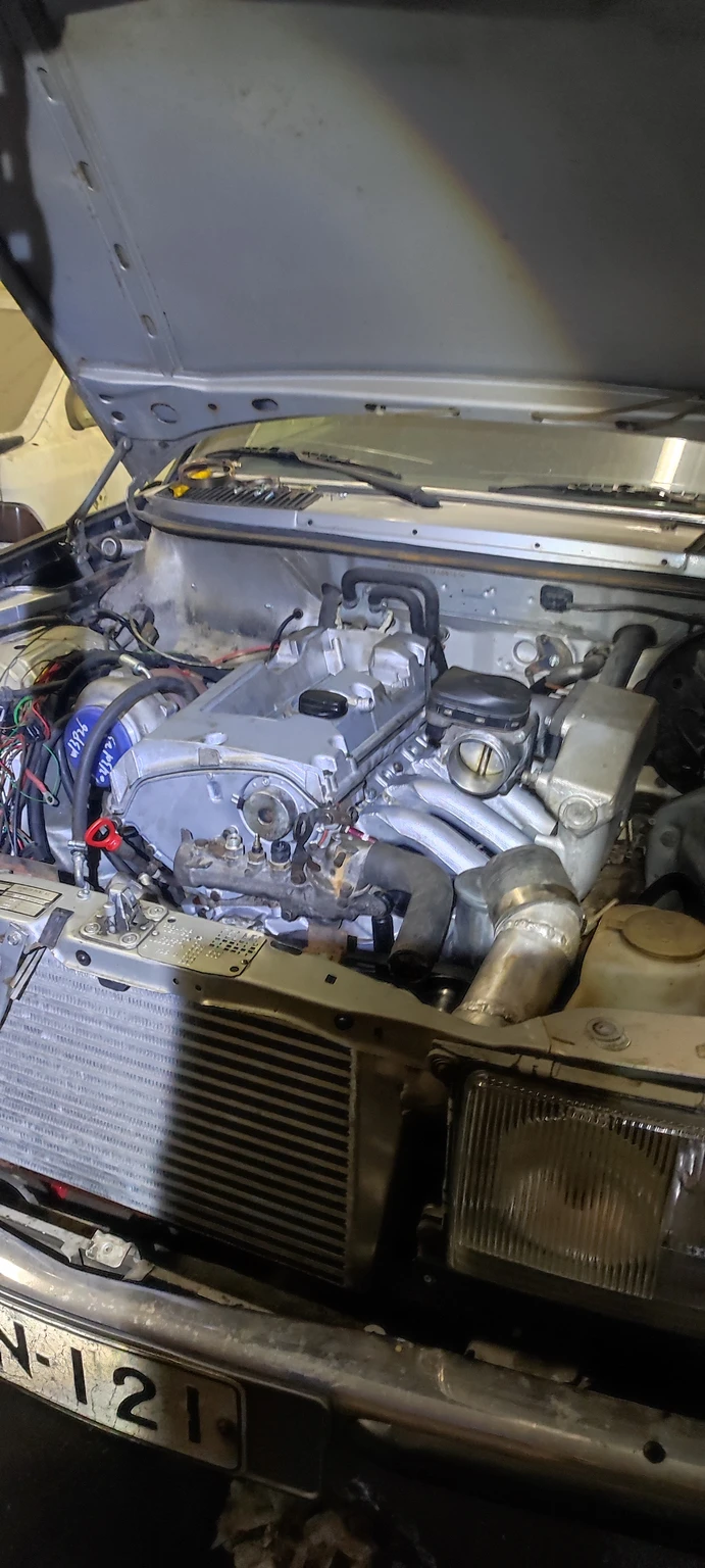

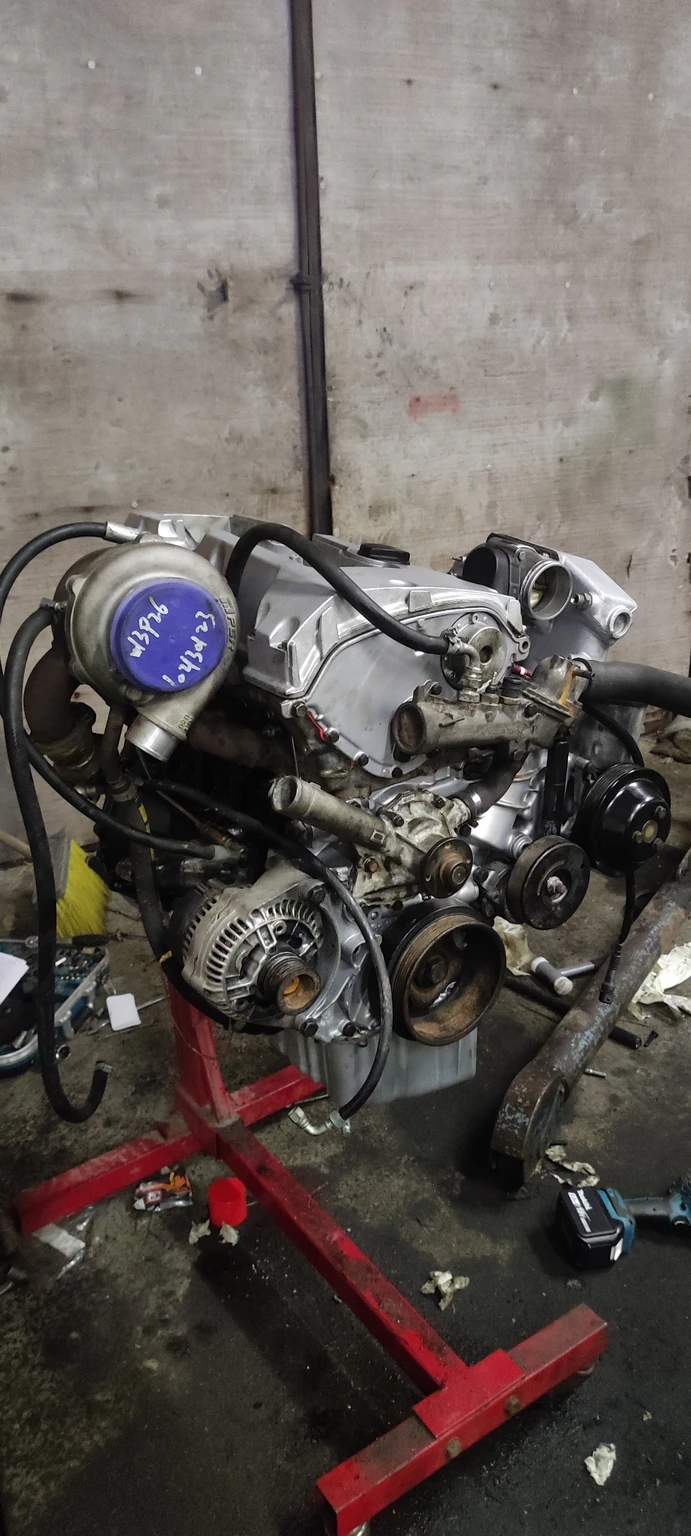

Sitten kun kone oli saatu paikoilleen mieleen tuli ajatus että kun sen nyt joutuu muutoskatsastamaan niin se on sama sitten katsastaa turbon kanssa niin ei tarvii moneen kertaan juosta konttorilla muutosten perässä.
Turboksi valikoitui pulsar 3076r 0.82 pesällä.
Pakosarja 42 putkesta
Moottorinohjaukseen tuli speeduino ua4c. Näiden kanssa kunnon tullut touhuttua muutenkin
Ja sille 3d tulostettu kotelo
Sittenpä on kuvien otto jääny aika vähälle.
Cooleri on motonetistä 450 leveä mahtui juuri syylärin etupuolelle kun veisteli lähdöt uusiksi
Marraskuussa auto oli ensimmäistä kertaa ajokunnossa uudella tekniikalla.Kuva

Tämä on kiva tekniikanvaihto, pikkukone jossa kuitenkin potkua "vähän" enemmän kuin OM616:ssa.
Oliko puhetta konttorilla mitkä olisi olleet maksimitehot otteeseen ? (tein muuten tähän silloin kesällä vertailulapun)

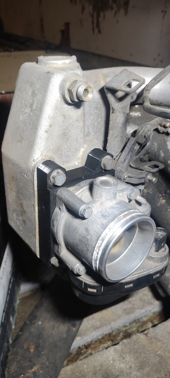

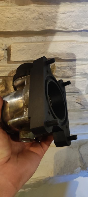

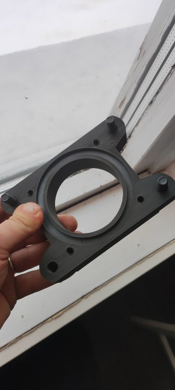

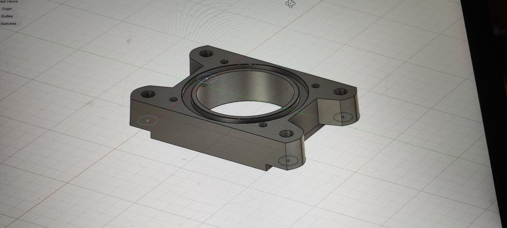

pikkuhiljaa etenee. Kaasuläppä tarvihti uuden adapterin alkuperäinen suunnitelma oli veistellä alumiini levystä mutta yksi ilta rupesin fusionilla pirtelemään kuvaa laipasta Kuva
vaikutti vähän työläältä joten suunnitelma B käyttöön ja laippa 3D tulosteena.
kaverille tiedosto ja tulostin töihin. eka prototyyppi oli susi toiseen versioo tarvittavat muutokset lopputulos:Kuva
istui paikoilleen just eikä melkein :thumbup:
lopullisen version tulosti mk3dprints mustaakseni hiilikuitu vahvistetusta nailonista
laipalle tuli hintaa 40e jos olisi ruennut alumiinistä tekemään olisi materiaali maksanut jo enemmän saatika työaika mitä olisi mennyt ilman jysrin konetta tehdessä.

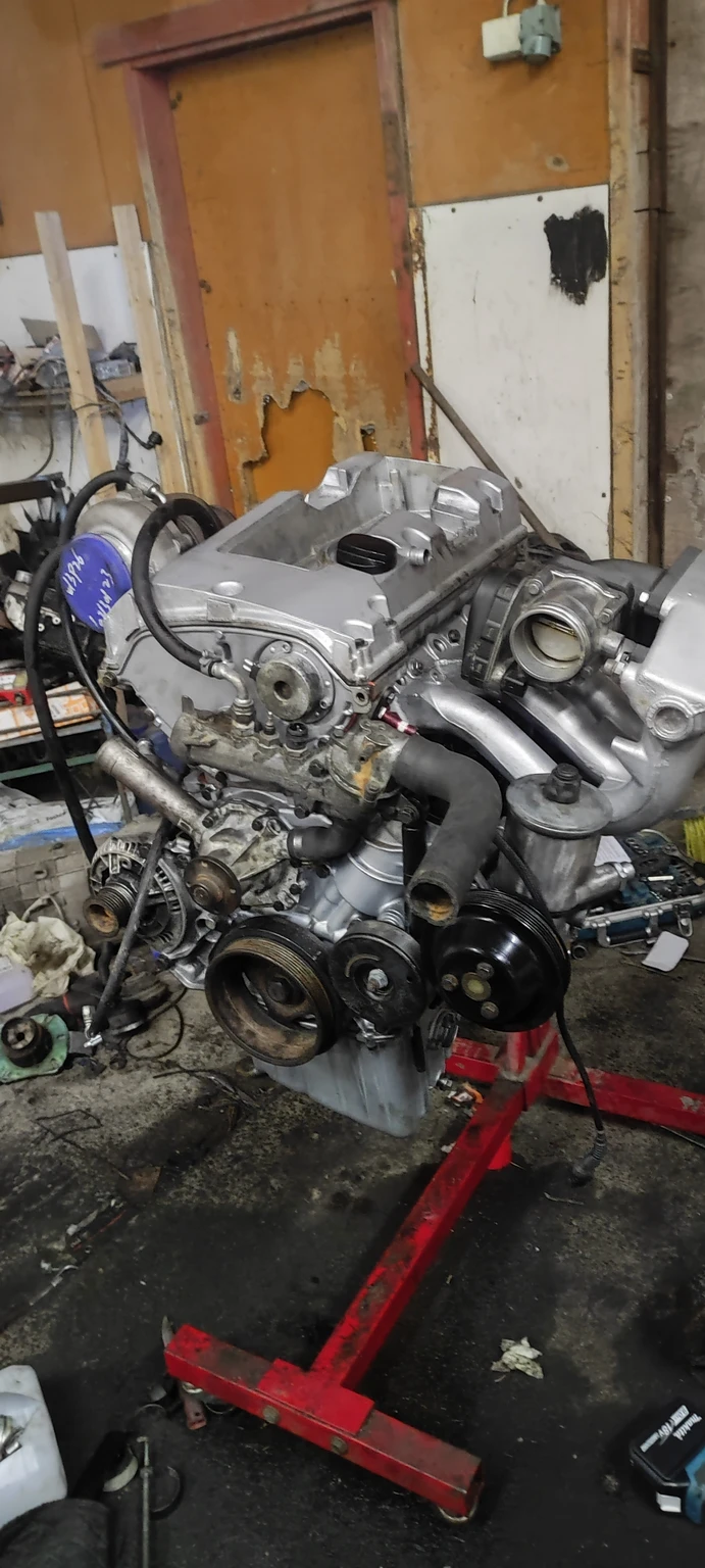

No joo aika hiljaista on taas mersu rintamalla ollut.. kevät näyttää tulevan odotettua aikaisemmin joten jotain oli alettava touhuumaan..
moottori oli tarkoitus laakeroida ja katsella vähän miltä koneen kunto muuten näyttää.
alkuperäinen idea oli käyttää vain ölypohja irti tempasta uudet laakerit tupaan ja tuupata moottori takaisin paikoilleen mutta viimeisellä kerralla kun käytin autoa ennen purkua rupesi kannen tiiviste vuotamaan nestettä kannen takapäästä. kansikin täyty nostaa irti.
hommahan lähti niin vaudikkaasti liikkeelle että väli vaiheista ei tullut räpsittyä yhtään kuvaa
mutta tässäpä vähän kuva saastetta alakerrastaKuva
kietokankien kaulat kaikki hyvässä kunnossa ei näkyvää eikä tuntuvaa naarmua
laakerit sen sitten olivatkin huonommassa kunnossa :thumbdown:
tämä johtunee "vähän" laiminlyödyistä huolloista aikanaan.. tässä n.1000km ajettu öljyn suodatin. joka taisi olla tämän moottorin 10 viimeisen 4000 km aikanaKuva.
sylinterit kaikki melkolailla siistit hoonausjäljet jonkun verran kiillottuneet ja parissa sylinterissaä jäljet että moottori seisonut jossain välissä melko pitkään. mutta onhan sillä reilu 550tkm ajettu niin siihen nähden mielestäni melko hyvä
kannessa ei mitään merkittävää sanottavaa Kuva
mutta miksi siellä on imu kanavassa hehkut :crazy:

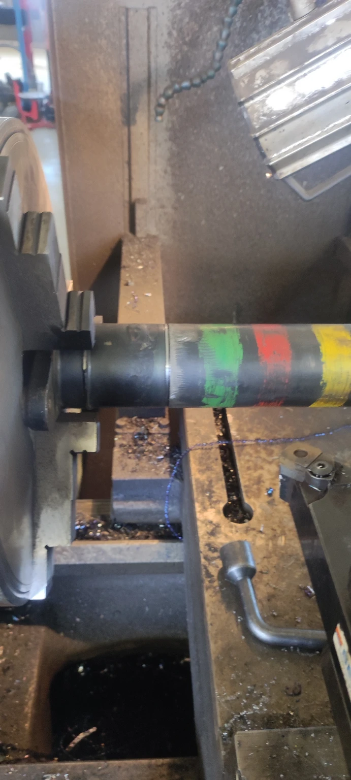

moottorinkin kävin purkamassa loppuun mitään erikoista ei löytynyt. runkolaakerit hyvät paria pikku jälkeä lukuunottamatta
seuraavaksi olis vietävä kansi ja lohko tasopintojen oikaisuun. kansi tasopinnan osalta varmaan menis noinkin mutta lohkossa jonkinverran syöpymää niin samalla vaivalla käyttää molemmat.

osia odotellessa piirtelin myös kaasuläppä adapterista vol2 version.
tähän tuli myös valmis paikka map-anturille sekä imuilman lämmölle
ylläolevissa kuvissa vielä prototyyppi paikoillaan. Tulostin tänään jo yhden kestävän version tuosta PA6-CF:tsä
pinta ainakin miellyttää omaa silmää
pitää testailla kunhan moottori on läjässä laitanko tuon ekan version suoran laipan vain tämän
sellaista jorinaa tälläkertaa.
jos jollakulla on tarvetta noille anturi adaptereille niin viestiä tulemaan :wave:

moottorin kasaus aloitettu aika vähän tuli kuvia otettua kasauksesta :thumbdown:
jakopäähän uudet laahaimet
tälle mallille jäi perjantai iltana
Lauantaina vaihtelin vielä uuden stefan jakokoteloon ja nostelelin kannen paikoilleen.
kannentiivisteeseen laitoin vielä liimat kaveriksi ja kansipultin vaihdoin koviksi
tälle mallille jäi lauantai iltana. En muistanut ottaa jakoketjun kiristintä mukaan tallille niin jäi vielä jakopää vaiheeseen

sunnuntai iltana kone tulikin lähes nippuun

maanantaina oli koneen ja laatikon yhteen naittaminen
tähän tuli nyt laatikoksi 722.6 w210 270cdistä
lopuksi vielä kone+laatikko yhdistelmä takaisin konehuoneeseen

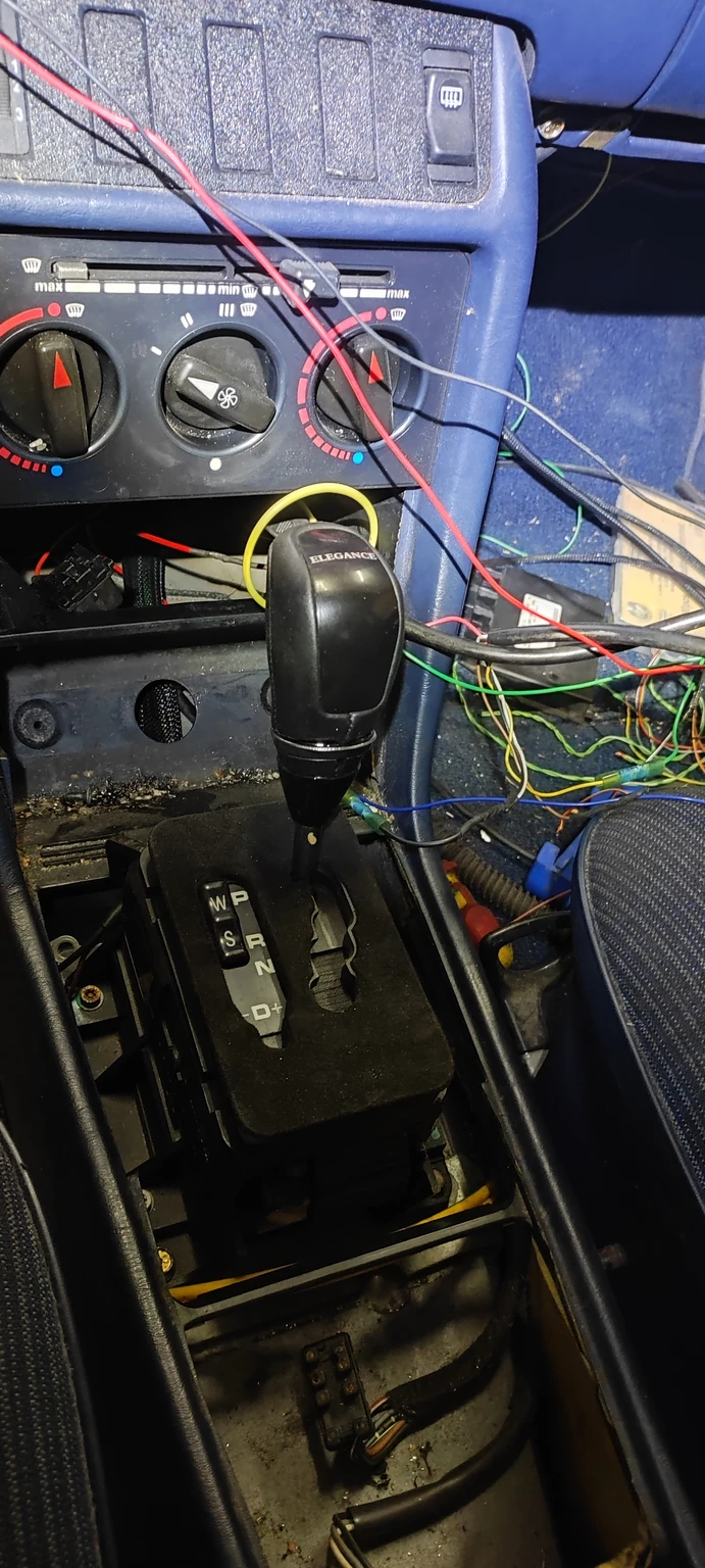

tiistai iltana vaihdekepin sovitusta ja laatikon sähköjen vetoa sekä laatikon kannakkeen suunnittelua

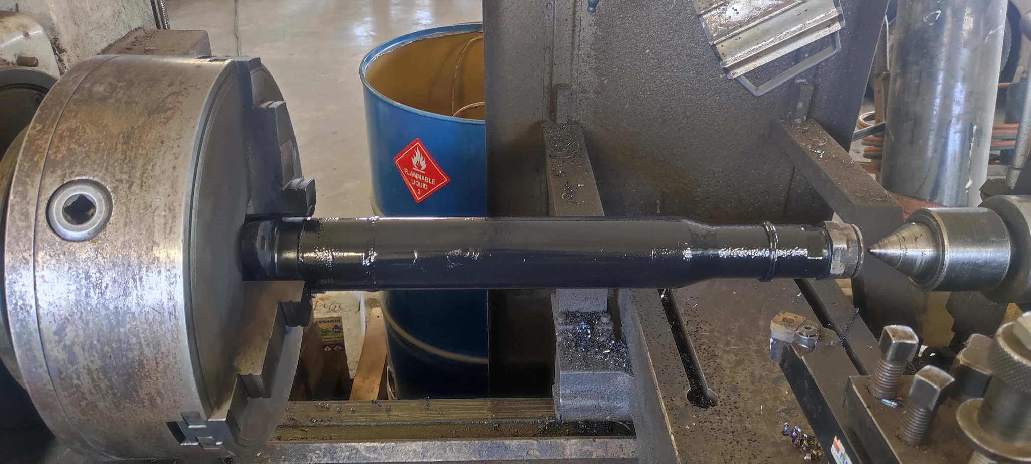

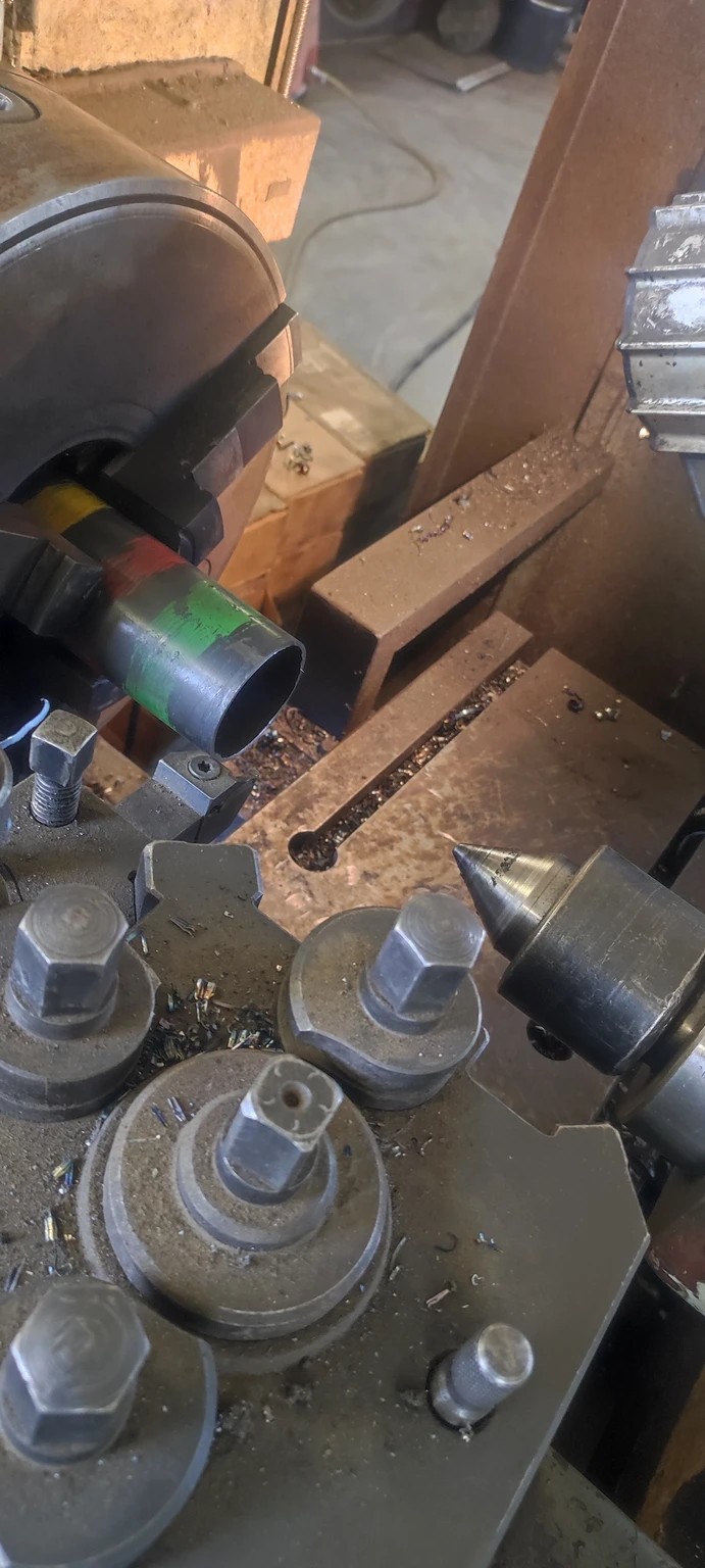

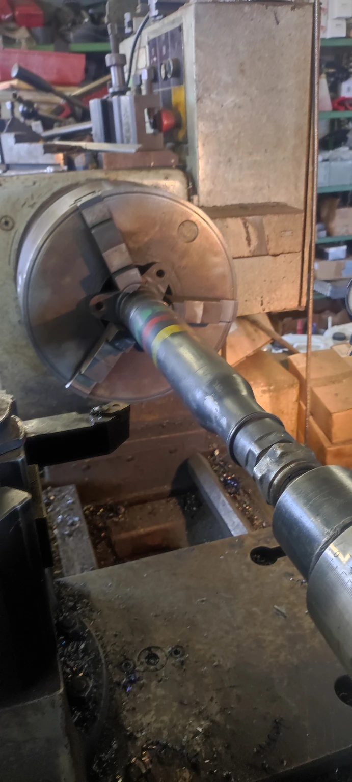

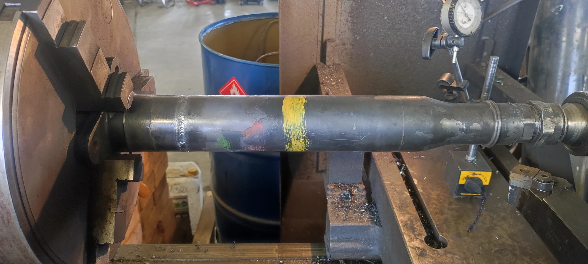

keskiviikkona (tänään) pyöräytin kardaaniin käypäsen laipan
tigillä turasin sauman kiinni ja vähän maalia päälle
