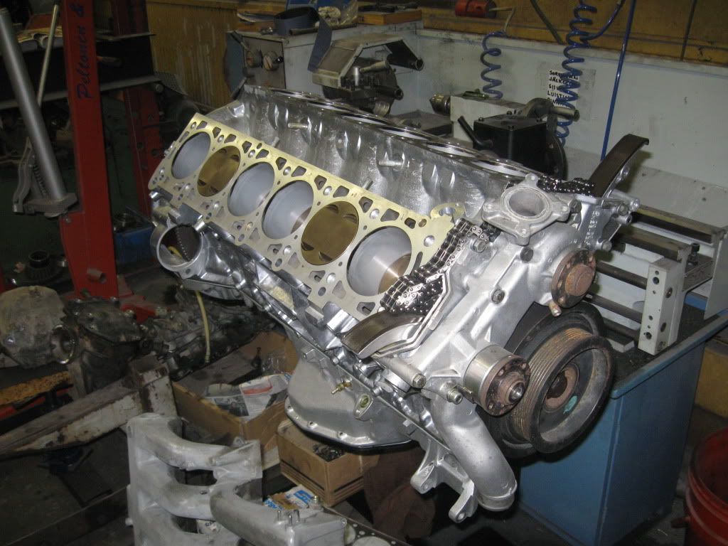

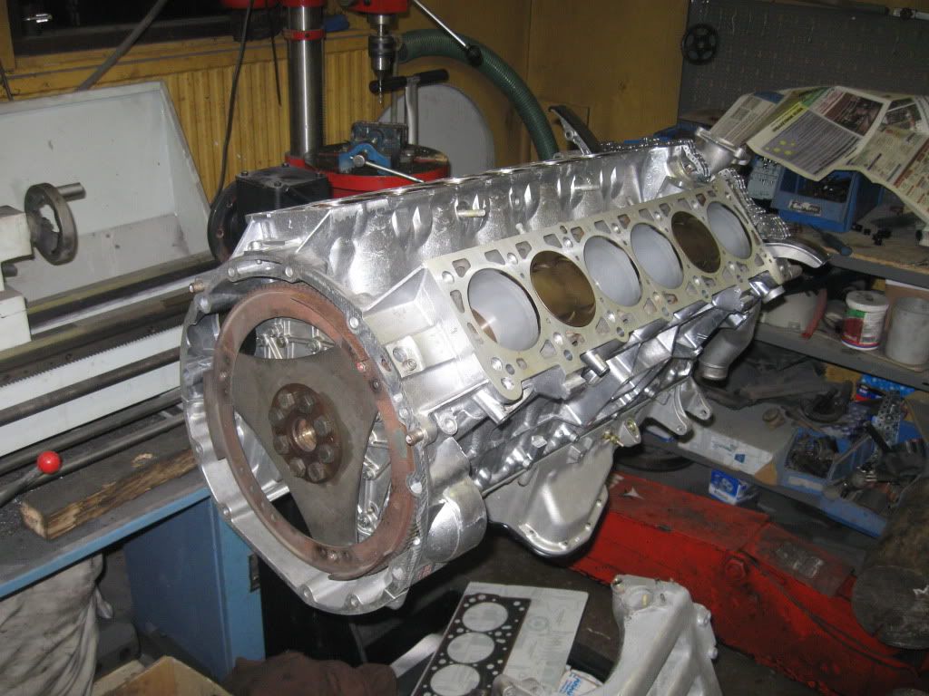

Nyt olen vähän kerennyt kasailemaan konetta. Eli kampiakseli ja männät olisivat paikallaan. lisäsin pari kuvaa myös. Laitoin kuvan myös 1-kiertokangen laakerista jossa aika isot jäljet, en tosin tiedä mitä siellä välissä on ollut. Muissa laakereissa oli pieniä naarmuja ja kuluneen jonkin verran. Loppuviikosta pitäisi keretä laittaa öljypumppu ja muut hilut alakertaan että saa öljypohjan paikalleen. Venttiilit pitäisi myös irroittaa kansista ni saisi nekin viedä sitten oikaisuun.
Vaihdelaatikko olisi myös pian valmis. Oli kuulemma täysin levähtänyt, kaikki pannat ja pakat oli loppuun kulunut ja osassa ei ollut kitkapintaa jäljellä yhtään. Kaiken hyvän lisäksi joku oli joskus kurkannut laatikkoon ja osa osista oli laitettu paikalleen väärinpäin. Myös pääakseli oli paskana, luistoneston ansiosta Evil or Very Mad No luistonesto lähtee kyllä nyt autosta pois niin ei tarvitse pelätä että laatikko hajoaa uudestaan sen takia.

projekti vähän taas edistynyt. Elikkäs öljypumppu, etulevy ja öljypohja olisi nyt myös paikallaan. Seuraavaksi pitäs tilailla lisää osia ja viedä kannet laittoon.

Kone näyttää tällä hetkellä tuolta. vielä pitäs suodatinjalka, laturin korvake ja muuta pientä ruuvailla paikalleen. Ei auta kuin odotella kansia.

ööh.. ihan mielenkiinnosta kysyisin, millä maalilla toi lohko on maalattu??
