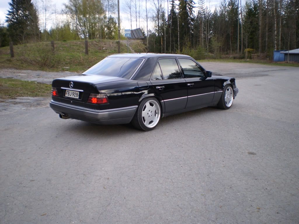

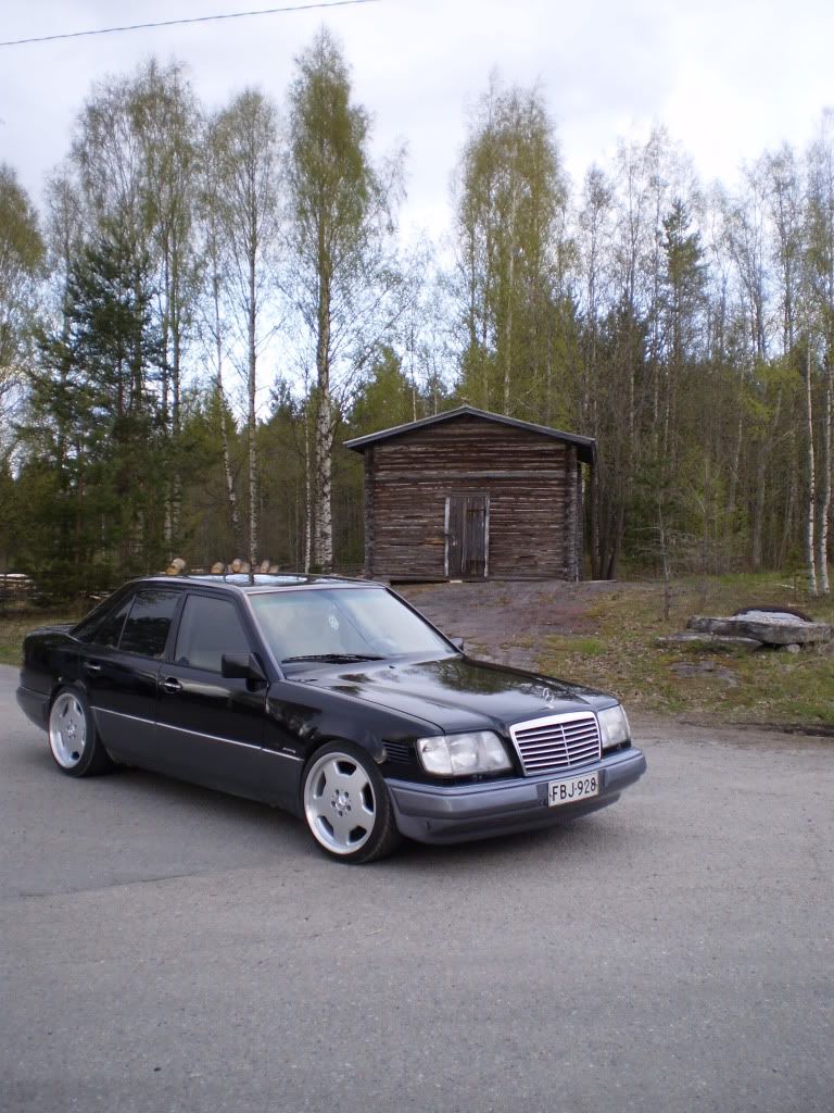

rojekti autosta ei ole vielä kuvia mutta käyttiksestä pari löyty :)
