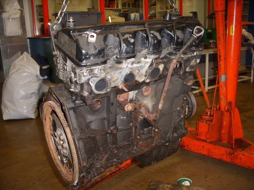

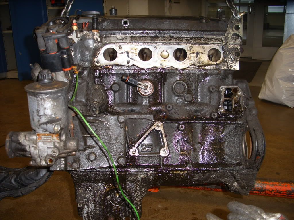

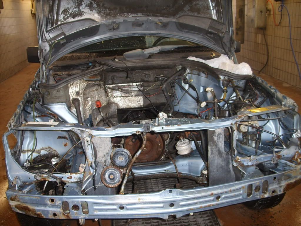

Projekti edennyt hyvää vauhtia, moottori on jo irti korista ja myllya on alettu purkamaan. Koskaan en ole noin paskaista moottoria nähnyt, enpä tosin kauaa ole tälläistän kanssa pelannut. Öljypohja ja lohko ''mukavan'' näköisiä. Tällä hetkellä moottorista on apulaitteet irti ja ensiviikolla voi jo itse moottoriin alkaa keskittymään.
http://i1112.photobucket.com/albums/k49 ... 1290626718 http://i1112.photobucket.com/albums/k49 ... 1290626720 http://i1112.photobucket.com/albums/k49 ... 1290626721
Monet osat kaipaavat puhdistuksen jälkeen maalausta, eli millä ja miten kannattaisi maalailla moottorin osia? Ruiskuun ei ole oikein mahdollisuutta eli paukkupullolla varmaankin?

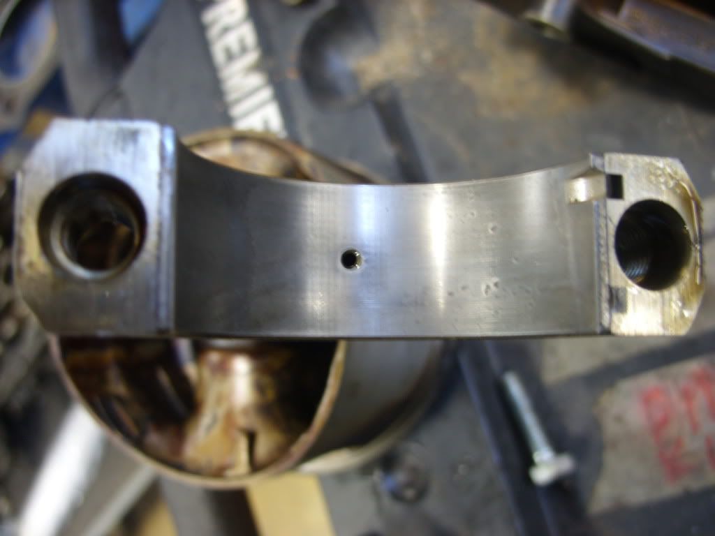

Takapakkia on tullut aika paljon. Moottorilla onkin sitten rullattu aivan saatanasti enemmän kuin aluksi kuvittelin. Toisin sanoen sylinterit ovat aika väljät. Pahimmillaan ykkös ja nelospytyssä on välystä noin 35
Vaihtoehtojahan on oikeastaan kolme. Paras ja kallein vaihtoehto on sylinterien poraaminen, mutta kuten sanoin se on tosiaan kallein. Niin kallis että budjetti taitaa ylittyä ihan liikaa.
Toinen vaihtoehto on hommata uusi lohko. Onko jollain ylimääräistä 2,3:sta?
Kolmas ja halvin vaihtoehto on jatkaa suunitelman mukaan ja toivoa, että kone toimii.

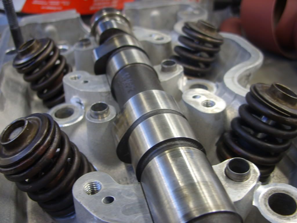

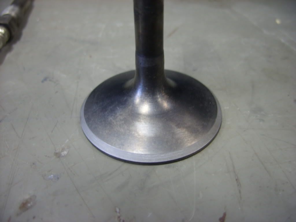

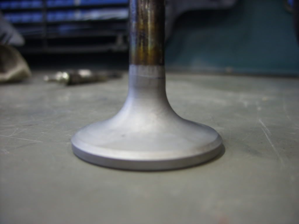

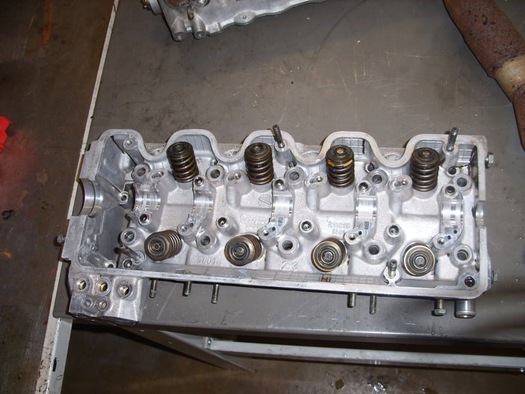

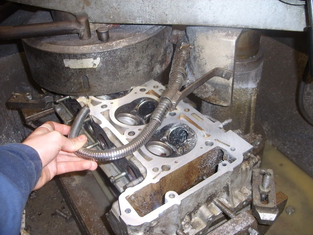

Tänään tuli venttiilejä puhdistettua ja ja kantta tarkemmin katteltua. Kävi ilmi että myöskään kannen kunnossa ei ole juuri kehuttavaa. Venttiileissä on suuri välys ohjureihin nähden ja venttiilien pitokaan ei kovin hyvä ole. Nämä toki korjattavissa mutta täytyy myöntää että jonkun verran innostusta syö tämä kun aivan loppuunajetuksi paskaksi lopulta motti paljastui. Nyt lähinnä yritetään saada projekti loppuun ''vähimmällä mahdollisella vahingolla''. Tässä vähän kuvaa projektista:
http://i1112.photobucket.com/albums/k49 ... 1292343616
http://i1112.photobucket.com/albums/k49 ... 1292343639 <---- On muuten lasikuulapuhallin perhanan kova laite
http://i1112.photobucket.com/albums/k49 ... 1292343687
http://i1112.photobucket.com/albums/k49 ... 1292343702
http://i1112.photobucket.com/albums/k49 ... 1292343722
http://i1112.photobucket.com/albums/k49 ... 1292343736

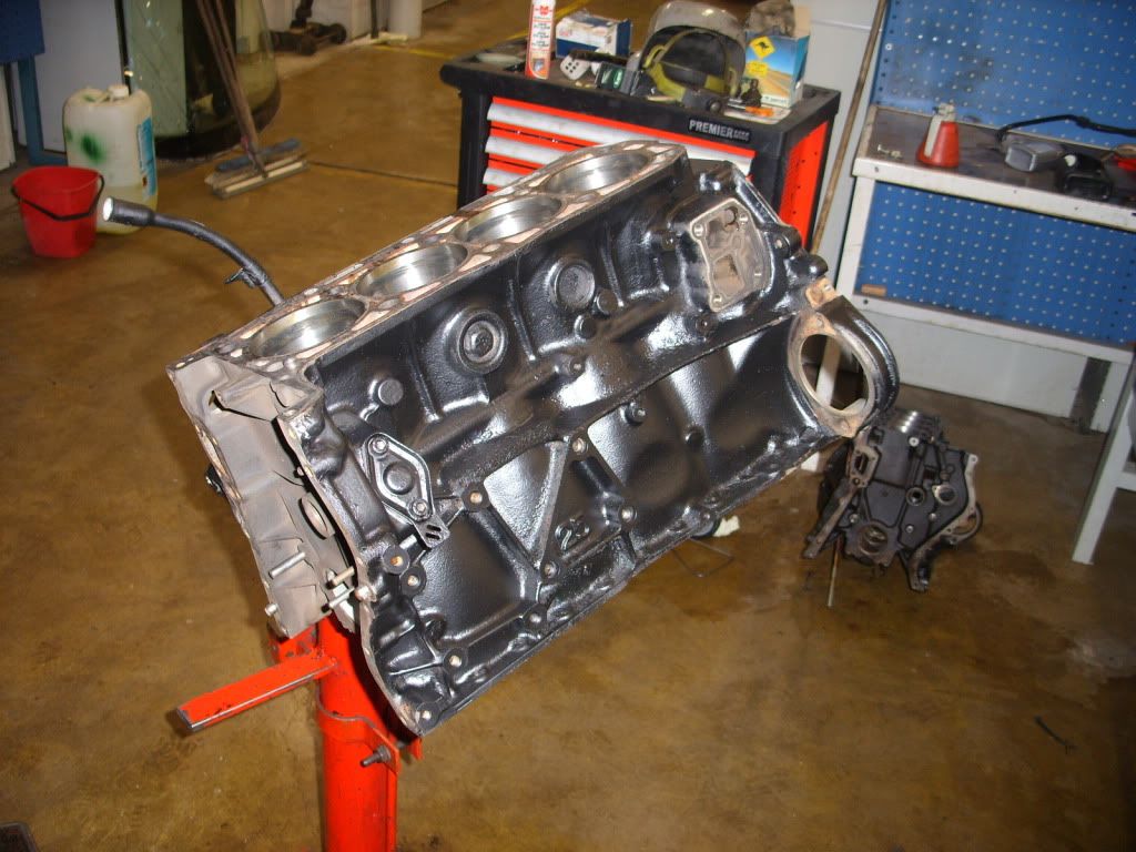

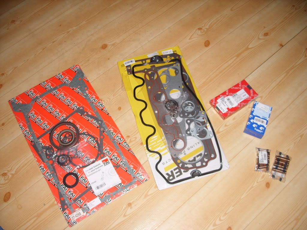

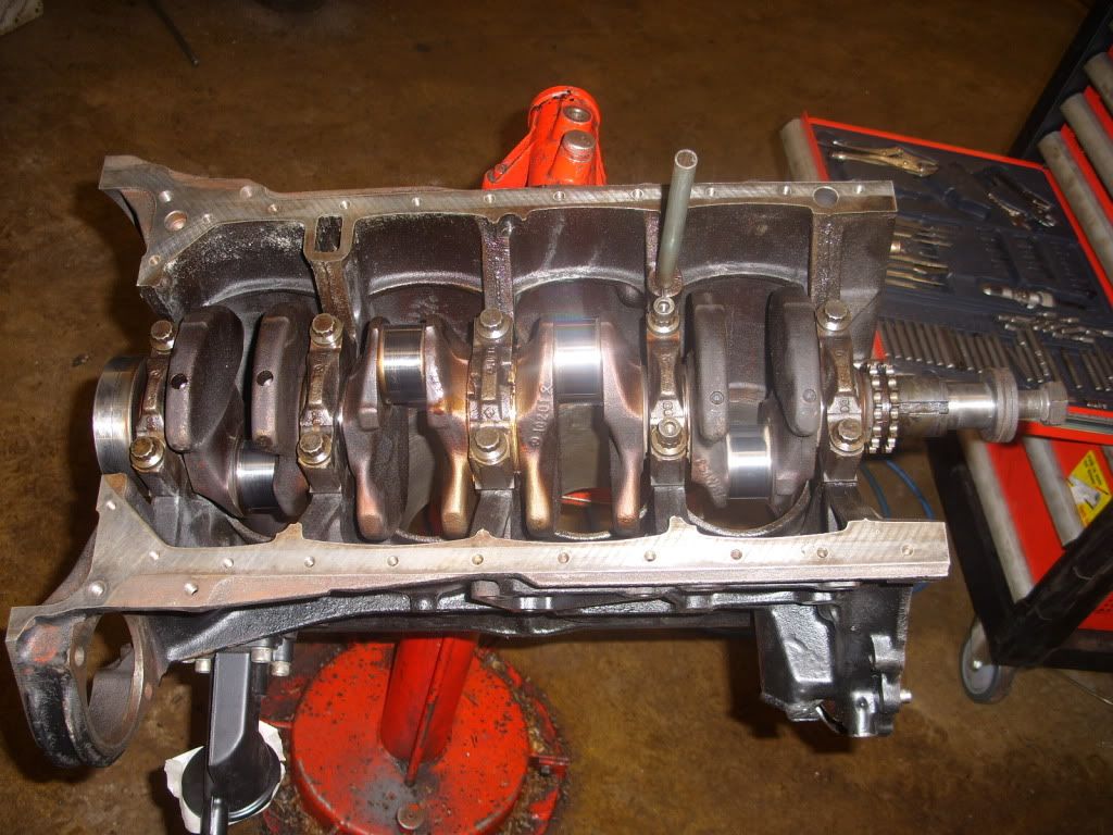

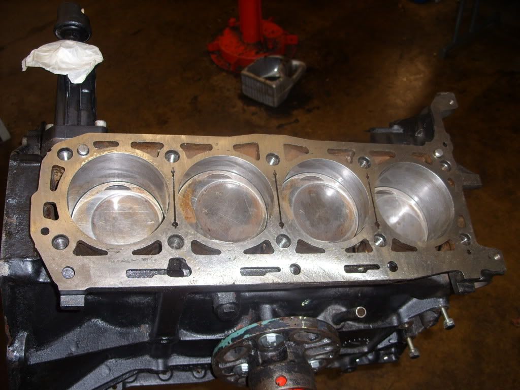

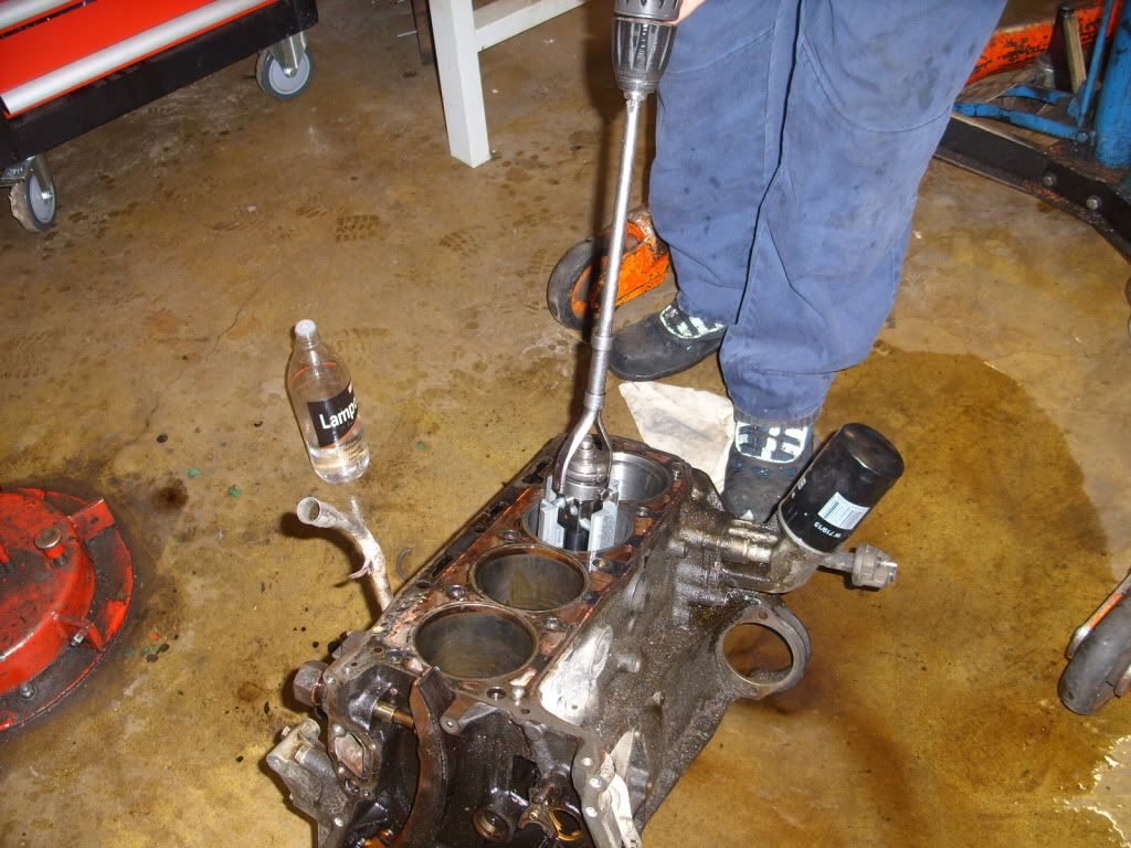

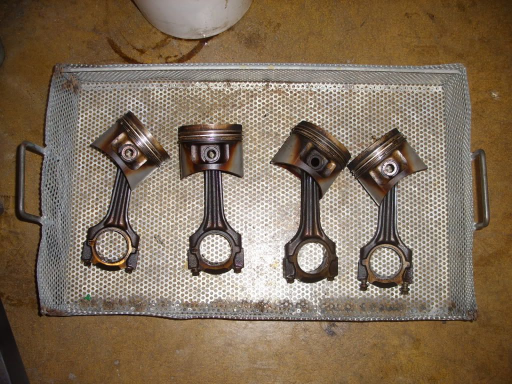

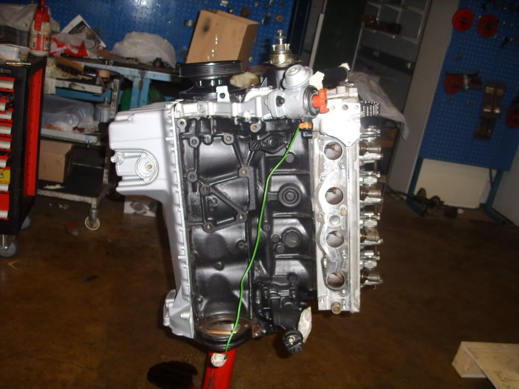

Joululomat vietetty ja päästy tätäkin jatkamaan. Hoonausta on tehty ja osia maalailtu. Pikkuhiljaa saa alkaa kasaamaan konetta takaisin nippuun. Vähän taas kuvaa:
Uudet Schöttle Motorenteilen männänrenkaat
http://i1112.photobucket.com/albums/k49 ... 1294157646
Lisää uutta osaa
http://i1112.photobucket.com/albums/k49 ... 1294157850
Hoonaus käynnissä
http://i1112.photobucket.com/albums/k49 ... 1294157854
Lohko maalattuna kuumankestomaalilla. Saa nähä pysyykö viikkoa kauempaa...
http://i1112.photobucket.com/albums/k49 ... 1294157853
Lisää uutta osaa
Hoonaus käynnissä

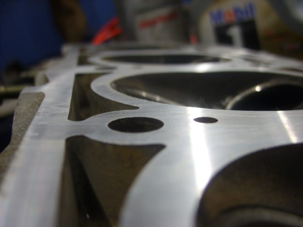

Pitkästä aikaa vähän kuvaa. Hyvällä säkällä kansi on menossa huomenna kiinni, eli kone on niputtamista ja koriin laittamista vaille
http://i1112.photobucket.com/albums/k49 ... 1295971510 Alakerta kasassa
http://i1112.photobucket.com/albums/k49 ... 1295971546
http://i1112.photobucket.com/albums/k49 ... 1295971605 Kansi käsittelyssä
http://i1112.photobucket.com/albums/k49 ... 1295971642
http://i1112.photobucket.com/albums/k49 ... 1295971657
