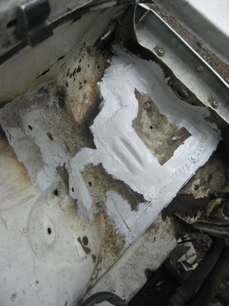

Moro. Sai vähä niskasta kiinni itteensä ja auton kimppuun. Aikaseksi nyt parin illan aikana saatiin
Konetilan tyhjäys että saa ruosteet kunnolla piiloon ja putsailtua joka paikasta :wink:
Edessä nurkat on pahimmat, keulassa menee ruuvari läpi turhanki tiheesti. Näitten nurkkien lisäks viime kesänä paikattiin lokarin tappien paikalta reijät katsastusta varten, joita tuos näkyyki, ne kaikki revitään auki ja tehdään tunteella ja (taidolla).
Seuraavaks pitäs tyhjätä hydrauli pönttö öljystä ja syyläri että sais ottaa pois mutta ei oo vielkää löytyny 1.5litraa isompaa säilytystilaa :D Pitänee hakee kaupasta jonkinlainen öljynvaihto astia.
Etupuskurista alaspäin tuo keula on ihan mätä sisältä päin aina pohjapanssariin asti.
Kuva (Näköjään vanha kuva mistä en oo viel imuroinu moskaa pois joten vähän epäselvä)

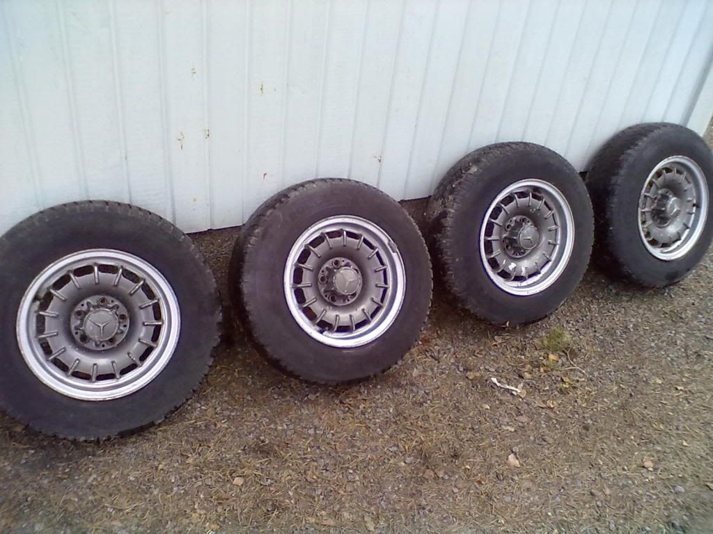

Muutama rinkula. 4kpl 6x14 Et30, 4kpl 6½x14 et30 ja 1kp 6x14 Intra et30. Vartovat alumiinioksidi puhallusta ja pulverimaalausta.

Tuossa sain kaverilta hydrauli iskarit, painepallot, säätimen ja kaikki letkut! Ei muutakun asentelemaan.
Uusi 3.46 perä, jossa klappia ehkä yksi aste, kun ahkerasti etsii. Vanhassa on noin 10min, mutta muuten äänetön.
Ensimmäinen reikä paikattuna konehuoneesta.
Muutama reikä lisää, seuraavan sateettoman päivän hommia
Mitäköhän museotarkastuksessa sanottais, jos en laittaisi ollenkaan niitä sisälokarin kiinnike tappeja, joista noi kaikki ruosteet on lähtenykki. Kiinnostaa aivan hirveesti lähtee summissa porailemaan niille reikiä noihin uusiin pellin paloihi :crazy:

Morjens. Taas jatkettiin osien ostoa ja auton laittoo. Uutta tuli taas:
  • Takaluukun kromikynnys
    Takaluukun tiiviste
    Kuskin oventiiviste
    Etupuskurin päätykumin kiinnikerauta
    Korjauspaloja konehuoneeseen
    Pohjapanssarin etuosa, liki ruosteeton, mutta lähti hiekkapuhallukseen.
    Vänkärinpuolen konepellin sarana, jos joku on huomannut kuvista että pelti on korkeammalla siltä puolelta kun sarana on vinttura.
    Sisälokarin muovitappeja
    Muutama kourallinen kaikenlaisia pieniä yksityis kohtia, kuten nippusiteitä konehuoneeseen :D
Tämän lisäksi vähä räkäsin telwinillä konehuoneeseen päi
Kiperä kysymys, mullois varastossa ne kunnon aidot kromikaaret, mikä niiden kohtalo on museokatsastuksessa, saako olla? Vähä kuulin et sais olla.
ex s123 300TD -83
Corolla Ae92
Yrittäminen on ensiaskel epäonnistumiseen.
Viestit: 3290
Re: s123 300td -83 kunnostelua
Juhiz kirjoitti: Kiperä kysymys, mullois varastossa ne kunnon aidot kromikaaret, mikä niiden kohtalo on museokatsastuksessa, saako olla? Vähä kuulin et sais olla.
Kaipa nyt saa olla.. :crazy: mutta tekevät hienosta farmarista helevetin ruman ja eikös ne kerää jopa ruostettakin mukaan?
