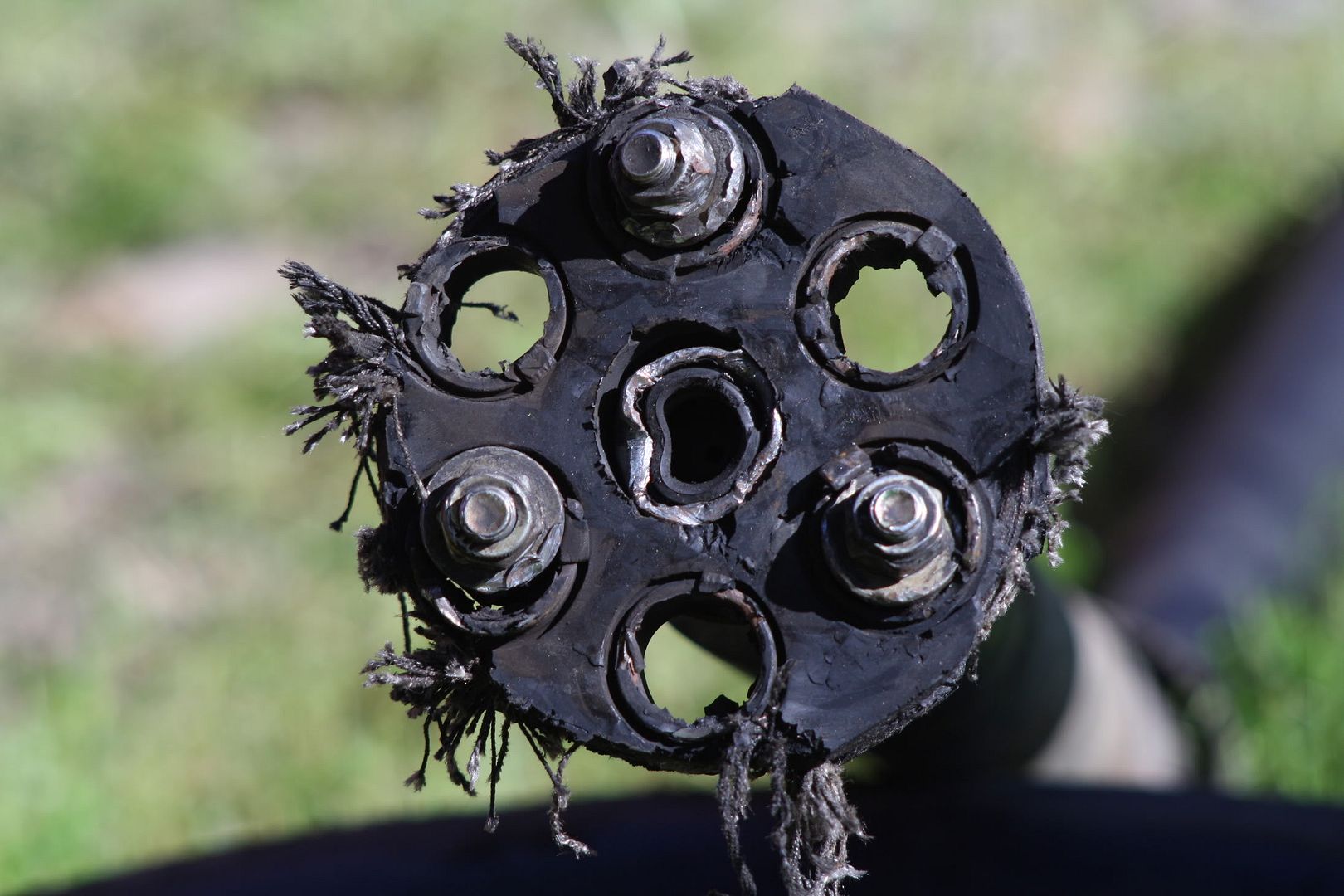

Pohjustan tätä hieman. Eli alkukesästä kardaanin etupäästä antautui kuminivel, kun isäni oli ajamassa autollani. Paukaus oli ollut aikamoinen, itse en ollut mukana. Auto sitten seisoi yli kuukauden, kun pajalla oli muita vehkeitä edessä romottamassa, ja ajatus oli tehdä suunniteltu perän+laatikon vaihto samassa urakassa. Kun lopulta pääsin koeajolle "uuden" voimansiirron kanssa, totesin turvavyön kiristimien lauenneen "kardaanikolarissa". Vyöt vaihdoin jo, mutta voinko laittaa johdot paikalleen ilman että laukeavat nekin vai tarvitseeko jotain jostakin kuitata?
Ja ainiin, ostin erehdyksissäni parin 110 mm laippaisia 201 asd sopivia vetareita, kun luulin että kaikki isot perät on isolla laipalla :oops:

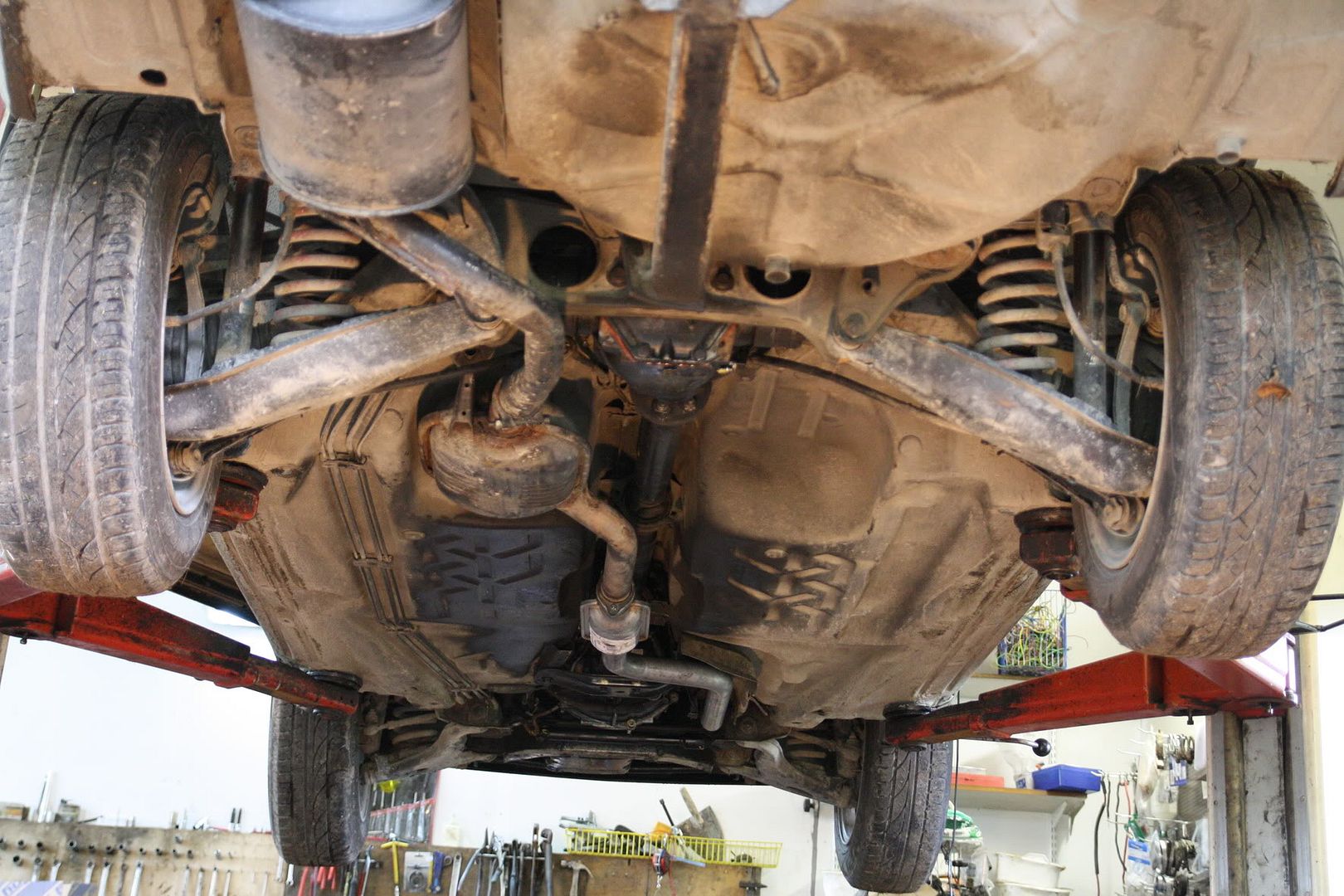

Kirjoitanpas vähän hommien kulusta, kun ystävällinen mersukansakin on neuvojaan antanut. Tiedä kiinnostaako tämä sittenkään ketään. No kuitenkin, tuosta vuotavasta pumpusta viimeksi mainitsin. Viikonloppu oli tosiaan tulossa eikä minulla tuohon mitään erikoistyökalujakaan ole, ajattelin selviäväni helpommalla kun vaihdan vain pumpun. Jostakin tuntemattomaksi jääneestä syystä en kuitenkaan saanut pelaamaan niin kuin pitäisi. Tyhjäkäynti oli uskomattoman voimaton, kierroksillakaan ei voimaa normaalisti ollu, nokea tuli enemmän kuin entisellä pumpulla milloinkaan, vaikka kaikki kotikonstein otettava on siitäkin pelissä. Tyhjä käynti jäi välillä humpusuttamaan seuraavasti: näyte. Lisäksi sai hangata pitkään käyntiin jos minuutinkaan seisoi, ihan kuin jostakin ilmaa vetäisi, ulospäin ei käynnissä kuitenkaan mitään tullut. Nämä kaikki ominaisuudet olivat jo käytännössä vaivana, kun itse toivovasta autosta purkamani laitoin yhteenkään ruuviin koskematta kiinni. Myöhemmin ajoitusta kääntelin suuntaan ja toiseen sekä tyhjäkäynti- ja syöttöruuveja pyörittelin. Olet ajatellut hetken, että se ei vaan osaa. Malta hetki. Maanantaina vein entisen (sen vuotaneen) pumpun tiivisteen vaihtoon, tiistaina hain takaisin, viskasin kiinni ja heti pelasi kuin pitikin ja keskiviikkona eli viikko sitten käytin katsastuksessa. Eli periaatteessa homman pitäisi olla hanskassa. Mutta osaako tuosta viteosta joku arvioida, olisiko joku säätö vain pielessä, vai onko jotakin sitten rikki. Sinänsähän tuolla ei enää kauheasti ole väliä, mutta ei kai tiedosta haittaakaan olisi.
Joku jonninjoutava kuva ihan vain viestiketjua piristämään, vaikka ei tuo kovin kuvauksellinen vekotin ole, täytyy sitten rajata näppärästi :D

Viesti Kirjoittaja jean.s »
tuosta asd.stä.. omaan 124.seen semmosen siirsin toisesta autosta ja no tais siinä viikonloppu mennä, ei voi kaikkea muistaa ku aikaaki muutama vuosi. mut on se vaan hyvä varuste.
ite asennuksesta sen verta että suurin työmaa ainaki omasta mielestä oli vetää putket taka-akselille siististi vielä kun turbon puoli ahas, mut 190.hän neki on keulilla nii helpommalla selviää. ja abs.n johtosarjan vaihoin omaani kokonaisena, katoin helpoimmaksi ku se että olis alkanu auton omiin abs johtoihin naittamaan.
