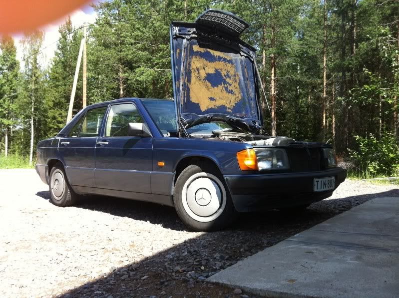

jotta eilispäivän ajelin ja kyllä sillä ohi pääsee. Autohan on ulkosesti ihan orkkis :
ja siellä se motti ny on:
Käyntihärö ei oo vieläkään poistunu. Mitenköhän paljon erilaiset nuo anturit on nuissa koneissa, kun mullahan on nyt 3,0-24 kaikki anturit ja kytkimet. Kun taas sitten kaikki autonpuoleset (syttyboksi, ruiskuboksi jne..) on 2,6. Eikös näissäkin ole joku tyhjäkäynti moottori/lisäilmaluisti, huomasin tuossa kun tutkiskelin että tyhjäkäynti hieman aaltoilee. Mulla oli joskus bemari ja siinä oli kyseinen kapistus ja se oli ihan jumissa joka aiheutti samanmoisia oireita..

Entäs imuvuoto? omassa bensa väykyssä epähuomioissa pieni alipaine letku irronnut ja aiheutti tuota tyhjäkäynnin aaltoilua ja korkeaa tyhjäkäyntiä. kelistä riippuen saattoi välillä pyöriä oikeillakin kierroksilla, sitten välillä ei enää tyhjäkäynti säätimen skaala riittänyt pitämään haluttuja kierroksia joten korkeat kierrokset ilmeni silloin. Brakekliineri käteen ja suihkuttelemaan konehuoneeseen letkujen juuriin yms niin löytyy ne imuvuodot

nii sullako on 2.6:n ecu tuossa viel :o

Bryggi kirjoitti:Entäs imuvuoto? omassa bensa väykyssä epähuomioissa pieni alipaine letku irronnut ja aiheutti tuota tyhjäkäynnin aaltoilua ja korkeaa tyhjäkäyntiä. kelistä riippuen saattoi välillä pyöriä oikeillakin kierroksilla, sitten välillä ei enää tyhjäkäynti säätimen skaala riittänyt pitämään haluttuja kierroksia joten korkeat kierrokset ilmeni silloin. Brakekliineri käteen ja suihkuttelemaan konehuoneeseen letkujen juuriin yms niin löytyy ne imuvuodot
juu tätä oon kanssa miettiny, tarvii ruiskia kliineriä josko jotakin selviäisi.
sepulaakeri kirjoitti:nii sullako on 2.6:n ecu tuossa viel :o
Jepulis näin on 2,6 ecukin on omalla tontillansa.. :D

Jasen698 kirjoitti:
No tuostahan se tyhjäkäynti luultavammin johtuu... Onhan ne aika eri koneita. -> erilaiset bensa/syttökartat
Sitte jäähän sulla aika paljo tehoja ottamatta siitä tuolla eculla. Sullahan on siinä säätyvät imunokatkin joita ei ohjata tuolla eculla.
Jasen698 kirjoitti:
Juu tuo muuttuva nokka oli tiedossa, alaväännössä huomaa yläkierroksilla luutavasti ei hirveää vaikutusta. Joo ei varmaan ole kaikki hepat käytössä tuolla poksilla, pitäs käydä penkissä niin nähhään mitä siellä on jälellä :wink: .. Tuo tyhjäkäynti kyllä pelasi jo kun autolla kerkesin jokusen päivän ajella, mutta nyt ilmesty yhtäkkiä. Mutta katotaan saahanko sitä tyhjäkäyntiä vai ei :problem: ..

No jos se tyhjäkäynti on pelannu niin sit on vaan joku huono liitos yms... kontakti spraytä joka paikkaan. :D

Jasen698
Viestit: 262
Liittynyt: Ke 28.01.2004 17:46
Paikkakunta: järvenpää
Re: 3,0-24 Bensa 190 koppaan, h0mma jatkuu
Viesti Kirjoittaja Jasen698 »
Jepulista homma etenee ja eteni aina leima konttorille asti, jossa otteeseen kirjotettiin vaihdetut osat ja nyt on moottori otteessa. Kyllä on hyyyyväää fiilis :-)....
Nousseen akselimassan takia jouduin luopumaan yhdestä matkustajasta, ihan sama pääasia että nyt on motti otteessa..

Exami
Viestit: 138
Liittynyt: Ma 04.03.2013 08:24
Re: 3,0-24 Bensa 190 koppaan, leimattu !!!!!!!!!
Viesti Kirjoittaja Exami »
Paljonkos tolle nyt tuli painoa tolla pannulla? ilmeisen painava moottori, jos lähtökohtana 2.6 ja massat nousee niin paljon, että joutuu penkistä luopumaan? :shock:
