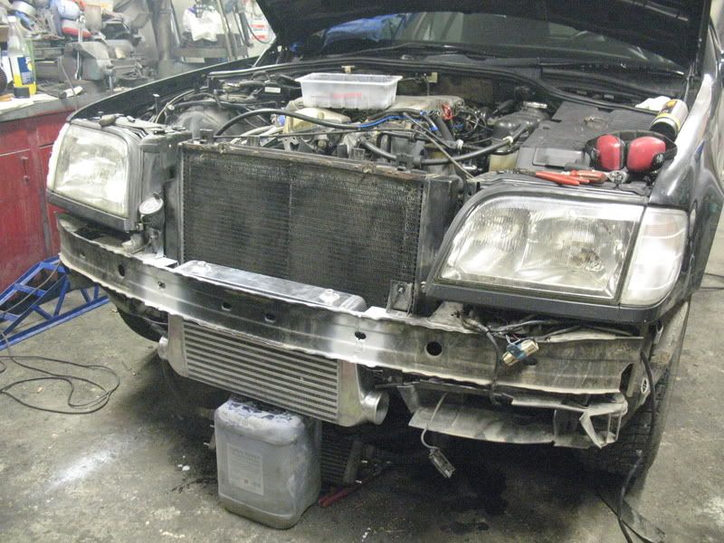

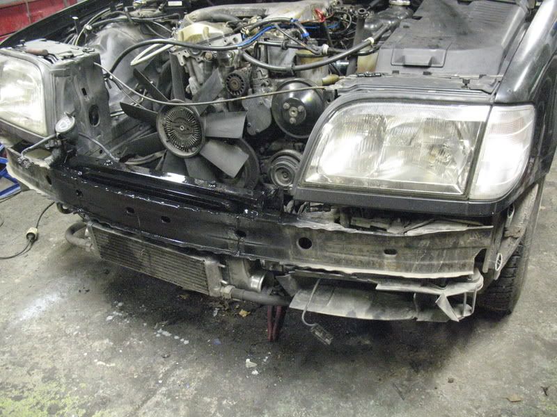

Noo.. Paraikaa menossa välijäähyn asennukset.
Viestit: 8797
Paikka löyty.
Moottoriöljyn jäähykin mahtuu vielä omalle paikalleen. Kuin myös puskuri.
Ei paras mahdollinen paikka välijäähylle mutta parempi kuin ei ollenkaan.

pääsääntöisestihän kylmää ilmaa puhalletaan vaan näyttää et sun jäähdytin öljynlauhduttimen takana lämmittää paloilman. käännä edes toisinpäin. :lol:
Viestit: 8797
Re: välijäähy
jariautio kirjoitti:pääsääntöisestihän kylmää ilmaa puhalletaan vaan näyttää et sun jäähdytin öljynlauhduttimen takana lämmittää paloilman. käännä edes toisinpäin. :lol:
E
Ei se moottoriöljyn jäähy nyt niin kuuma ole.
Tosiaan ei tuo kuulerille paras mahdollinen paikka ole mutta varmasn moniverroin parempi noin kuin kokonaan ilman. :D
tuossa keulalla on aika täyttä kun tuohon tungetaan vielä ilmastoinnin kenno ja moottorin jäähdytin.
Ilmastoinnin puhaltimetkin pitäs johonki sada mahtumaan.
