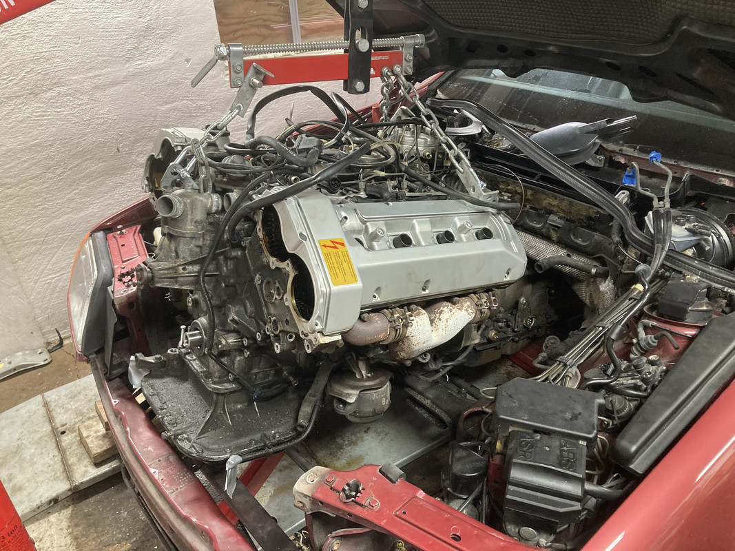

Noniin,nyt on vaihteisto irti moottorista..
Vaihteisto. Lukitsin momentinmuuntajan pannalla vaan kiinni.
Seuraava homma on laittaa moottoripukin kiinnike tuohon että saa tuon nosturin pois tallista kun vie paljon tilaa. Sen jälkeen kun moottori on pukilla niin menen kameralla tuonne sylintereihin kattomaan että mille siellä näyttää ennenkuin päätän että lähteekö kannet irti vai ei.

Nyt on moottori telineessä.
Seuraava homma on kattoa kameralla sylintereihin ja sitten päätellä että otanko kannet irti vai en.

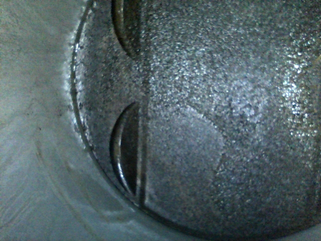

Viestit: 1279
Re: 500SL 1990
Viesti Kirjoittaja pasi84 »

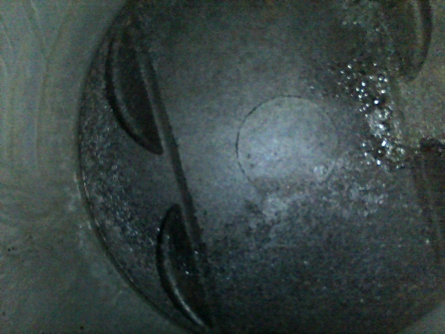

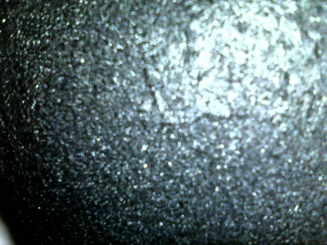

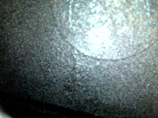

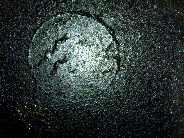

Nyt oon kattonut sylintereihin kameralla..Menee järjestyksessä sylinteri 1-8
Cylinder 1
Cylinder 2
Cylinder 3
Cylinder 4
Cylinder 5
Cylinder 6
Cylinder 7
Cylinder 8
Mielestäni näyttää hyvälle että en varmaan aukase konetta tuon enempää.. karstat saan polttaa pois ajamalla sitten :mrgreen:

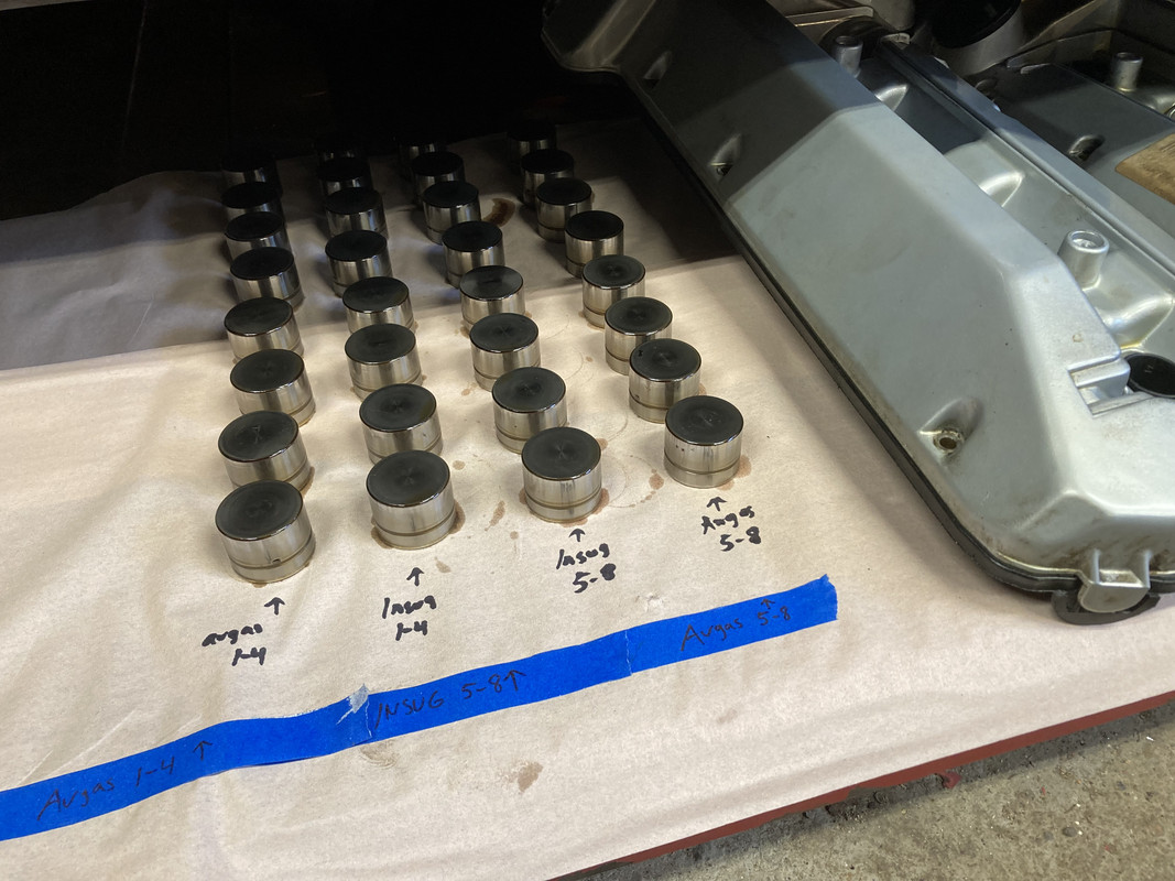

Venttiilinosturit otin pois ettei tipu sieltä kun kääntelen moottoria..
Tästä se sitten lähtee, öljypohja irti ja sitten koko alakerran kansi pois..
MJPfin
Viestit: 4778
Re: 500SL 1990
Viesti Kirjoittaja MJPfin »
Sylinterit näyttää siistiltä, ei mitään syytä ottaa kansia pois jos ei halua katsoa venttiiliohjureita sitten ihan väkisin.
Ohjurikumit saa vaihdettua paineilmalla ja sopivalla puristimella yläkautta.
JPM
Viestit: 425
Re: 500SL 1990
Viesti Kirjoittaja JPM »
Pakoventtiilien tiivistepinnat näkisi mahdollisesti tähystinkameralla myös?

pasi84
Viestit: 1279
Re: 500SL 1990
MJPfin kirjoitti: ↑La 11.02.2023 17:50 Sylinterit näyttää siistiltä, ei mitään syytä ottaa kansia pois jos ei halua katsoa venttiiliohjureita sitten ihan väkisin.
Joo, no saa olla nyt ihan noin.. Ajattelen että jos jotain vikaa ilmenee niin saan sitten rempata kannet myös.. haluaisin kesäks ajoon 😃
pasi84
Viestit: 1279
Re: 500SL 1990
JPM kirjoitti: ↑La 11.02.2023 18:21 Pakoventtiilien tiivistepinnat näkisi mahdollisesti tähystinkameralla myös?
Tai sitten otan ne sitten ku kansiin tulee ongelmia ensin 😃

pasi84
Viestit: 1279
Re: 500SL 1990
JPM kirjoitti: ↑La 11.02.2023 21:06Juu, toki :)
Ymmärrän ajatuksen kyllä, ajattelin kyllä ensin että oisin ottanut kannet irti ja remontoinut ne. Siksi halusin kattoa sylintereihin ensin, mutta ne näyttikin odotettua paremmalle niin tuntuu turhalle alkaa enemmän tutkimaan koska kyllä sitä jostain löytää jotain sitten lopulta mikä tekee että ajatus kansien irrottamisesta muuttuukin tekoon..
Kun auto kerran on tominut muuten hyvin niin ajattelin että en korjaa jotain joka toimii vielä.. Tyhmää tai ei, sitä voi tietenkin miettiä mutta jos sitten tulee kansiin ongelmia niin otan ne sitten kun ensin tulee ongelmaa :)
