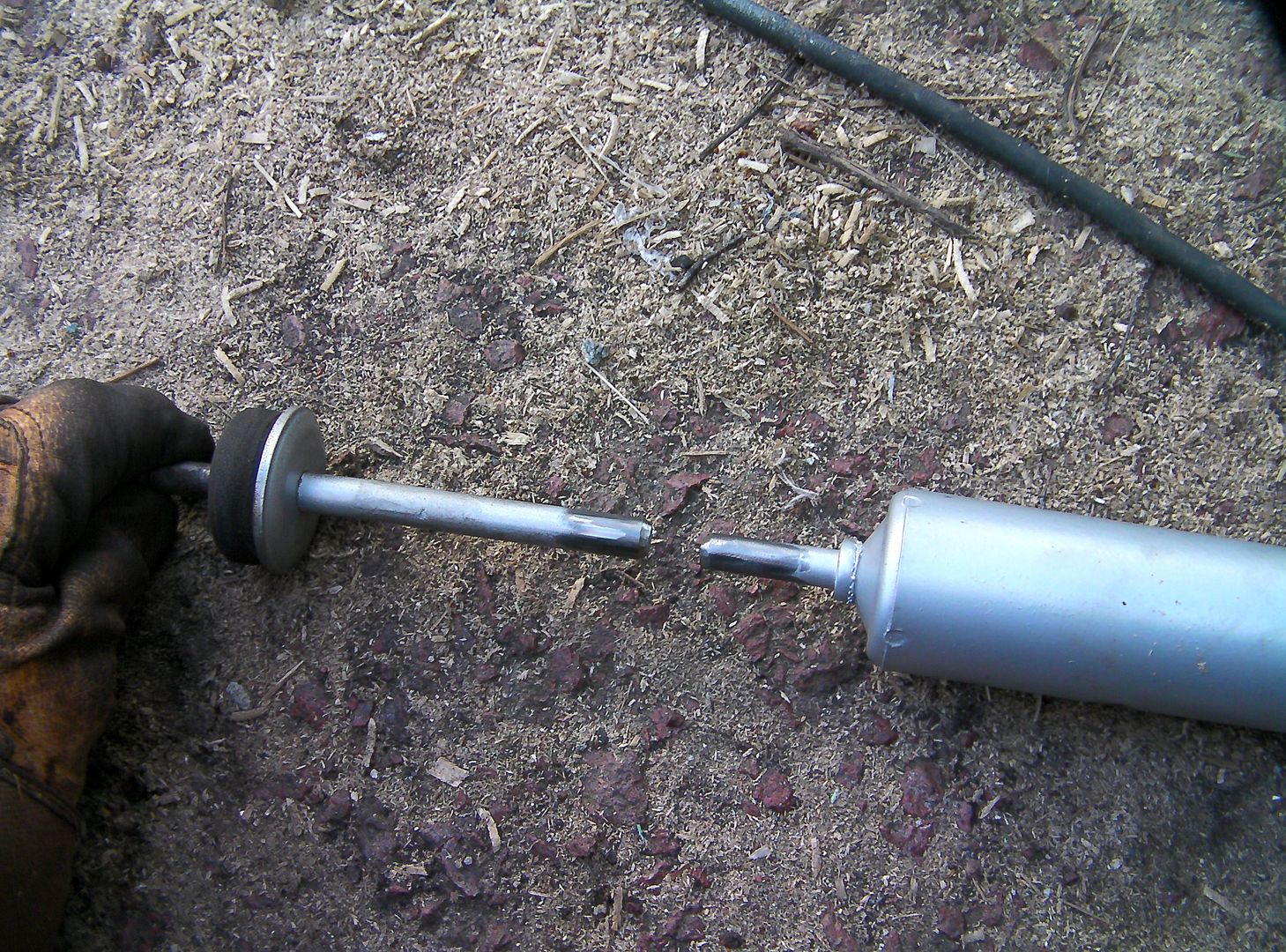

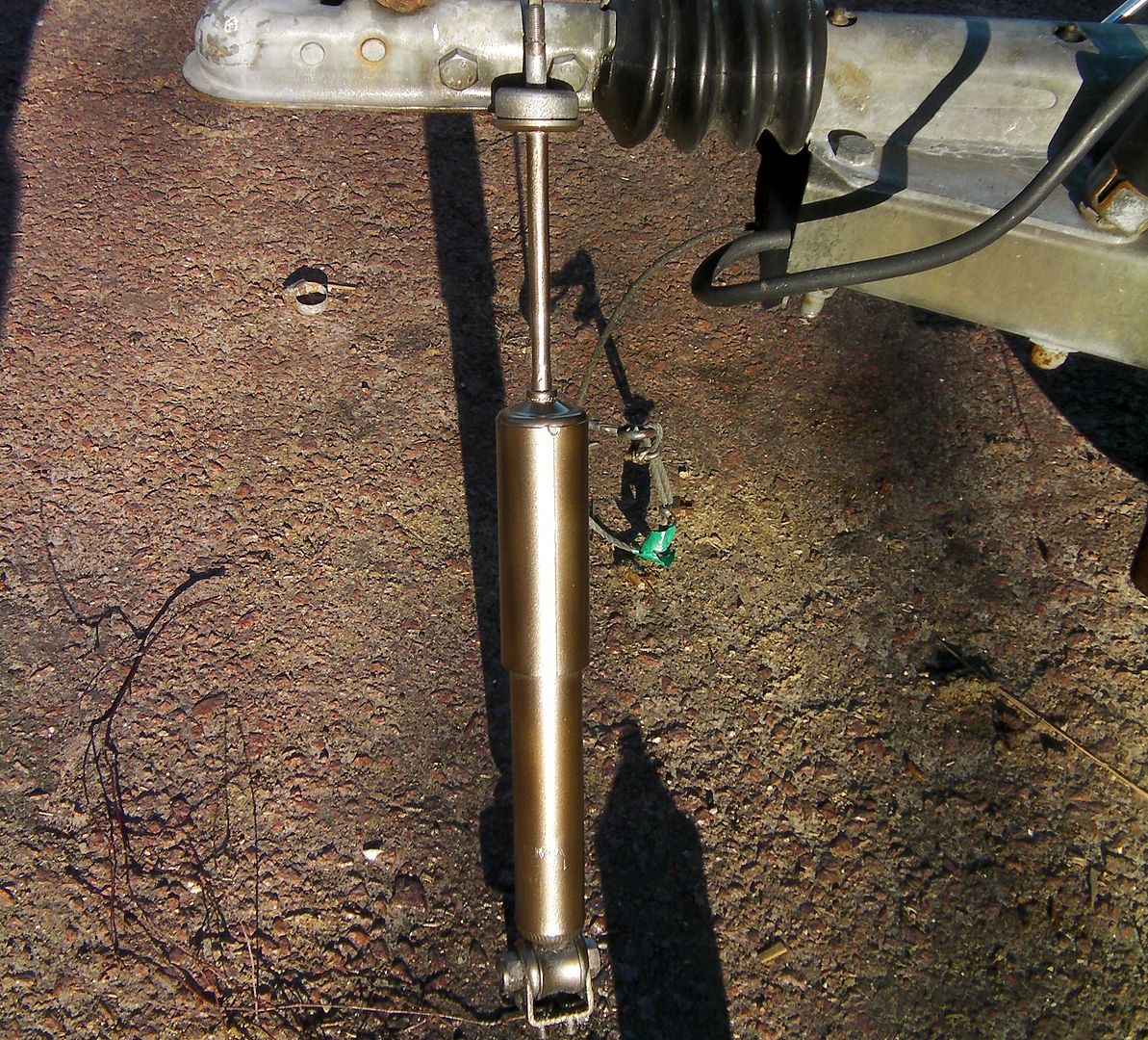

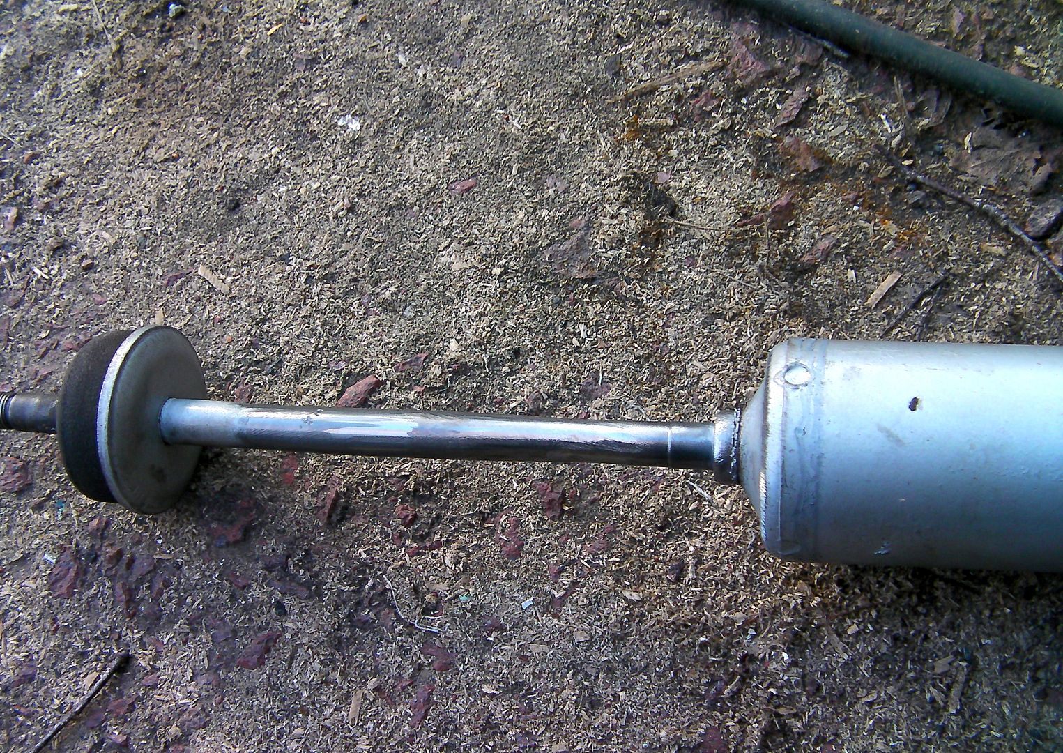

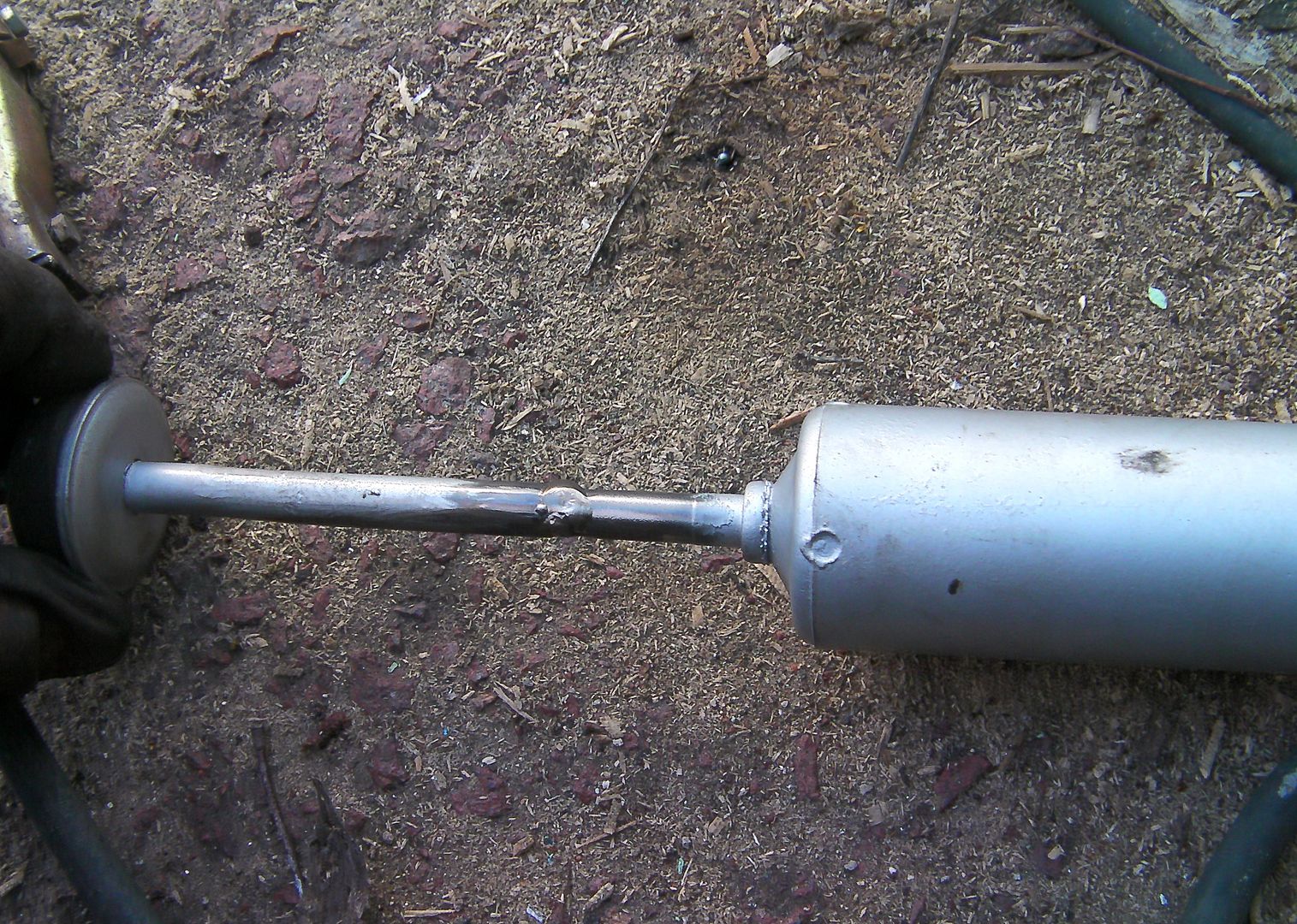

otin etujousista 2 kierrosta pois. Jos haluaa maltillisen madalluksen, 1 kierros on hyvä. Mut mä en oo maltillinen ;)
Sitten Bilsteinit oli tän jälkeen tietty niin, että joustovaraa oli 1cm. Eli mittasin sitten iskunpituuden ja totesin että 55mm on hyvä leikata pois. Ite autosta ei oo videoo mutta nyt on oikee stanssi!

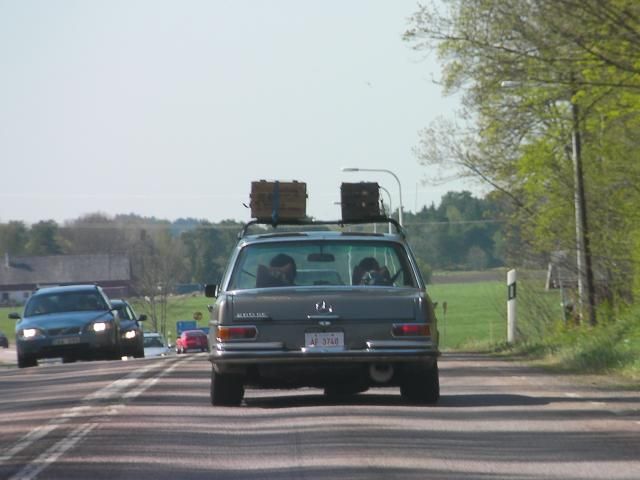

sergeissä juomat jäähtyi nätisti ku aukas luukut. Kiitos Jameri vinkistä :D

minäki haluan tommoset boksit yykaakoohon kattotelineelle että saa juomat kylymäksi kans :twisted: :lol:
