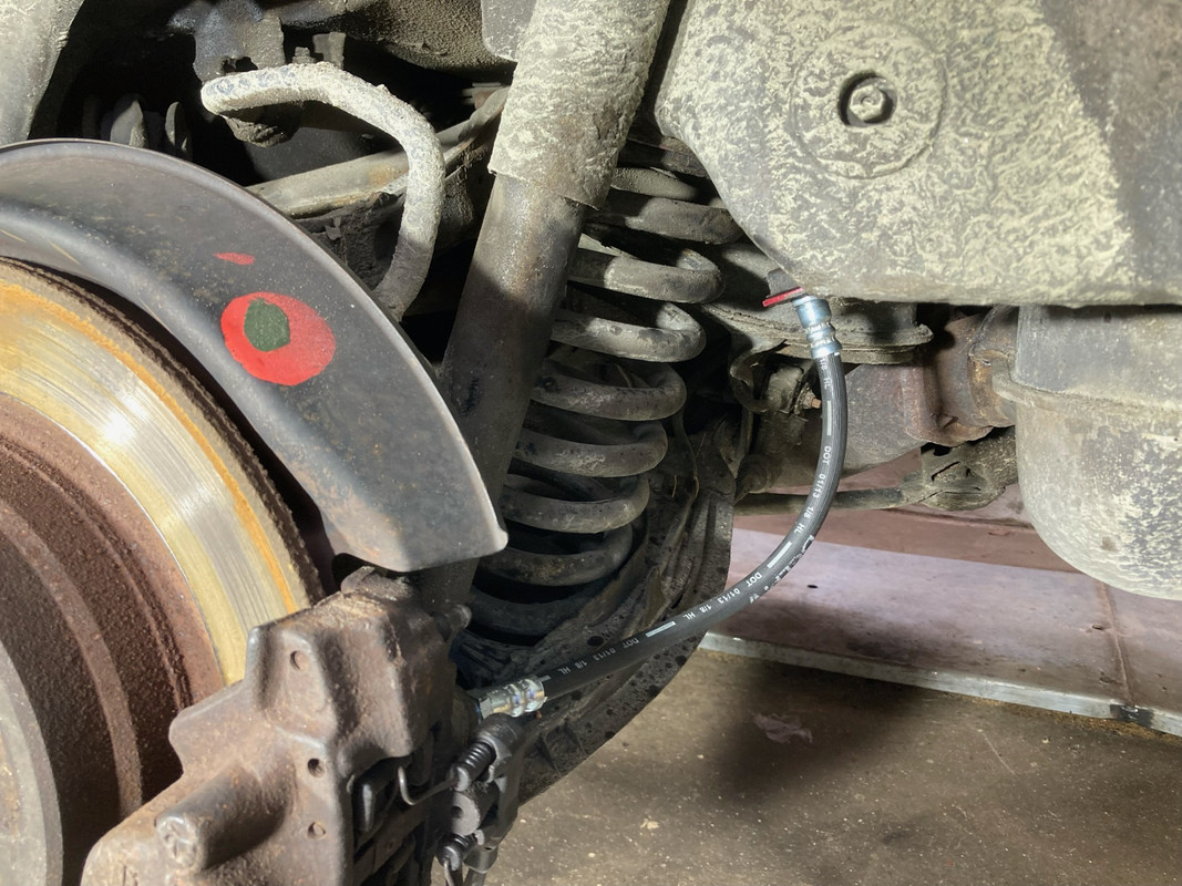

Viestit: 1279
Re: 500SL 1990
Viesti Kirjoittaja pasi84 »
Vaihoin kaikki jarruletkut uusiin koska oikeassa etuletkussa oli halkeema..
vasen taka uus letku:
vasen etu uus letku:
Seuraavaks jarrujen ilmaus Jonnan(vaimon) kanssa :)
Sen jälkeen sitten stereon rassausta ja muuta pientä, sitten pitäis olla pikkuhiljaa valmis kesää varten ja voin alkaa jatkaan mun w123 projektia :)
