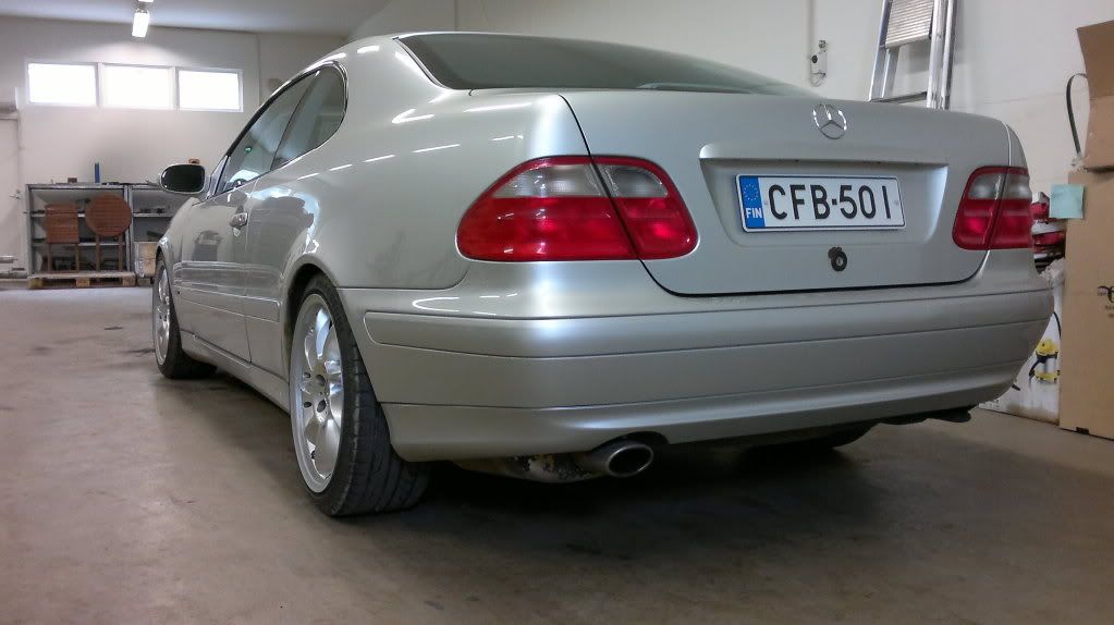

Tuossa 1,5 vuotta sitten ostin tuollaisen clk 200 kompressorin v.2001, 6 vaihteinen manuaali, alkuperäinen suolakelien raiskaama varustelematon suomi auto.
Tähän mennessä muutoksia ei oo tullu tehtyä kuin Eibachin sportline jouset vaihdoin nyt keväällä sekä 18" Lorinser Lm6 replica vanteet ostin viime syksynä käytettynä. Alkuperäisillä iskareilla mennään toistaiseksi kunnes lompakko yhtyy mielipiteeseeni bilsteinien tarpeellisuudesta. "persaukinen mersumies=tee se itse mies"

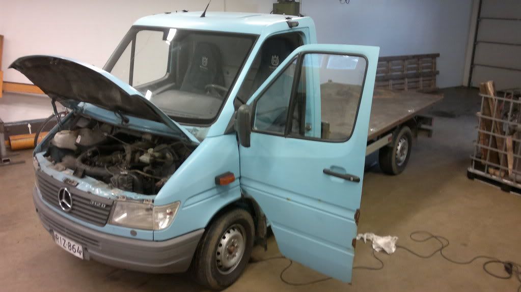

M-B sprinter 312d v.2000 B-kortilla ajettava pakettiauto
edellisten omistajien toimesta jäätelöauto on muuttunut omavalmiste lavalla näppäräks kuljettimeksi
tarkoitus olisi tämäkin maalata ja fiksailla siistiksi, uutta kuumasinkittyy lava rakennetta jo suunnitellu.
On muuten takavetoisena kevytperäisenä talvella mukava. Vähintään lapio on oltava aina hytissä, karjapuskuri vinssillä olisi pelastanu monta kertaa pinteestä.
tähän mennessä tehty
-syöttöpumppu huollettu oli jousi poikki
-eteen oli joku vaihtanut pyörän laakerit oli niin löysällä että alkoi jo ravistaa/kolistaa ennen kuin löysin syyn.
-kytkimeen ensin työsylinteri sitten pääsylinteri vaihtoon, lopuksi paljastui että pelkkä oikein suoritettu ilmaus olisi riittänyt :D
eli pumpulla kierrättäen nestettä säiliöstä alakautta työsylintrin ilmaruuvista sisään kupli ilmat ylös säiliöön, toisinpäin pumppasin litran nestettä läpi ja aina vain tuli ilmaa eikä poljintuntuma parantunut.

Täähän on kun meikäläisen auto jousista, vanteista mallista ja kuskin persaukisuudesta lähtien :D
Paljon tällä on ajettu? Omasta 150tkm ajetusta värkistä ei onneksi ole tuota kuppaa löytyny paitsi hanttarin puolen puskurin ja takasiiven välistä mikä oli täys hiekkaa ja paskaa ku irrotin puskurin ja sitte etusiivestä tuolta helma muovin alta missä oli sama ongelma eli kourallinen paskaa 10cm matkalla :D Nuo kannattaa tsekata sunkin läpi, omassa ei ole näkyvissä yhtää ruosteita joten noi tuli meikäläiselle yllätyksenä mutta onneks tuli huomattua tässä vaiheessa ku ei ole vasta ku maalit puhki pikku ruskeeta :thumbup:

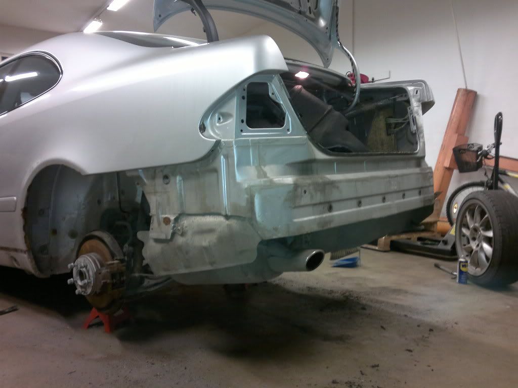

nyt on purkuhommat aloteltu.
samalla tuli tutkittua tarkemmin syksyllä tapahtuneen tunnistamattomaksi jääneen luontokappaleen julman hyökkyksen tuhot. Etupuskuri olikin sitten halki. nyt tarvitsisin vinkkejä mistä löytäis edullisesti etupuskurin ilman helmaa ja listoja. auto menossa muutenkin maalarille niin ei värilläkään väliä. Uusi maksais kl:ssä yli 500e. Vai pystyiskö tota hitsaileen?

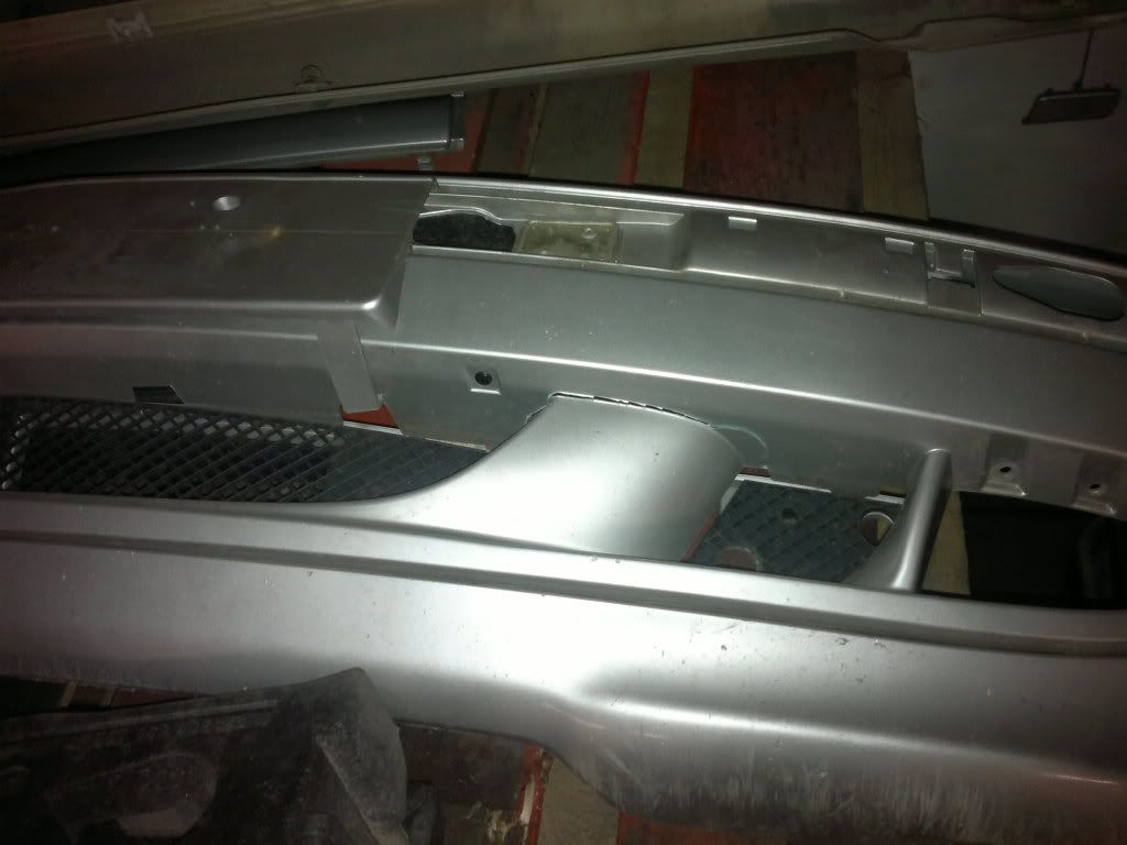

Puskurista kuvaa
ainoastaan kuvassa näkyvä kohta on halki itse puskurista. Mietin vain tuota muovilaatua, että onko hitsaus puskurin materiaalin puolesta mahdollista. Välijäähdyttimen päältä joku suojamuovi oli myös pamahtanut halki.

Toi on niin näkymättömässä paikassa, että kannattaa korjata. Omaa puskuriani liimailin kasaan paljon hankalammasta paikasta ja hyvin on kestänyt.

Tuota liimaa kun laittaa pysyy kiinni, varsinkin jos ostaa vielä tuota vahvistusmattoa. Liima putki aika arvokasta n.20€ kpl mutta aika riittoisaa(lisäksi pistooli ja vaihtokärkiä) mutta huippuhankinta, säästää rahaa tulevaisuudessa kun on kerrankin liimaa joka pitää. Helppo korjata esim.sisustan kiinnikkeitä.Itse olen käyttänyt nopeasti kuivuvaa versiota.

No koita hitsailla sitä. sillähän se selviää. Muistaakseni sitä pysty hitsaamaan muttei osaa varmaks sanoa

A.S kirjoitti:Mietin vain tuota muovilaatua, että onko hitsaus puskurin materiaalin puolesta mahdollista.
Tähän mennessä vastaantulleita Mersun henkilöauton puskureita on ainakin onnistunut kolvilla "hitsailla", joten kokeilemaan vaan tuolta sisäpuolelta.

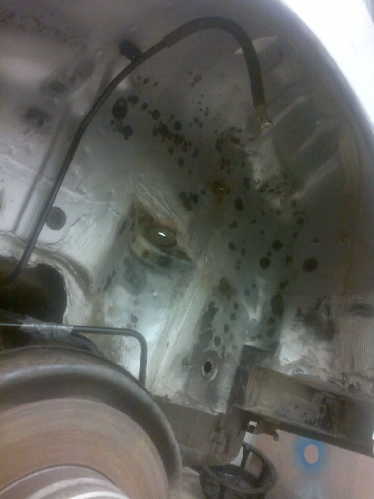

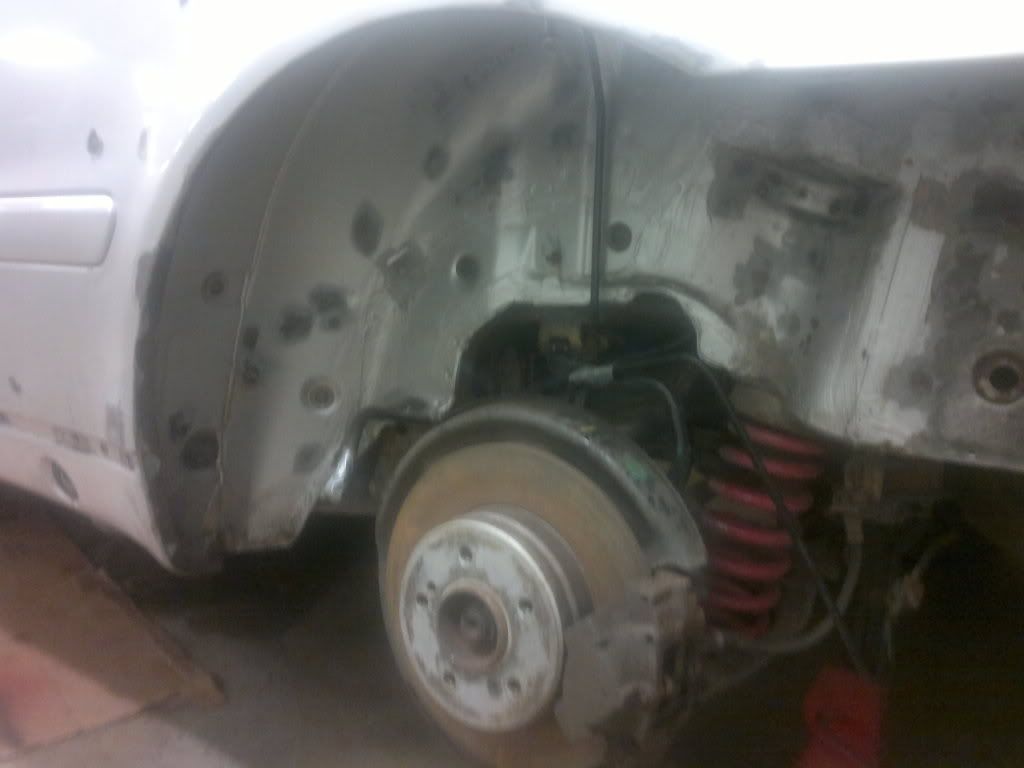

kuskin puolen takalokari
Jotenkin ei toi maali tunnu olevan pellissä kiinni. Paikoin lähti hioessa ensi pyyhkäisyllä irti, välillä ei edes ruostetta alla.
A.S
Viestit: 10
Liittynyt: Ti 22.03.2011 09:10
Re: w208 kunnostusta
Viesti Kirjoittaja A.S »
mites tästä lähtee oven kahvat irti?
Viestit: 5669
Olisko jarruja ilmailtu tai jarruletku hajonnut ja jarrunestettä lennellyt pitkin sisälokaria? Se liuottaa maalia.

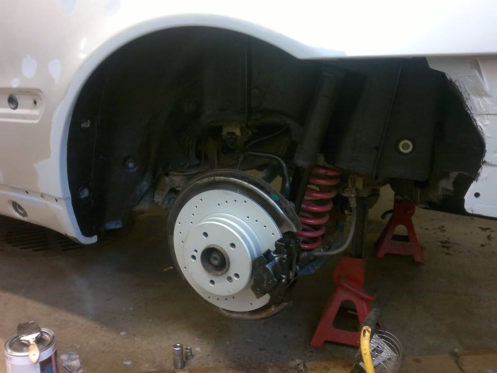

Kuvatakalokari valmiina maalarille
Ruosteet poistettu, maalattu ja massattu. Lokarin kaaren etu päästä joutu alakulmaan vaihtaan jo vähän peltiäkin
Levy uusittu satula putsattu ja maalattu
Lisää kuvia http://s1237.photobucket.com/albums/ff4 ... 0projekti/" onclick="window.open(this.href);return false;
Vinkkejäkin kaipaisin eli ovista pitäis saada ulkokahvat irti sekä oven alta tiiviste. onko w210 esim. samanlaiset kahvat ja niiden kiinnitystapa?
