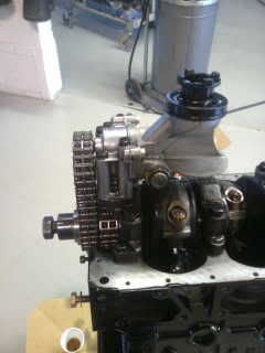

Re: W123 300D turbon öljynkierto
On ne periaateessa samanlaiset mutta turbonpohja on etupäästä pitempi koska turbossa öljypumppu pyörii 2 rivisellä ketjulla joka tarvii tilaa juurikin etupäähän. Turbon lohkossa on etupäässä alumiininen jatkopala juurikin tuota erilaista öljypohjaa varten, tästä syystä kampiakselikin on ketjupyöränverran pitempi.
auto w123 200D/300DT vm, -81
Tässä olis vielä kuva turbon öljypumppu rakennelmasta, tuosta näkee miksi pohja on pitempi:
sitä jatkopalaa ei saa siihen vakio lohkoon (koska se on lyhyempi?) jotta sen turbon pohja sopisi?
Kyllä sen jatkopalan voi laittaa vaparilohkoon, tarvii porata muutama lisäreikä ja tehdä kierteet niin jatkon saa paikoilleen. Samalla joudutaan asentamaan turbokoneen pitempi kampiakseli jotta saadaan stefa, värinänvaimennin, ja hihnapyörät asennettua moottoriin.
