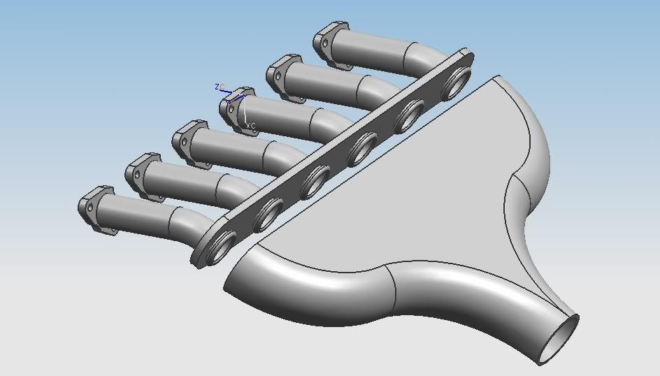

Juu eli viis pyttyiseen tarvisi tehdä paine kotelo imusarjan jatkoksi.
Tarvisi viri velhojen apua (Tuikku?),
Eli mulla ois 606:sen sarja pätkäistynä 605:seen ja ongelman muodostaa
se, etää kolme ensimmäistä sylinteriä on lähekkäin ja kaksi viimeistä kauempana, kuin kolme ensimmäistä. Minkä lainen kotelo olisi paras? Jonkunlainen kanavisto kotelon sisään? Tietynlainen käsitys tietenkin itselläkin on, mutta häiritsee kun nuo 2 syl on kauempana ja voisi tehdä kerralla oikeanlaisen.

Mulla on ton tyyppinen totetutus OM603:sessa
Painekotelo on vastaavan muotoinen kuin tuo...alkupätkä vain on tehty vapari 603:sen sarjasta.
Tuon ainakin pitäisi olla toimiva ratkaisu

Tuo kyllä vaikuttaaa toimivalta ratkaisulta. Täytyy mallailla mahtuuko tuon tyyppinen toteutus omaan kotteroon. Häiritsee vain kun nuo kaks pyttyä on ns kauempana kuin muut. Tosiaan homma vasta aluillaan joten vain taivas ja tila on rajana :D

Taitaapi olla paras tuoda ahtopaine kotelon pohjasta. Eipähän puhalla suoraan mihinkään sylinteriin.
niin. tai sitte jos tekkee tuommosen nii laittaa semmoset pellit että se ohojaa sitä ilimaa nuihin laijimmaisiinki sylintereihin

Lehmann tyylisen imusarjan tomivuutta dieselissä ei ole kukaan tainnut vielä kokeilla. Tärpättipuolella ne kyllä on hyväksi havaittu sillä vielä nykypäivänkin WRC autoissa moisia on.
Täällä muutama malli: http://www.bufkinengineering.com/intake%20manifolds.htm

toihan näyttää melko pätevältä, saa ainakin virtauksen jakautumaan suht tasaisesti joka imutorvelle... :shock: 8)

Foorumilla on ihan kuvien kanssakin kuvia monenlaisista imusarjoista.
Eipähän nuo näytä tehon esteenä olevan......
Tasaisen täytöksen, ainakin riittävän tasaisen näyttäisi saavan, kunhan painekotelo on vaan riittävän tilava, jotta se pystyy sen hommansa hoitamaan,
Parempaan ratkaisuun (=tasaisempi täytös) pyrittäessä pitäisi olla ne imuputket sitten riittävän pitkät, jotta jokainen imutahti sitten aina mahtuisi sinne omaan putkeensa odottamaan, eikä tapahtuisi sitten imutahdin aikana viereisen kanavan "ilmanryöstöä".
Varmaankin tuo hatemin linkin tyyppinen olisi sitten paras, ainaskin korkealta kiertävälle bensamoottorille.

Juu kylllä tuota rehtijiin sarjaa on joskus pällistelty. Kannattaisiko tuo lähtö tehdä kahdella putkella jonka jälkeen yhtyisi yhteen. Laippaan väliseinä niin että se menisi kannen nieluun. Ymmärtääköhän tätäkään höpinää kukaan ? :D . Vai niinkuin yleensä vain levitetään putkea? Onko loppujen lopuksi merkitystä?

Ei varmaan ole toiminan kannalta merkitystä.
Levittämällä varmaan huomattavasti helpompi tehdä, varmaan kestävämpikin.
Nykyisen ymmärrykseni perusteella olisin tosiaan vahvasti pulssipakosarjan kannattaja.
Siis, siinä tärkeää on, että putket laipalle on minimimittaiset, riittävän pienet, putkiparit valittu sytytysjärjestyksen mukaan niin, että kun yhdessä on poisto menossa, niin muissa on jonkinasteinen työ, tai puristus, jolloin toiset pakoventtiilit pysyy väkisellä kiinni ja laipan muotoilulla estetty pakopulssin "kuljeskelu" muualle, kun ainoastaan ahdinta kohden.
Putkien keskinäisistä pituuksista ei välitetä muuten, kunhan kaikki ovat vaan mahdollisimman lyhyitä.
Sijoittamalla ahdin sitten mahdollisimman lähelle "toiminnallista keskikohtaa" saadaan kuitenkin pakosarja pelaamaan hyvin.
Tähän samaan muottiin sitten kuuluisi, että hukkaporttiahdin aina kaksiosaisella pakopesällä.
Boonuksena sitten laipan läppäsysteemillä apua heräämiseen.
Ahtimen toiminnassahan on kaksi "kriittistä" kohtaa.
Toisaalta se heräämisvaihe.
Toisaalta se tehonsieto max kierroksilla.
Pulssipakosarjalla on hiukan suuremmallakin ahtimella ilmeisesti mahdollista saada temppuiltua käyttömukavuutta pienille kierroksille ja pienille kaasupolkimen asennoille tehopuolen kuitenkaan kärsimättä.

taitaa ruveta haittaamaan huipputehoa jos rupiaa värkkäämään pirunmoista labyrinttiä painekotelosta,kun taas vertaa imurinsuulake malliin? tietysti iliman saa jakautumaan paremmin.mutta maksaako vaivaa? :roll:

Tässä audin mallissa on kyetty toteuttamaan oikeankokoinen plenumi erotettuna ahtoputkesta oikeankokoisella pinta-alalla ja muotoilulla että kotelon taajuusvärähtely ei karkaa. Kotelo toimii runnereiden kaikupönttönä helmhotz resonaattorina, ahtimena.

Motormafia kirjoitti:taitaa ruveta haittaamaan huipputehoa jos rupiaa värkkäämään pirunmoista labyrinttiä painekotelosta,kun taas vertaa imurinsuulake malliin? tietysti iliman saa jakautumaan paremmin.mutta maksaako vaivaa? :roll:
no tässä tapauksessa joutuu tekemään kuitenkin sen kotelon. Niin miksi ei samalla vaivalla kunnolla.
