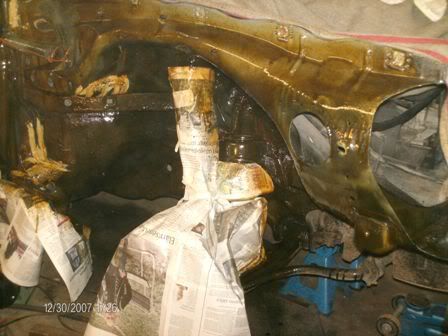

Kyllä tarttuu - kotelosuojan tulee antaa kuivua. Tällainen menetelmä on Finikor -ketjulla käytössä http://testwww.finikor.fi/Tyovaiheet.htm ja myös Dinitrol -käsittely on samanlainen http://www.dinitrol.fi/index.html?n=10831
Minä kun vahingosta viisastuneen pystäriini ruostesuojauksen itse tuossa syyskuussa niin Haarniskan setä teki hyvän coctailin, jossa paksumpaan "alumiinipigmentoituun alusta-aineeseen" (eli ihan samaa kamaa kun Dinitrol -metallic) sekoitettiin kotelosuojaa hiukkasen sekaan. Se tarttui kotelosuojan päälle lyhyemmälläkin kuivatusajalla.
EDIT. Pidän enemmän Finikorin kotelosuoja-aineesta kun Dinitrolin vastaavasta. Finikorin "1" on jäykempää ja tarttuu kiinni helpommin, ei siis valuttele.

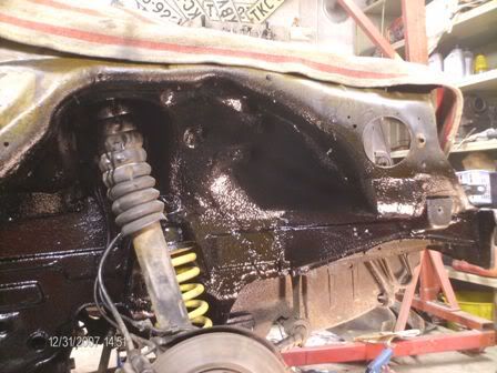

Ei valitettavasti ole parempaa kuvaa, mutta tuossa esimerkki siitä Finikorin tavarasta, putsattuun ja pestyyn kaareen on vetästy kompuralla Finikor "1". Ja kyllä se aika sutjakasti koloset ja reiät täytti. Kuvan oton jälkeen tuohon korjattuun alueeseen tuli vielä maali päälle ja sen päälle kotelosuoja ja sitten kaikki peitettiin sillä "alumiinipigmentoidulla alusta-ainella", joka siis vastaa tätä Dinitrolin metallicia. Eli ei sitten liene varsinaista "massaa", jos sillä tarkoitetaan bitumipohjaista ainetta.
Eli saattaa Zinovhjev olla ihan oikeassa, ehkei tuohon kotelosuojan päälle sellainen bitumimassa sopisikaan..

Kannattaa suojauttaa -04 auto, jos sitä meinaa pitää kauan. Muutenhan hommasta ei itse pääse nauttimaan, muutakuin teettämisen ilon.
Jos on mahdollisuuksia, niin paras lopputulos tulee, kun purkaa kaiken itse pois ennen vientiä suojaukseen. Eli pohjamuovit, puskurit ja sisälokasuojat. Turha niitä pohjamuoveja on massatta, kuten Petterin vankkurissa oli tehty huolellisesti.

kyllä tarttuu ja hyvin.Oot varmaan käsittänyt jotenkin väärin. Massa ei tartu kotelosuoja-aineen päälle; kotelosuoja-aina on tahmeaa öljymäistä ainetta. Kotelosuoja-aine ruiskutetaankin kotelon sisään, kun sen saa hyvin ruiskulla ruiskutettua.
itse massasin omat pyöräkotelot 124 sesta juurikin näin että ensin hyvä pesu ja ruosteet pois, tectylin kotelo suojat pohjalle annoin kuivua päivän ja paksut massat päälle ja hyvin on massa pysynyt kiinni ja kotelot ruosteettomina.
kotelo suoja aineissa on paljon eroja esim. dinitrolin aine on aikapaljon juoksevampaa kuin tectylin.
