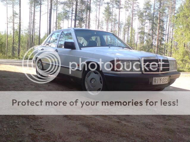

Tänään rälläköin omastani jouset
Auto ennen madallusta
1,5 kierrosta pois joka nurkasta
Lopputulos
Ensin otin takaa vaan yhden kierroksen mutta otin vielä puolikkaan lisää niinku eestäki ku eihän se laskenu yhellä kiekalla ollenkaan :!: Ja ihan hyvä on ajaakkin omasta mielestä, ei menny ainakaan huonompaan suuntaan.
